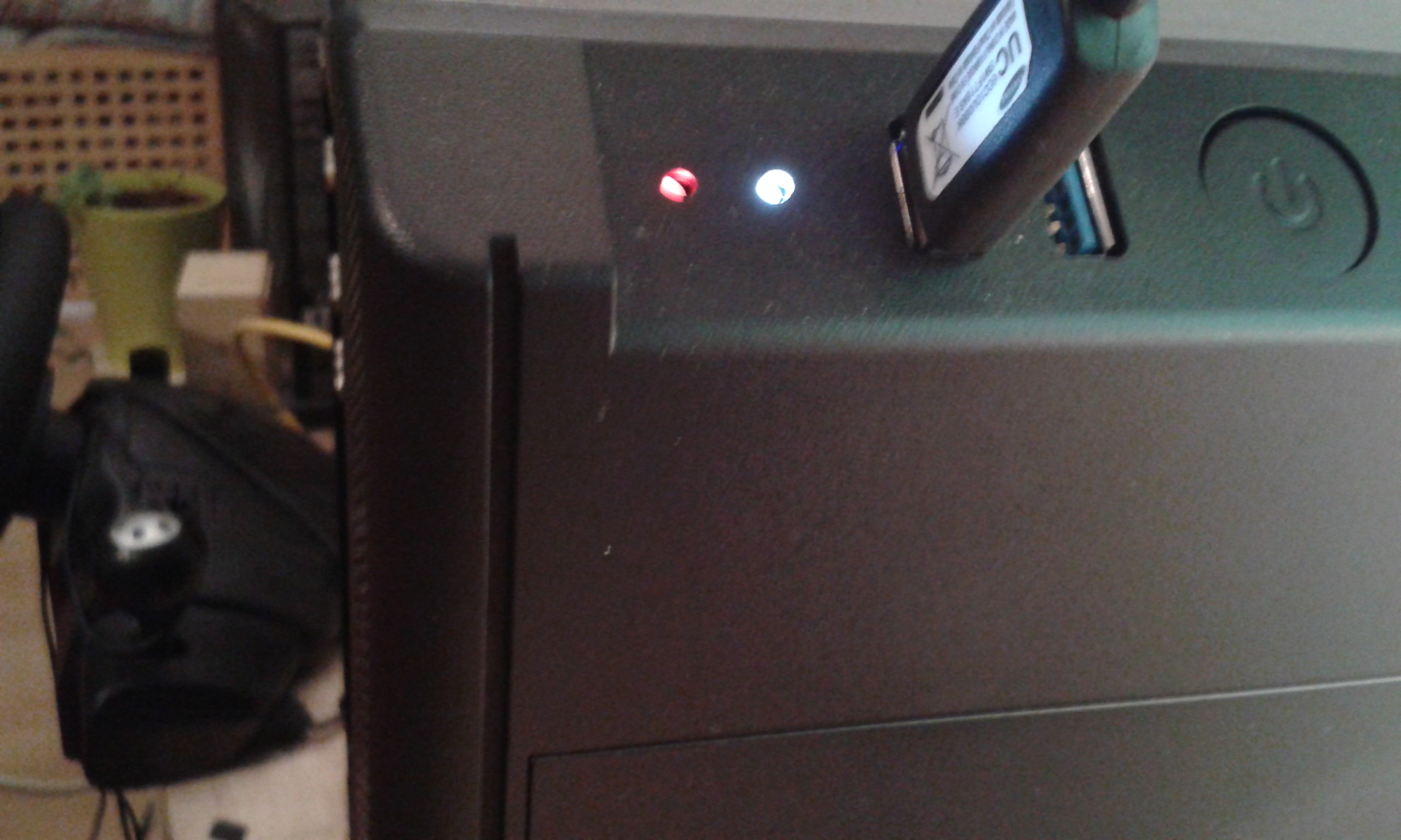

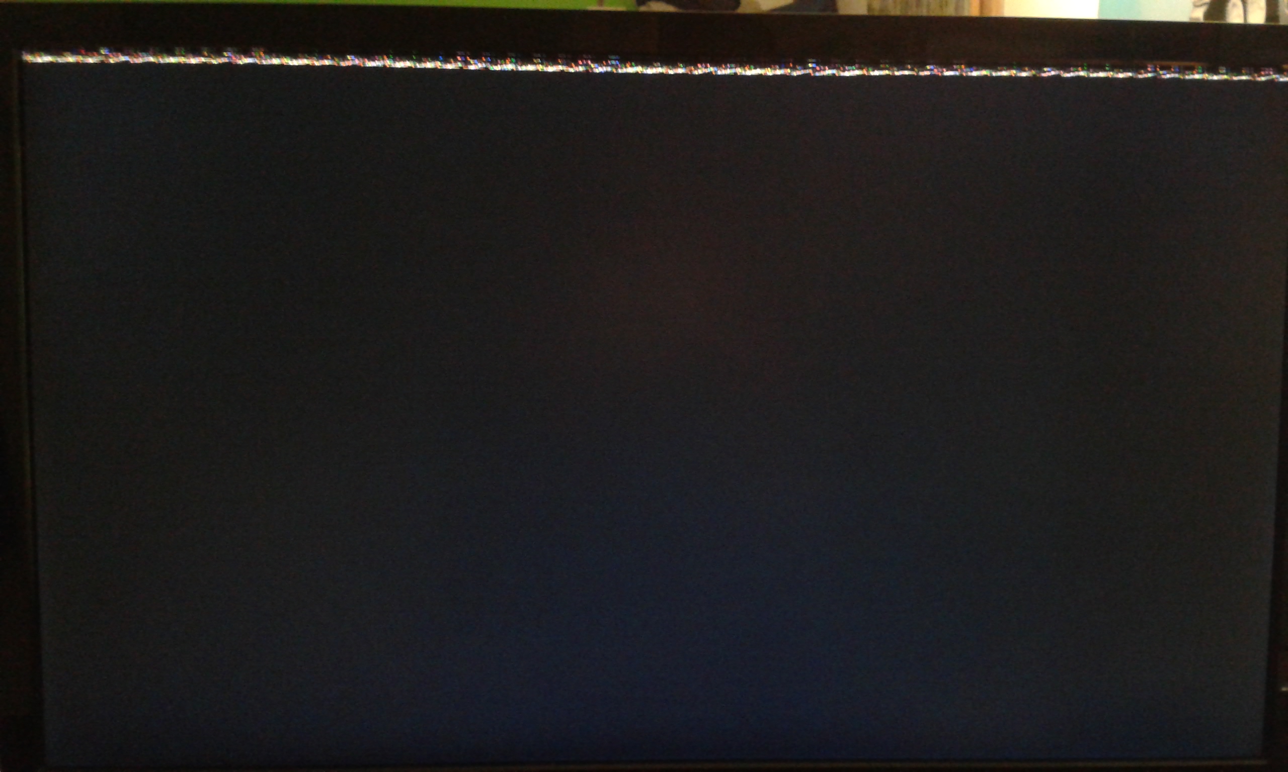

Diesmal ist es aber anders er fährt nicht mehr hoch bzw er probiert es dort sind dann ein paar pixel auf dem Monitor oben am Rand und auf meinem Gehäuse leuchtet die Rote LED auf steht für Festplatte glaub.

Glauben heißt nicht wissen, schau also nach wofür die rote LED steht und wenn sie für die HDD ist, dann klemme mal die SSD ab und schau ob Windows auf eine andere Platte installieren kannst oder die SSD in einem anderen Rechner ggf. über USB anschließen kannst. Wenn sie dann dort erscheint, so poste doch bitte mal den Screenshot von CrystalDiskInfo für die SSD, ziehe aber bitte das Fenster soweit auf, dass alle Attribute und auch die Rohwerte vollständig sichtbar sind.
In meiner ehäuse Bedienungsanleitung steht HDD LED (red)

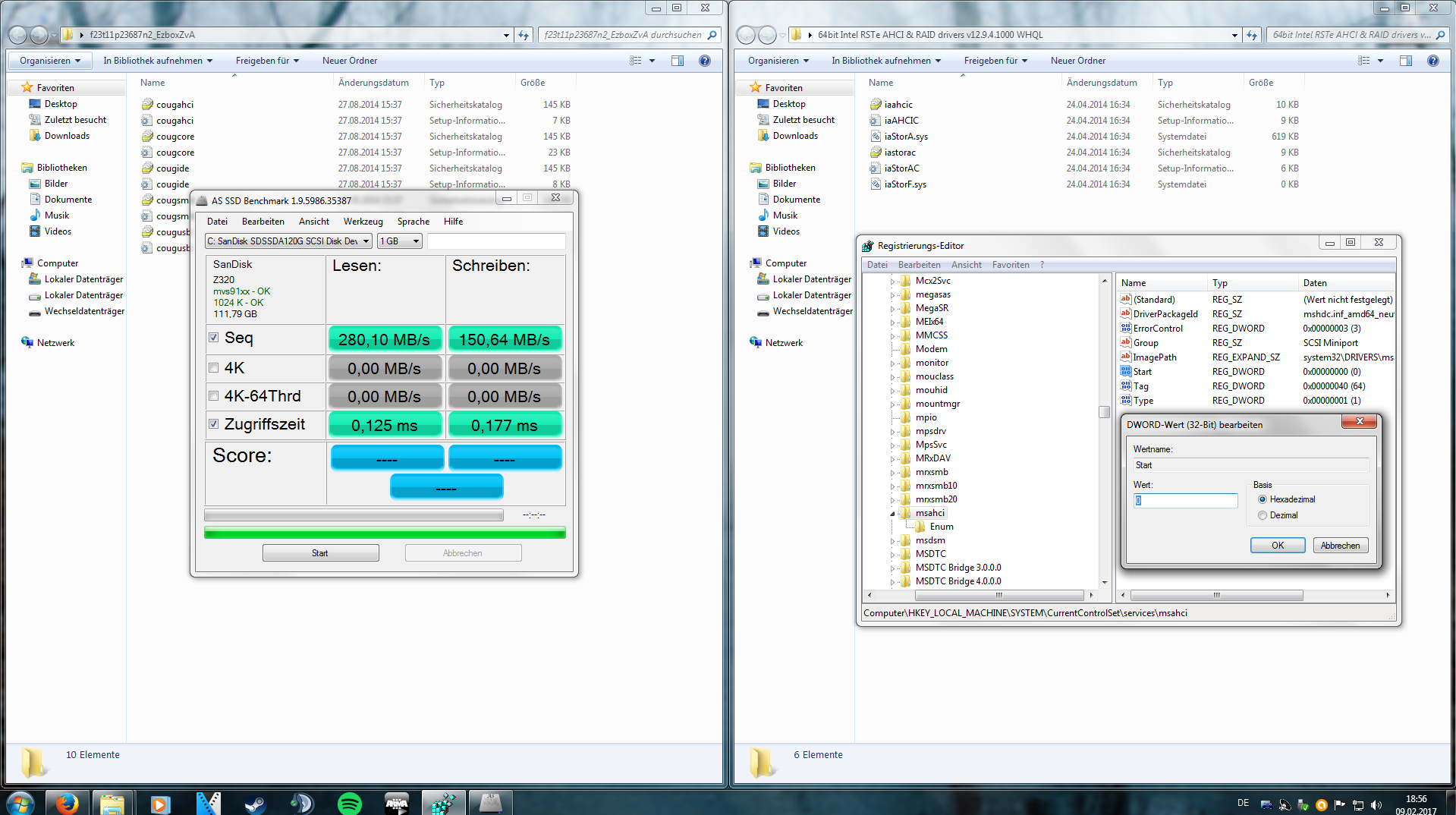

Nur s habe die Werte im regedit geändert, dann neugestartet vor c.a 2 Monaten also dieses ivostar und mshaci beide auf 0.
Das pciibad steht nun auf grün :)
Wenn der PCIIDE Treiber verwendet wird, dann läuft die im IDE Modus, wenn AS-SSD dann trotzdem grün zeigt, dann hat er das nicht korrekt erkannt.

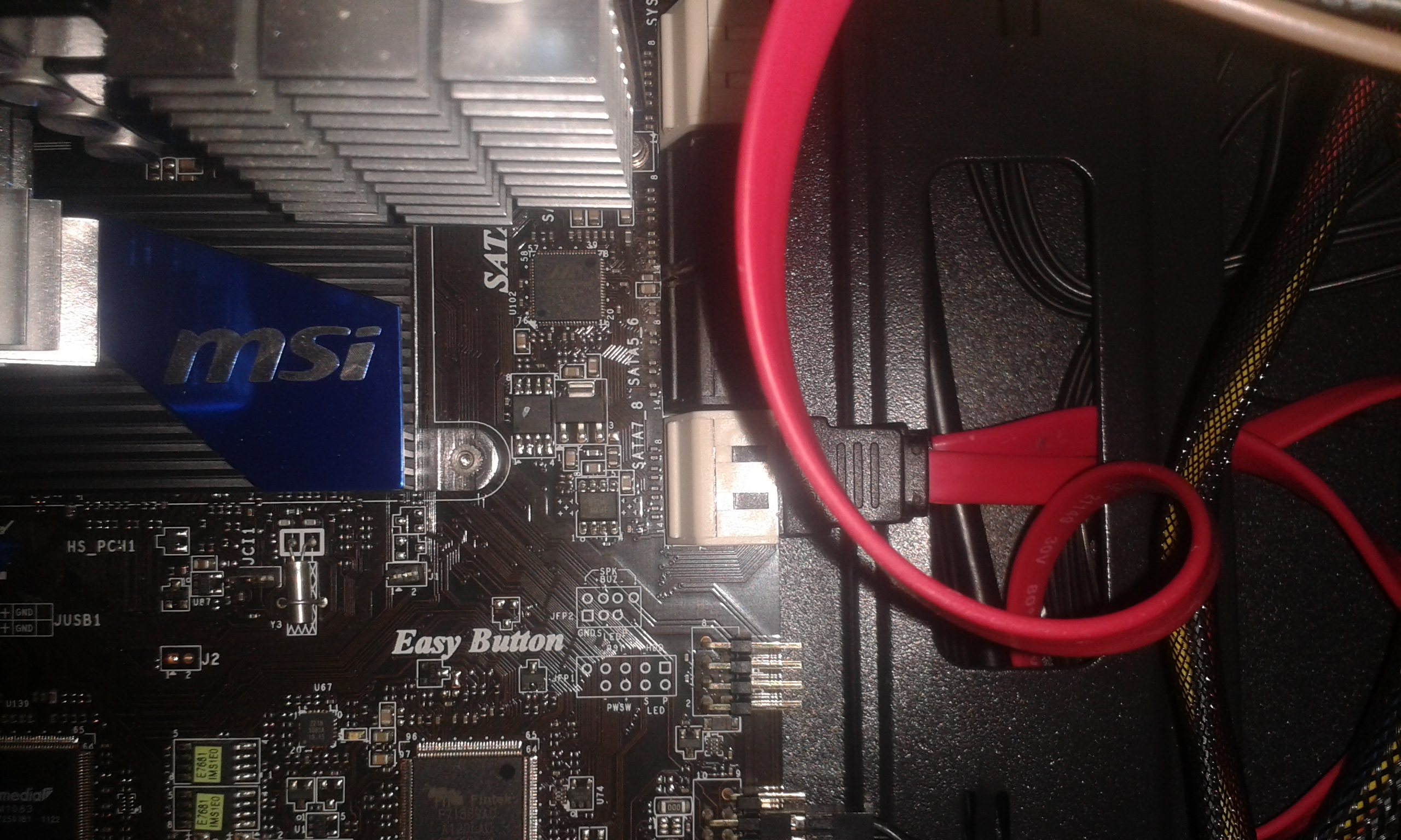

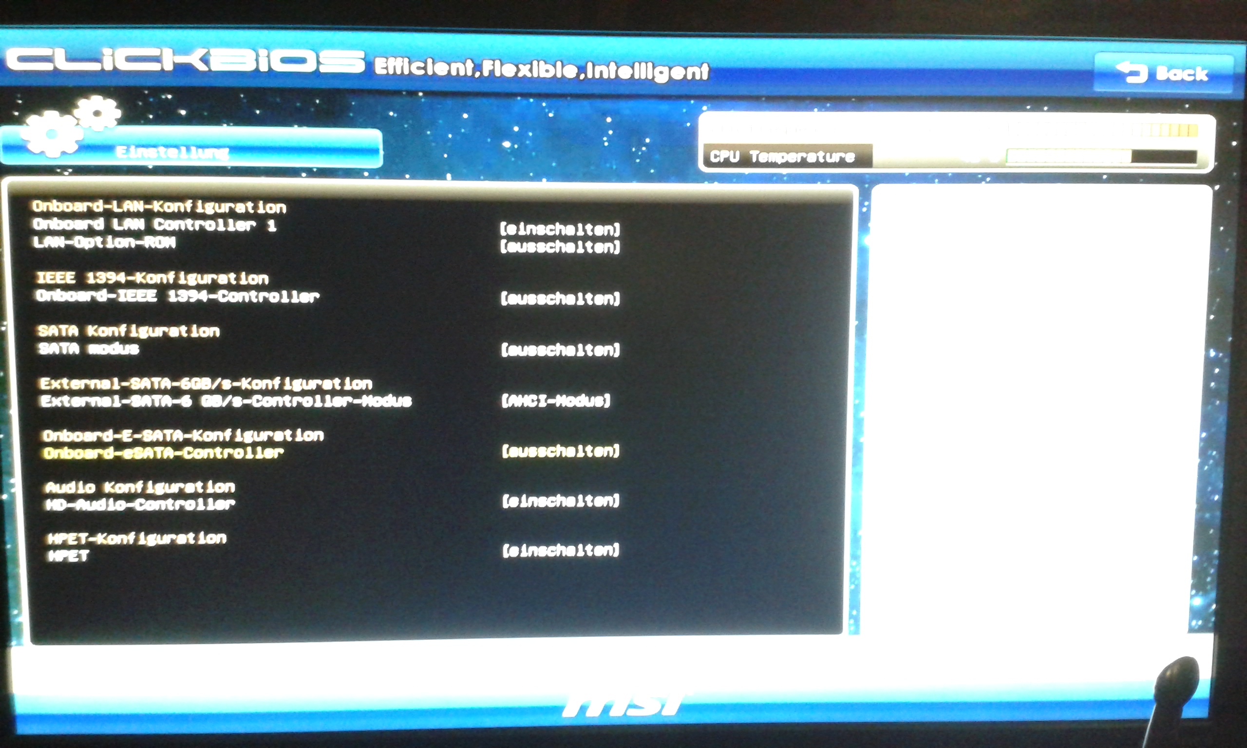

Ehrlich gesagt weiß ich gar nicht ob ich die SSD am Marvell Controller hängen hab, ich probier mal die oberen zwei Slots. Die HDD und SSD wird erkannt. Aktuell sieht das im Bios so aus:

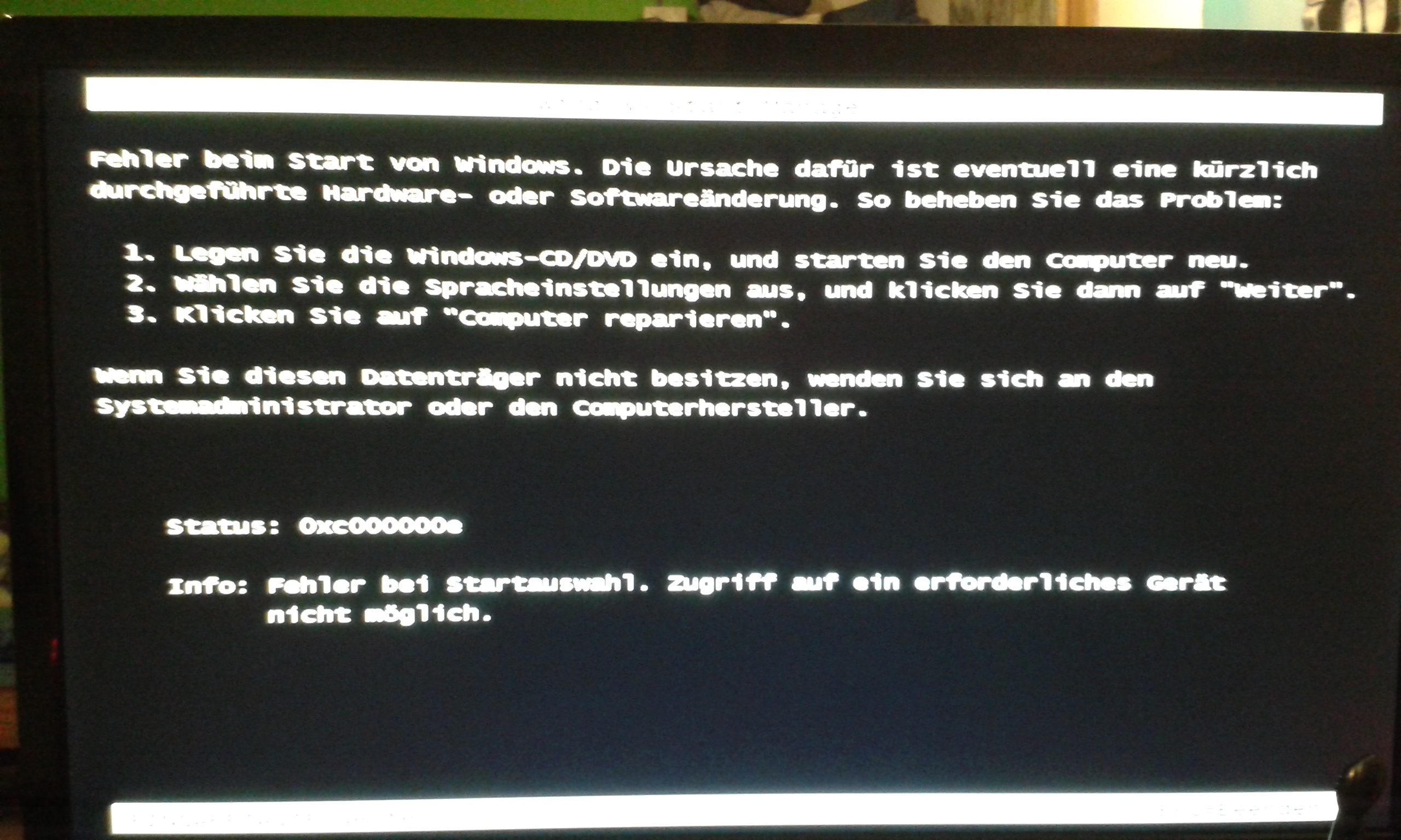

Habe die SSD an den Oberen ersten Port angesteckt de HDD steckt noch unte jz kommt folgender Error.
Jetzt wir nur noch die HDD im Sartup angezeigt die SSD ist weg.
Okay habe trotz den Pixeln mein PC jetzt 10min starten lassen, es hat geklappt hier ein Screenshot mit aktuellen Werten. Unbenannt.PNG

Ich kenne das BIOS bzw. dessen Optionen nun nicht, doch würde ich "SATA Konfiguration" mal als den OnBoard Controller (Intel P67) betrachten. Aktivere diesen mal und stelle Ihn sofern möglich auf IDE. IDE, weil Du wie es aussieht Deine installation (doch) im IDE-Mode durchgeführt hast. Ein späterer wechsel auf AHCI setzt ein paar Kleinigkeiten vorraus.
