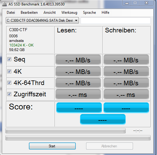

Das Alignment kann man übrigens mit AS-SSD ganz einfach checken (auch in WinXP):
Die grüne Zahl oben links ist nur dann grün, wenn das Alignment stimmt. Stimmt es nicht, ist sie rot. In meinem Fall ist das jetzt übrigens das typische Alignment von Win7, wenn es bei der Installation gleich eine Bootpartition von 100MB erstellt. Formatiert man das SSD nur mit Win 7, sollte da normalerweise 1024K - OK stehen. So lange der Wert grün ist, ist es jedenfalls gut.
