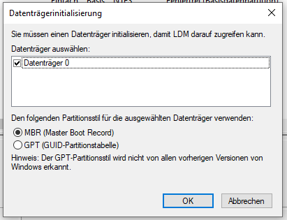

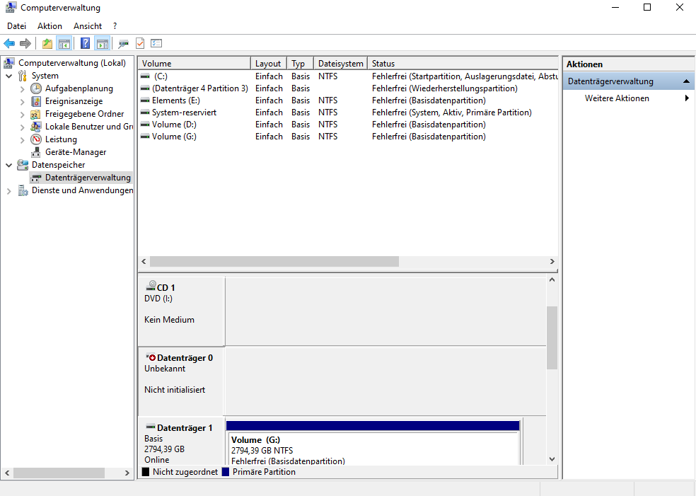

Ich sehe gerade, dass die SSD von Windows nicht erkannt wird. Im Datenträgerverwaltung sieht es so aus, und zwar es sagt, dass es nicht initialisiert ist:

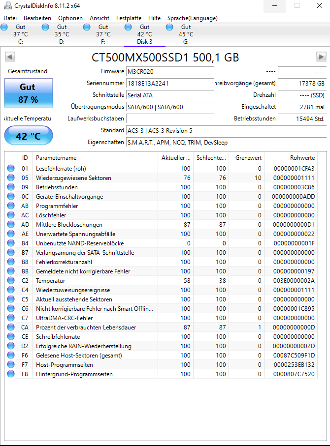

CrystalDiskInfo erkennt es nicht, aber komischerweise eben für ein Moment hat es erkannt, obwohl Windows es nicht erkennt und habe schnell ein Screenshot erstellt:
Ich habe die SSD nun an meinen zweiten Rechner angeschlossen, gleiches Problem. Wenn ich die Datenträgerverwaltung öffne, fragt es:

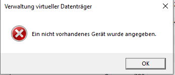

und wenn ich drauf klicke (egal ob MBR oder GPT), dann:
Was tun? Was bedeutet das alles?

Ja, allerdings hat CDI, als es kurz funktionierte, keine Probleme angezeigt, wie du im SS sehen kannst.

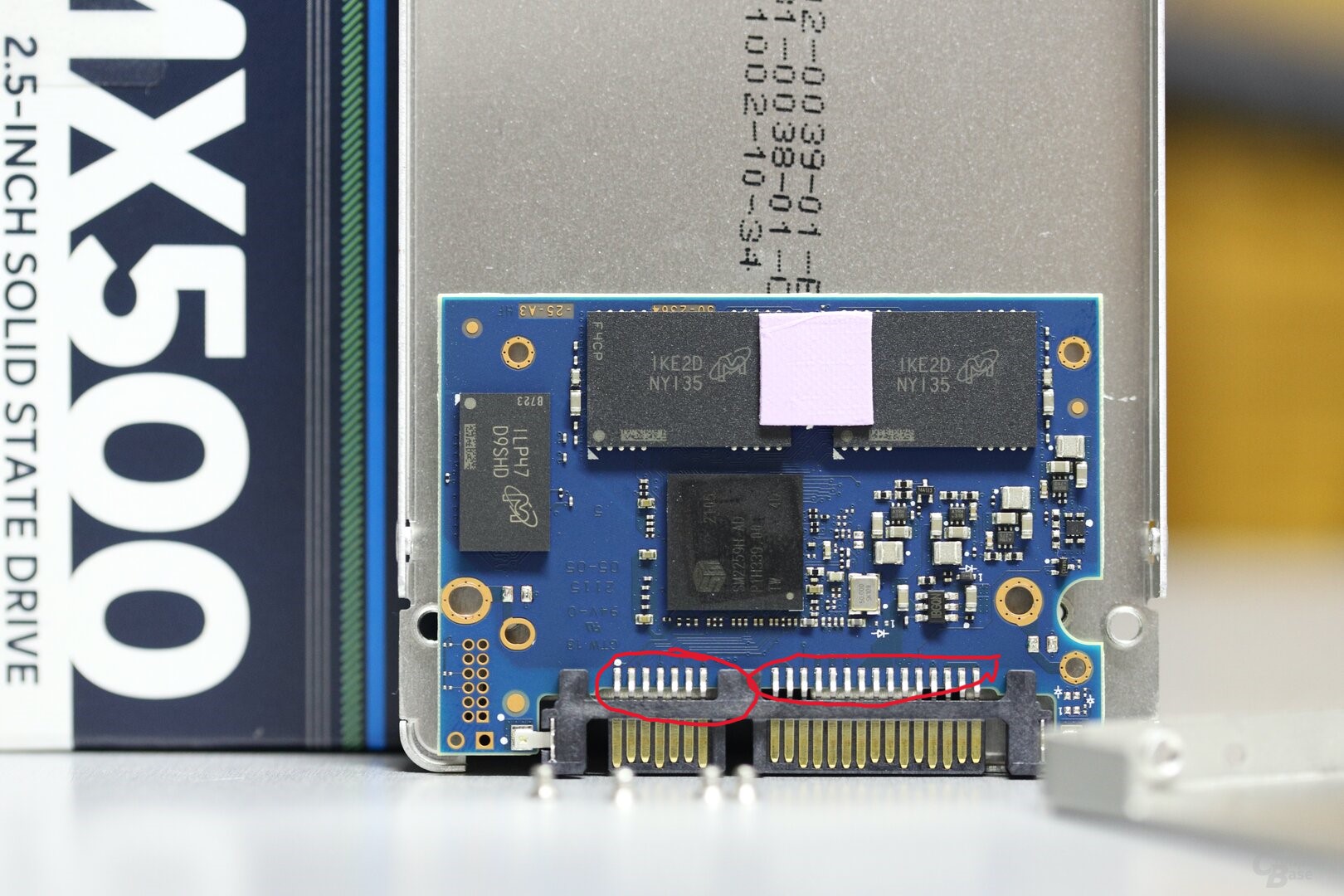

Holgmann75 schrieb:
Meistens sind es nur die Kontakte von der Platine zum Anschlussterminal die einen weg haben
Tatsächlich hatte ich mal so eine SSD, wo die Kontaktleiste sehr schlecht angelötet war und viele der Kontakte nur auf der Leiterplatte auflagen. Das hat dazu geführt, dass die UDMA CRC errors stark anstiegen und die SSD nicht mehr erkannt wurde. Alle anderen Attribute blieben aber trotzdem im normalen Ramen (Der Flash selber war ja nicht defekt). Nach dem Löten der Leiste funktioniert die SSD jetzt einwandfrei.
Reaktionen: Holgmann75
118.691 Lesefehler (ID-01)
4369 Wiederzugewiesene (ID-05) das sind defekte Sektoren die durch Reservesektoren ersetzt wurden.
407 nicht korrigierbare Fehler (ID-BB)
116.885 nicht korrigierbare Fehler nach SMART Selbsttests (ID-C6)
Da die Anzahl der unbenutzten NAND Reserveblöcke noch im guten Bereich ist liegt hier das Problem wohl bei dem Contoller.
Wär die SSD noch in Garantie = tauschen, allerdings wird die wohl schon abgelaufen sein.
