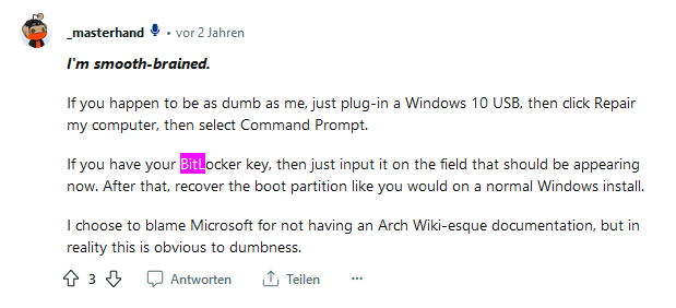

Wenn man den Bitlockerkey, glaube der hat 43 Zeichen, hat, dann anscheinend ja, laut diesem Beitrag.

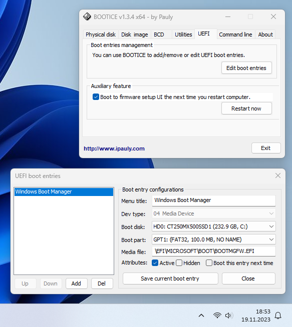

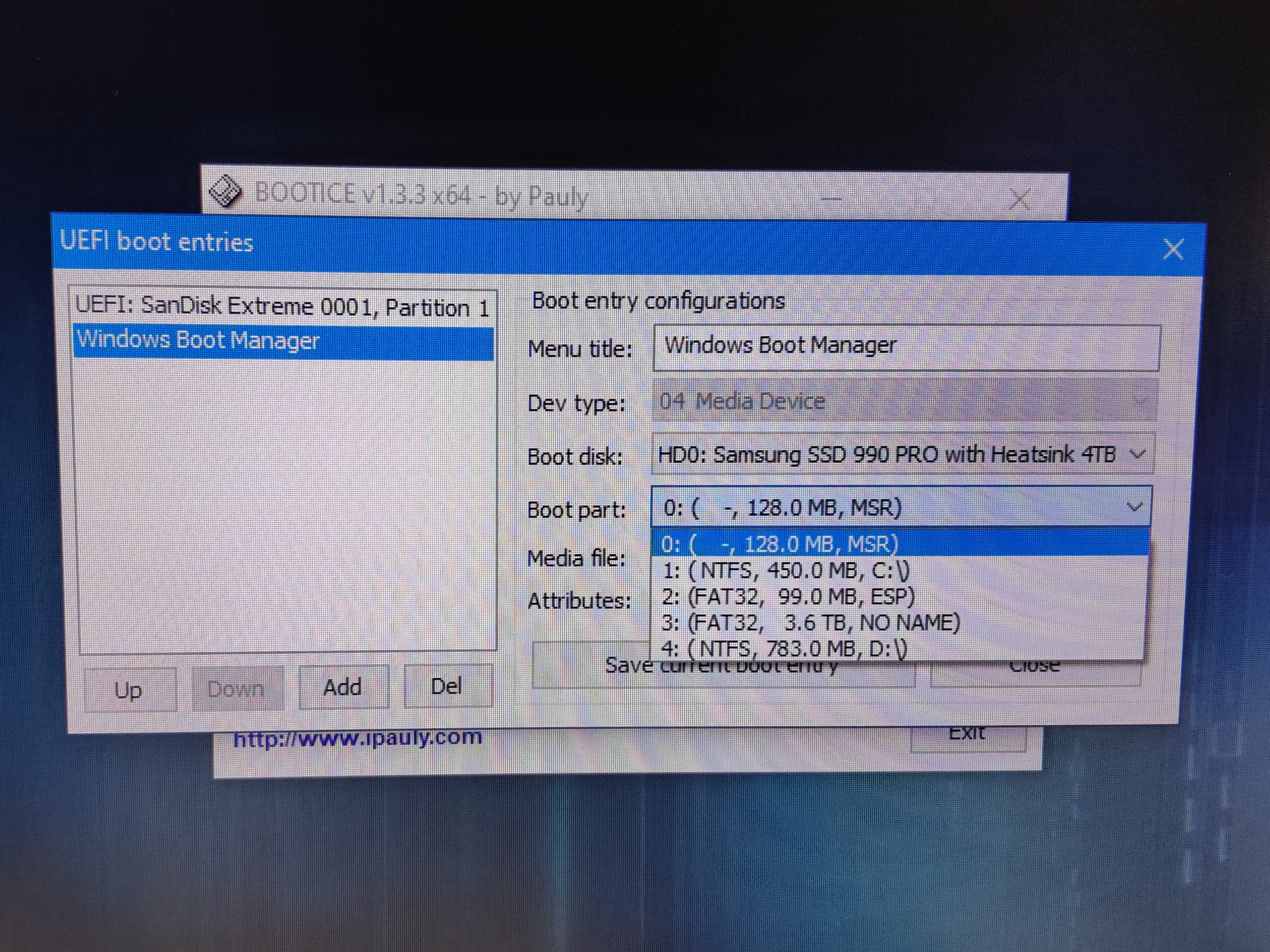

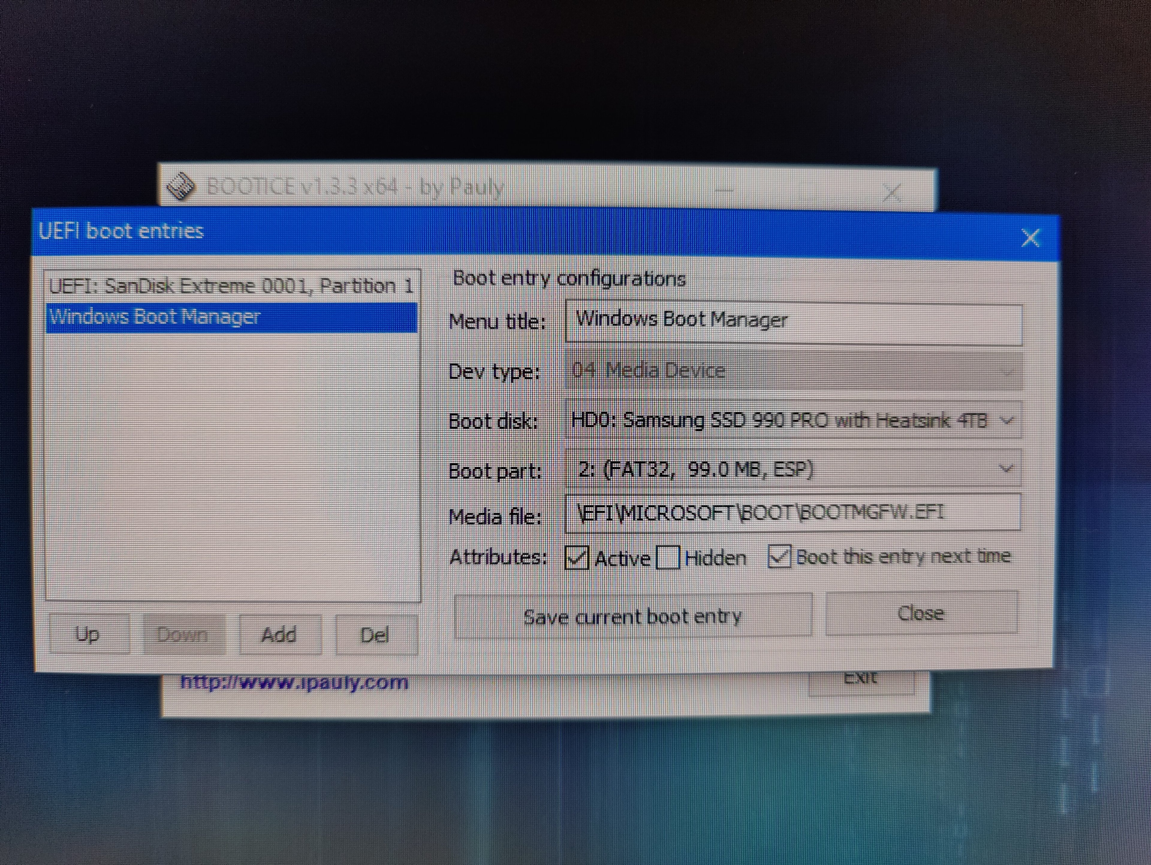

Habe die Boot CD erstellt und BootICE gestartet. So sieht das bei mir aus (den "active" und "Boot Entry next time" Haken habe ich gesetzt. Habe das mal gespeichert und neu gestartet - aber immer noch selbes Problem.
Habe nochmal ein besseres Bild gemacht, auf dem man auch die anderen Partitionen sieht - auf welcher davon liegt er denn normalerweise?
Ich vermute die Bitlocker-Partition ist die FAT32 NO NAME, denn die ist eigentlich NTFS.
Bei GPT gibt es das „active“ setzten nicht das ist nur bei MBR.
