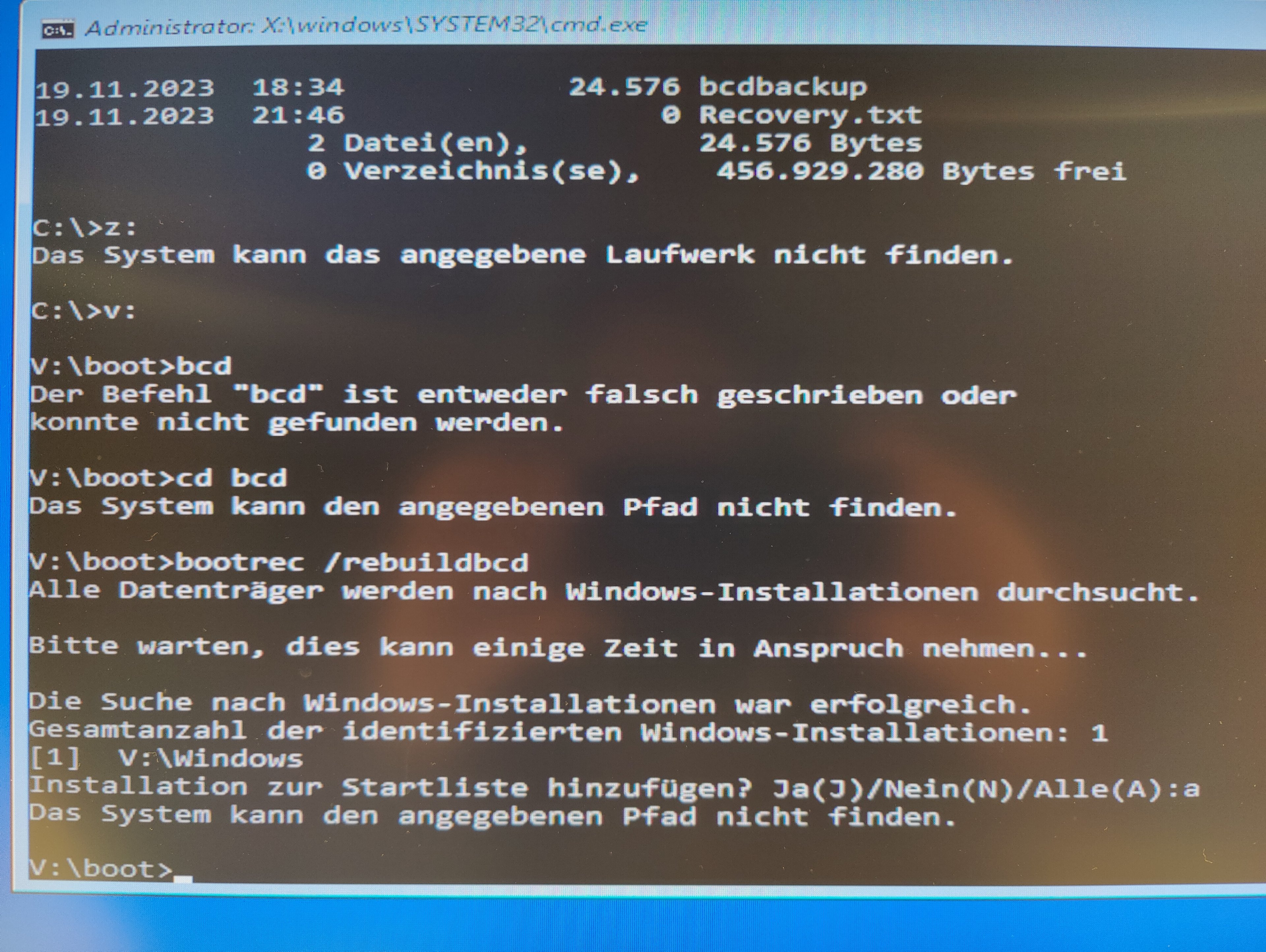

Ich habe in der Zwischenzeit weiter probiert. Folgendes Ergebnis, alles auf der neuen SSD, die nicht funktioniert:
Die EFI-Partition ist auf der Platte und ich habe ihr mit Diskpart einen Laufwerksbuchstaben zugewiesen (Z:). Dort scheint alles in Ordnung zu sein. Es gibt den Pfad /boot/bcd/ und da drin eine Datei "bootx64.efi" (ca. 1.5 MB groß). Das scheint so in Ordnung zu sein.
Wenn man vom Windows-Stick bootet, kann man über einen Umweg den Bitlocker-Schlüssel dort eingeben und dann hat man auch Zugriff auf das verschlüsselte Bitlocker-Laufwerk! Auch mit Diskpart. Also dem Laufwerk einen Buchstaben zugewiesen (V:)
Siehe da: auch dort gibt es ja den "boot" ordner, allerdings fehlt in diesem der BCD-Unterordner und es gibt auch keine .efi-DATEI. Und jetzt kommt das Interessante: eigentlich müsste man mit BCDEDIT /REBUILDBCD oder BCDEDIT /FIXBOOT das Ganze reparieren können (er hat ja Zugriff auf die intakte EFI-Partition und auch auf das verschlüsselte BitLocker-Laufwerk). Er findet auch tatsächlich die Windows-Installation auf dem BitLocker-Laufwerk, aber wenn man diese hinzufügt, dann bricht er trotzdem mit der Meldung ab "Das System kann den angegebenen Pfad nicht finden". Siehe Screenshot unten. An Bitlocker kann das nicht liegen, weil man sich über die CMD dort ganz normal bewegen kann und auch Dateien bearbeiten kann.
Ich habe das Gefühl, dass die Lösung ziemlich nah ist...aber irgendwas fehlt noch.

Was für eine schweißtreibende Zitterpartie. Und mal wieder zeigt sich, wie viel Schlangenöl (oder sehr veraltete Infos) im Netz herumgeistern und als "Lösungen" kolportiert werden. Nur der Vollständigkeithalber: alle BOOTREC-Commands funktionieren nur mit MBR Bootloadern, nicht mit GPT. Demzufolge hilft bei einem GPT Datenträger nichts von dem hier:
  • bootrec /fixboot
  • bootrec /rebuildbcd
  • bootrec /fixmbr
Die Fehlermeldungen aus meinen vorherigen Posts (z.B. Zugriff verweigert oder Pfad nicht gefunden) rühren ganz einfach auch daher, dass diese Befehle für GPT Datenträger gar nicht geeignet sind.

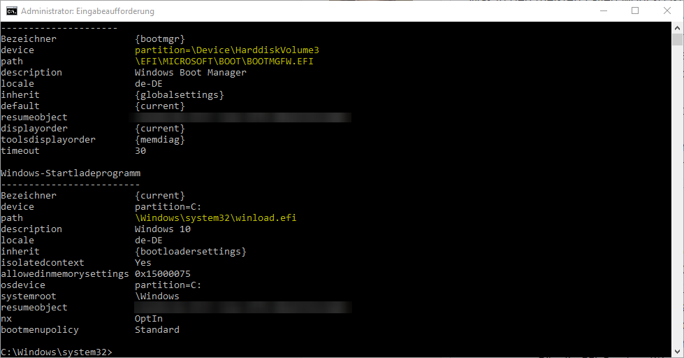

  • CMD.exe > bcdboot C:\Windows /l de-DE /s K: /f ALL (setzt voraus, dass Ihr die EFI-Partition als K: definiert habt, und die Windows-Partition als C: - sonst einfach die beiden Laufwerksbuchstaben austauschen. Er schreibt mit diesem Befehl den kompletten EFI-Bootsektor auf der EFI-Partition neu. Die Dateien sind alle vorhanden - auf der Windows-Partition.
  • Danach checkt ihr mit CMD.exe > bcdedit die Booteinstellungen. Die müssen in etwa so aussehen, wichtig ist, dass die gelb markierten Infos vorhanden sind (bei der ersten Zeile steht in der PE-Bootumgebung unmittelbar nach dem Ausführen des Befehls "partition=K" - das ist aber egal und ändert sich nach dem ersten erfolgreichen Start automatisch):
  • Danach das System einfach neu starten - bei mir hat es dann sofort funktioniert!
