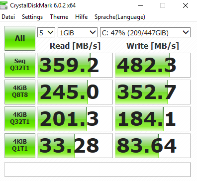

Hallo liebe Community,
vor kurzem habe ich mir einen Rechner selbst zusammengebaut (zum ersten mal und es hat direkt geklappt, pc ging an ohne probleme)
Jetzt habe ich alles soweit ich es brauche installiert und alles ist eigentlich ganz okay.
Am Anfang ist der PC sehr schnell hochgefahren und mittlerweile dauert es gefühlt 10 mal solang.
Beim neustart ist es ganz extrem, da dauert es schon manchmal über eine minute, was eigentlich in wenigen Sekunden erledigt sein sollte.
EDIT: Ich habe so ziemlich das gleiche wie auf meinem "Haupt PC" nur viel weniger.
Spiele, ein paar wenige Programme. Auch ansonsten habe ich nichts verstellt.
Jetzt die Frage, sind die Werte meiner SSD normal/gut? Ich kenne mich bei SSD's überhaupt nicht aus und wollte mal um euren Rat bitten.
Über eure Hilfe und Feedbacks bin ich sehr dankbar!

Hier noch ein Bild dazu:

Subjektive Eindrücke täuschen meist, weil es keine objektiven Fakten sind.
Wir haben ja auch keine Ahnung, was du da alles an Software mittlerweile seit dem ersten Start des Rechners installiert hast.
Die Werte der SSD sind ok, nicht berauschend, aber es ist eine Kingston und keine teure Highend-SSD. Entwarnung somit.
Reaktionen: MrJUSTFORFUN
Die 4K Werte sollten denke ich höher sein, vorallem lesend. Allerdings lässt sich so auf keinen Fehler schließen. Wie sieht das restliche System aus, und mach bitte einen Screenshot von CrystalDiskInfo. Das Fenster hierbei so weit vergrößern um alle Werte zu sehen.
Was für eine SSD ist das, die Kingston A400? Das ist eine absolute Billig-SSD mit einem DRAM less 2 Kanale Controller und von denen kann man zwar bei leerer SSD noch recht gute Werte erbencht, aber je voller sie wird und je mehr Workload sie abbekommen, umso schlechter performen sie. Tomshardware schreint im Fazit eines Reviews mehrer solche SSDs:
Das liegt daran das die Controller die Mappingtabelle also den Flash Translation Layer (FTL) und eben nicht Userdaten im DRAM Cache ablegen, also die Information wo die Daten im NAND stehen und wo NAND frei ist um dort schreiben zu können. Die ohne DRAM Cache halten dann immer einen kleinen Teil der Mappingtabelle im interen SRAM des Controller, genug um in den Benchmarks die ja nur über ein oder weniger GB Adressraum benchen, aber im Alltag muss sie dann ständig erstmal wieder den passenden Teil aus dem NAND nachladen, was eben viel länger als ein DRAM Zugriff dauert.
Daher kaufe und empfehle ich grundsätzlich nur SSDs von NAND Herstellern oder deren Tochterfirmen mit einem DRAM Cache! (Nur die Intel Optane SSDs sind mit ihrem schnelle 3D XPoint als Medium eine Ausnahme und auch ohne DRAM Cache schnell, aber die spielen auch preislich in einer anderen Liga.)

Als erstes mal danke für die jetzt schon zahlreichen antworten!
@Fragger911 da könntest du recht haben aber ich habe auch so ein merkwürdigen "zweiten" Ladenbalken nachdem das Windows Logo mit kleinem Ladekreis unten kommt, ist kurz danach blackscreen und es kommt nochmal ein ladekreis ohne Windows logo. (Keine Ahnung, war vorher nicht, hab ich auf dem anderen PC auch nicht.)
@r4yn3 das sah für mich auch etwas wenig aus, obwohl ich von dem thema keine ahnung habe. danke für dein feedback! Das restliche System im großen und ganzen: i7-4770k @4.2ghz, gtx 1070, 16gb corsair vengeance auf einem leider etwas alten z87-g45 board. das ganze wird vom be quiet system power 9 600w befeuert. (recycling von meinem alten pc :D) wenn andere teile noch wichtig sind, bitte mitteilen.
@Holt es sollte nur ein zweit pc werden und daher habe ich etwas auf den preis geachtet :)
im gesamten macht dein text sinn und in meinem haupt pc habe ich auch eine der genannten "besseren" ssd's, zum glück. :D
EDIT: Hups, das Bild vergessen.
Das mit dem zweiten Ladebalken und den Verzögerungen kann bei einem frischen System durchaus vorkommen, meist sind das Updates die eingespielt werden.
Dazu eine nicht so performante SSD und es dauert dann nicht nur gefühlt, sondern wirklich länger.
Aber wie Holt schon richtig anmerkte, SSD ohne DRAM-Cache sind der Knausrigkeit dann doch zuviel. So arg Ferengi muss/sollte es dann doch nicht sein und es gibt ja noch preisgünstige Alternativen neben Samsung.

Danke für deine aufbauenden Worte, das kann ganz gut sein, mit den Updates. Der PC ist jetzt vielleicht 2-3 Stunden gelaufen. Ich hoffe das legt sich mit der Zeit.
In Spielen und die Performance ansich im System wenn es denn mal hochgefahren ist, ist wie gewohnt gut.
Nur manchmal verstehe ich nicht wieso der PC kurz nach dem hochfahren für 2-5 Sekunden (manchmal länger) einfach freezed. Das hatte ich noch nie.
Das mit den Updates kann noch Tage dauern bis sich da alles eingerenkt hat... nervig, aber durchaus normal.

Problem hier ist halt, wie Holts verlinkter Test auch zeigt, die SSD brechen bei gleichzeitigem Lesen und Schreiben total ein. Die meisten Review Seiten testen solche Laufwerke halt als zusätzliches Laufwerk ohne Windows. Als nackte SSD und vorallem in Benches erreicht sie ihre theoretischen Werte ganz gut.
Könnte mir aber gut vorstellen, dass gerade beim Autostart diverse kleine Dienste schon ausreichen, um die SSD auszubremsen, oder wie es Test steht "All three would make a poor boot drive. " Bezieht sich zwar nicht direkt auf dein Modell, aber ich denke mal das trifft auf alle? DRAM less SSDs zu.
Du könntest halt nur versuchen so viel wie möglich aus dem Autostart zu befördern, oder einen verzögerten Start zu versuchen. Vielleicht bringts was.

Dann darf man eben auch nicht zu viel erwarten. Es ist eben vor allem die Fähigkeit auch unter stärkeren Lasten gut zu performen für die man bei den teureren SSDs das Geld bezahlt, wie Tweaktown es sehr trefflich im Review der Optane 905P schreibt:
Die Optane sind natürlich in jeder Hinsicht, auch preislich am andere Ende der Fahnenstange positioniert, die kennen gar keine Einbrüche der Performance, weder einen Steady State Zustand noch gemischte Lese- Schreibzugriffe machen denen etwas aus:

Die wurde bei dem Roundup von Tomshardware auch getestet, als Version mit MLC NANDs, also die G25, die mit G26 am Ende hat TLC NAND. Wobei laut Tomshardware die 480GB Version der G25 sehr wohl einen DRAM Cache hat:
Befülle die mal etwas oder noch besser, Klone das Windows drauf und benche dann auch einmal mit AS-SSD und einmal mit CrystalDiskMark, am Verhältnis der Werte zueinander kann man dann vielleicht ablesen ob die auch DRAM less ist.
