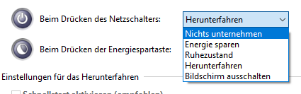

Kann man das nicht bei Windows definieren glaub es heißt was passiert wenn man den Netzschalter drückt.
Glaub da gibts Optionen Herunterfahren, , Energie sparen, Ruhezustand.
Schade es gibt doch kein Neustart.
1x Kurz drücken -> Herunterfahren oder was halt konfiguiert ist

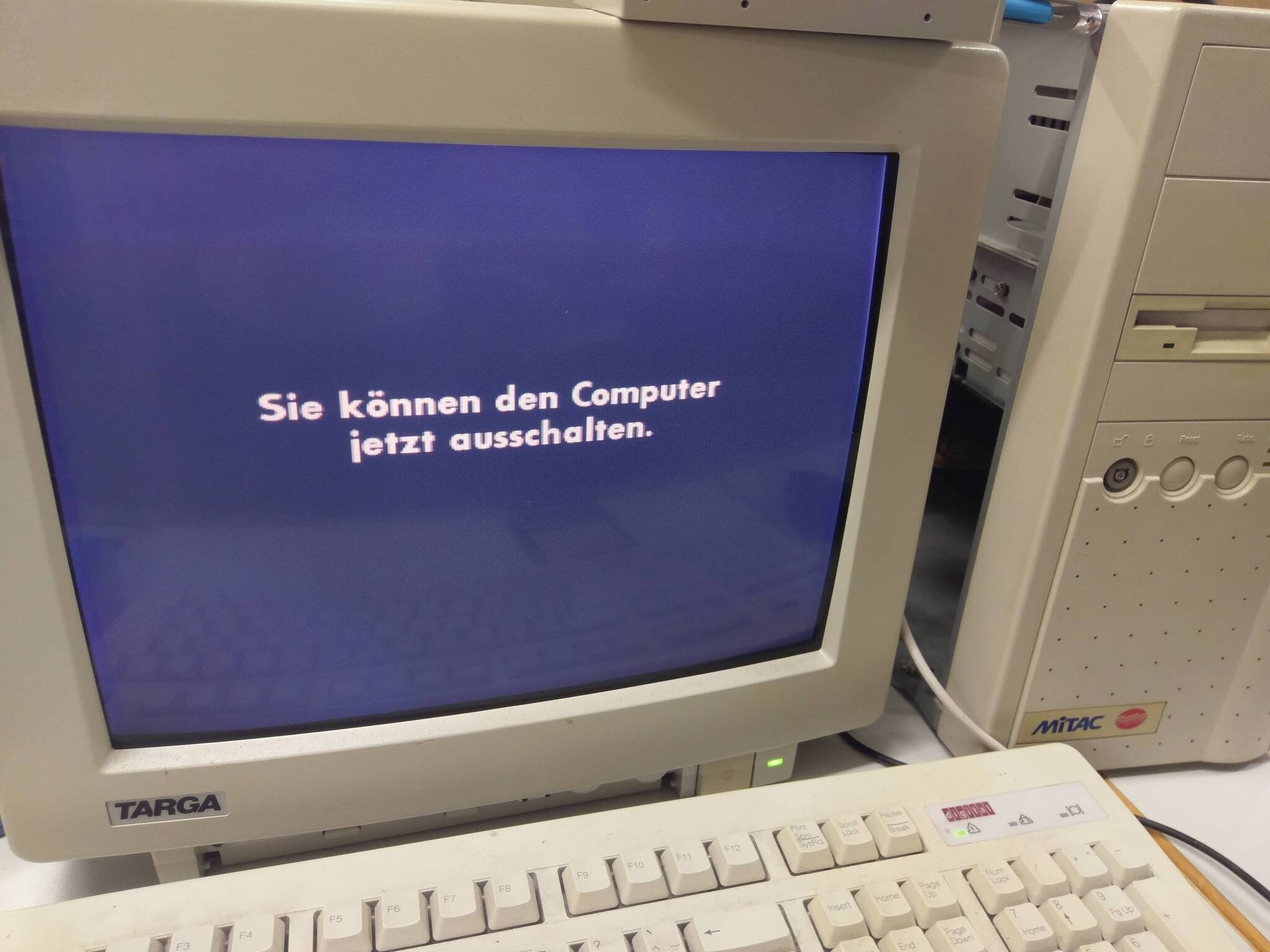

Könnt ihr euch noch an die Zeiten (~Win 95/98) erinnern, wo man Win heruntergefaren hat und dann folgendes sah.
Danach hat man den PC auch nur den Saft abgedreht.
Nach dem Motto: "Win ist sicher, jetz kannste machen was de willst..."
