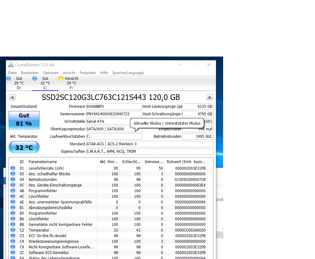

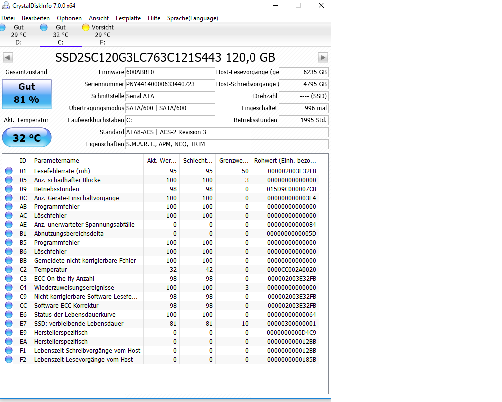

CrystalDiskInfo 7.0.0 (C) 2008-2016 hiyohiyo
Crystal Dew World : http://crystalmark.info/
OS : Windows 10 Enterprise [10.0 Build 10586] (x64)
Date : 2016/06/21 16:54:14
-- Controller Map ----------------------------------------------------------
+ Standardmäßiger SATA AHCI- Controller [ATA]
- SSD2SC120G3LC763C121S443
- WDC WD5000AACS-00ZUB0
- WDC WD5000AAKX-001CA0
- Microsoft-Controller für Speicherplätze [SCSI]
-- Disk List ---------------------------------------------------------------
(1) SSD2SC120G3LC763C121S443 : 120,0 GB [0/0/0, pd1] - sf
(2) WDC WD5000AACS-00ZUB0 : 500,1 GB [1/0/0, pd1] - wd
(3) WDC WD5000AAKX-001CA0 : 500,1 GB [2/0/0, pd1] - wd
(4) TOSHIBA MK1059GSM : 1000,2 GB [3/0/0, sa1]
Model : SSD2SC120G3LC763C121S443
Firmware : 600ABBF0
Serial Number : PNY44140000633440723
Disk Size : 120,0 GB (8,4/120,0/120,0/120,0)
Buffer Size : Unbekannt
Queue Depth : 32
# of Sectors : 234441648
Rotation Rate : ---- (SSD)
Interface : Serial ATA
Major Version : ATA8-ACS
Minor Version : ACS-2 Revision 3
Transfer Mode : SATA/600 | SATA/600
Power On Hours : 1994 Std.
Power On Count : 994 mal
Host Reads : 6232 GB
Host Writes : 4792 GB
Temperature : 28 C (82 F)
Health Status : Gut (81 %)
Features : S.M.A.R.T., APM, 48bit LBA, NCQ, TRIM
APM Level : 00FEh [ON]
AAM Level : ----
Drive Letter : C:
-- S.M.A.R.T. --------------------------------------------------------------
ID Cur Wor Thr Raw Values (7) Attribute Name
01 _95 _95 _50 000000003B442E Lesefehlerrate (roh)
05 100 100 __3 00000000000000 Anz. schadhafter Blöcke
09 _98 _98 __0 2E73A4000007CA Betriebsstunden
0C 100 100 __0 000000000003E2 Anz. Geräte-Einschaltvorgänge
AB 100 100 __0 00000000000000 Programmfehler
AC 100 100 __0 00000000000000 Löschfehler
AE __0 __0 __0 00000000000082 Anz. unerwarteter Spannungsabfälle
B1 __0 __0 __0 0000000000005D Abnutzungsbereichsdelta
B5 100 100 __0 00000000000000 Programmfehler
B6 100 100 __0 00000000000000 Löschfehler
BB 100 100 __0 00000000000000 Gemeldete nicht korrigierbare Fehler
C2 _28 _42 __0 0000CC002A001C Temperatur
C3 120 120 __0 000000003B442E ECC On-the-fly-Anzahl
C4 100 100 __3 00000000000000 Wiederzuweisungsereignisse
C9 120 120 __0 000000003B442E Nicht korrigierbare Software-Lesefehler
CC 120 120 __0 000000003B442E Software ECC-Korrektur
E6 100 100 __0 00000000000064 Status der Lebensdauerkurve
E7 _81 _81 _10 00000300000001 SSD: verbleibende Lebensdauer
E9 __0 __0 __0 0000000000D4C7 Herstellerspezifisch
EA __0 __0 __0 000000000012B8 Herstellerspezifisch
F1 __0 __0 __0 000000000012B8 Lebenszeit-Schreibvorgänge vom Host
F2 __0 __0 __0 00000000001858 Lebenszeit-Lesevorgänge vom Host
Sata Kabel hab ich ausgetauscht, nichts...
Wie kann ich denn den Bootsektor löschen, bzw wieso sollte ich den von meiner Hdd löschen ? Es geht doch um die SSD ?
Genau der Screenshot is es :)
Hast du auf einer der HDDs noch ein OS installiert, das du auch weiterhin genutzen möchtest?
EDIT: also die SMART-Werte sind in meinen Augen unauffällig (zumindest die von der SSD, Laufwerk F scheint ja nicht mehr ganz fit zu sein)

Ja bei laufwerk F spinnen die Sektoren. Hilf nur Clean All.
Ich denke aber nicht das das irgendwie negativ für die SSD sein könnte oder ? Bei den Windowsinstallationen hatte ich nur die SSD angeschlossen
Mhh also wenn ihr noch Vorschläge habt wäre ich sehr Dankbar, ich will nicht glauben das sie Schrott ist.
Ist ungefähr 1 Jahr alt.
naja gut und selbst wenn sie Schrott ist hast du 3 Jahre Garantie
Das ist eine mit einem Sandforce Controller und offenbar wurden ganz wenige P/E Zyklen für die NANDs hinterlegt, denn der Media Wear Indicator ist nach gerade mal 54473GB NAND Writes (immer einer WA von über 11 entspricht, die musste wohl oft die NANDs refreshen!!!) schon bei 81:
Jetzt schreibt sie langsam, dann fürchte ich ist sie bald ganz platt. Ob Du Garantie hast, musst Du sehen. Wenn es eine PNY ist, sollte es ja wohl wenigstens keine OEM SSD sein bzw. dürfte PNY dann Garantie geben, wenn sie die OEM SSDs von Kingston weiterverkaufen.
