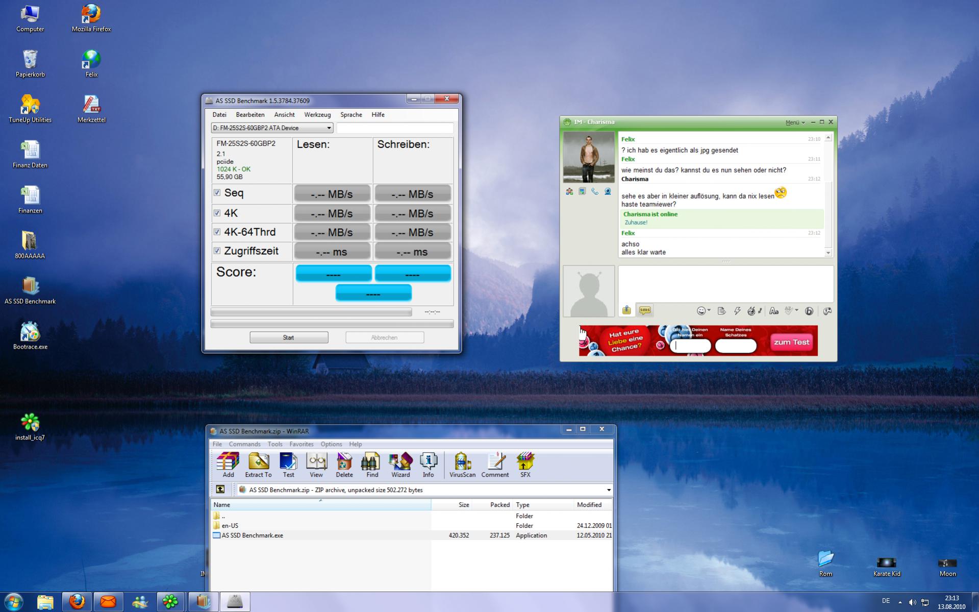

Ich hab jetzt nochmal 2 andere Benchmarks gemacht, danke an die Hilfe von Quadt_89

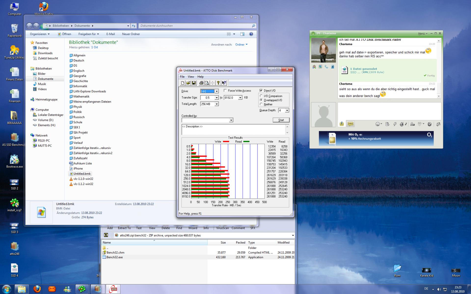

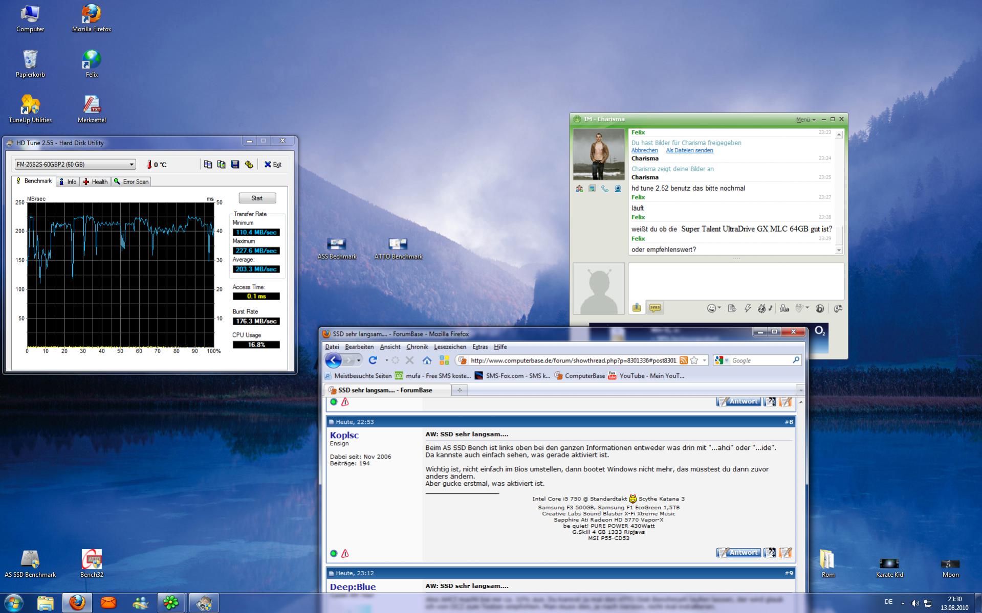

Also ATTO sieht normal aus...
