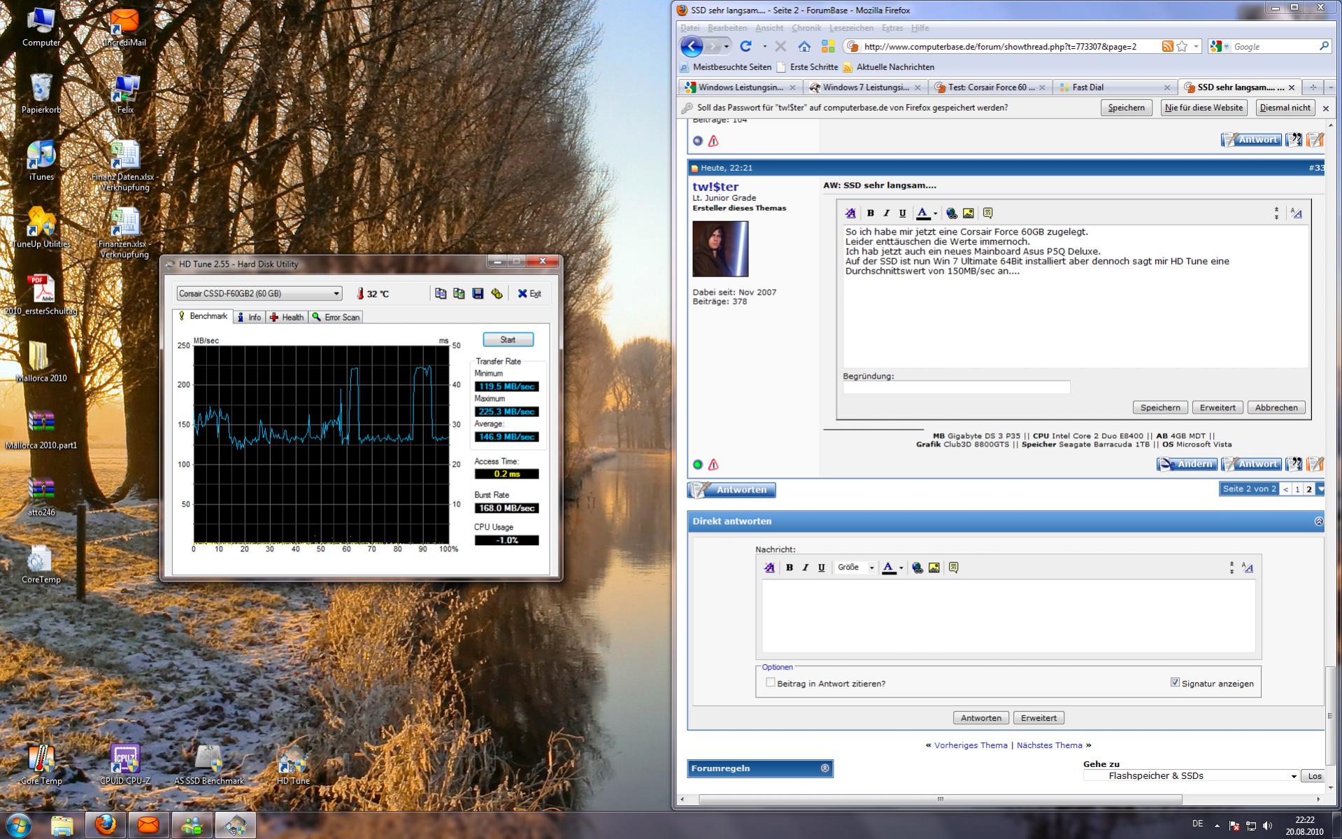

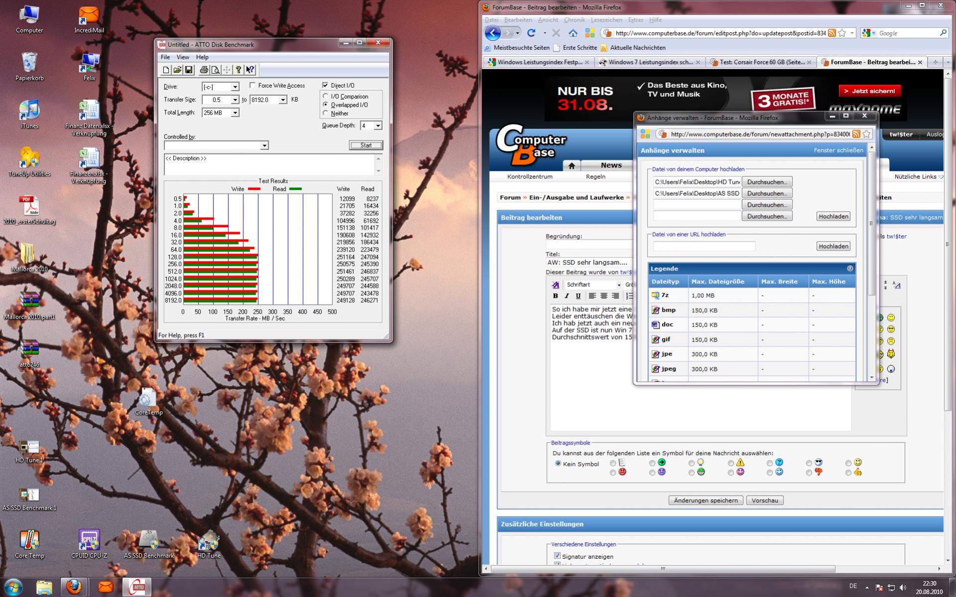

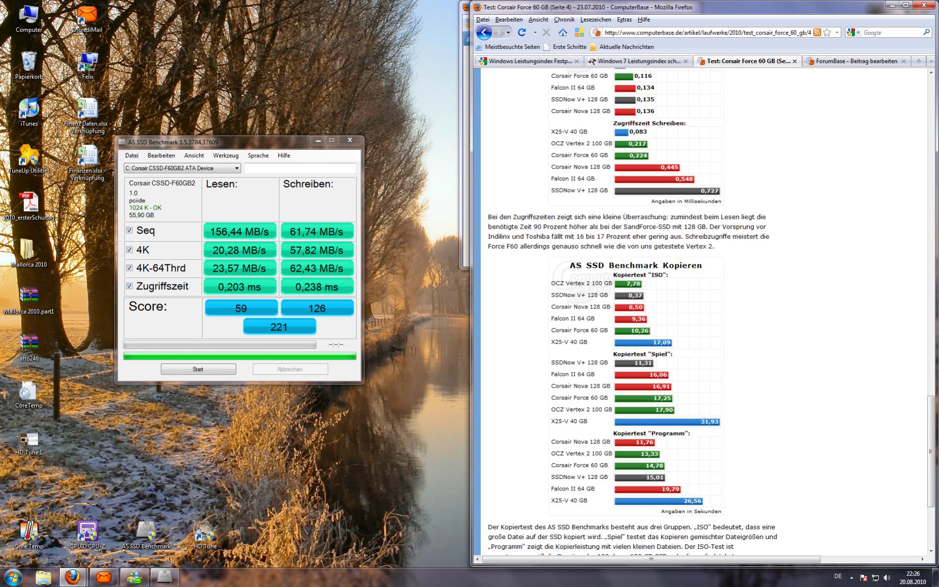

Ich hab jetzt auch ein neues Mainboard Asus P5Q Deluxe.
Auf der SSD ist nun Win 7 Ultimate 64Bit installiert aber dennoch sagt mir HD Tune eine Durchschnittswert von 150MB/sec an....
Versuche das ganze mal auf AHCI umzustellen.
Dazu musst du entweder etwas in der Registry ändern und dann das Entsprechende im BIOS ändern oder im Bios ändern und dann Windows neuinstallieren.
Musste mal schnell googeln, wie man da vorgeht.
Weil dein AS SSD-Bench zeigt oben links an, dass IDE verwendet wird.

Insbesondere bei den HD TUNE Benchmark varieren die Werte bei mir sehr stark bei jeden Durchlauf. Da ist avg. von 180MB/sec bis 210MB/sec alles dabei
