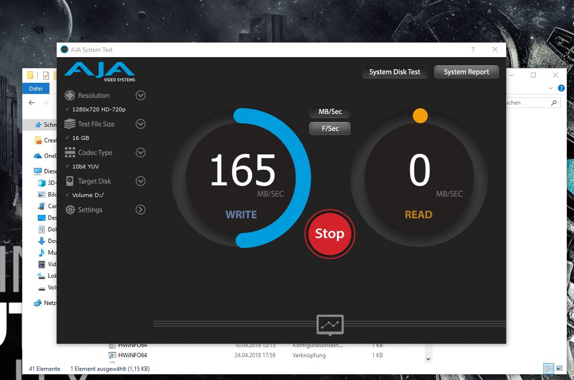

hier der test
noch dazu das ist ein Pic der HDD

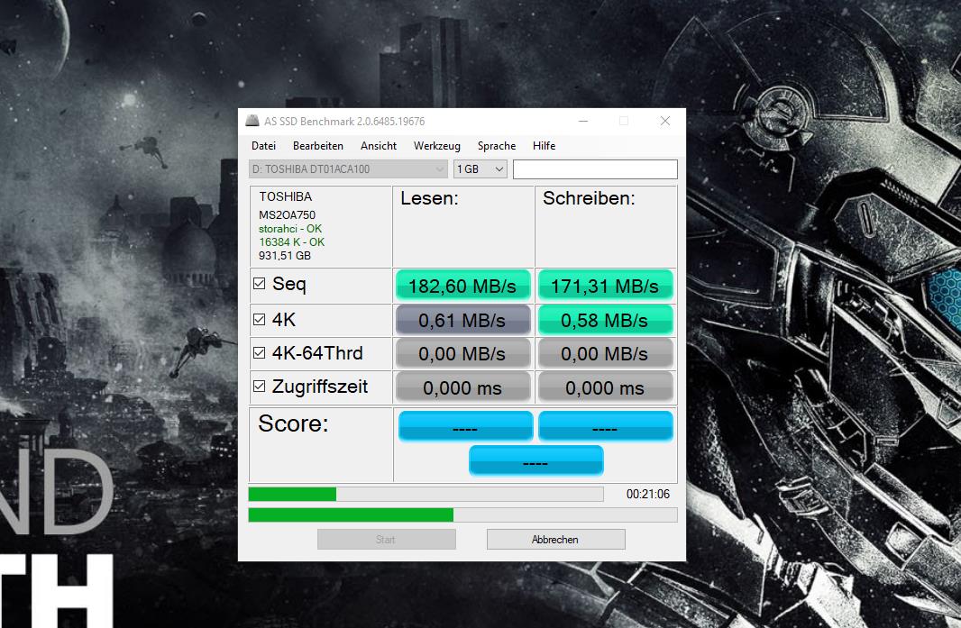

Mach mal nen Benchmark mit AS SSD das kann man dann besser vergleichen.
ok Top Danke schon mal Daten kommen gleich. mir fehlt wirklich das Verständnis. Die Maximale eingabe bei OBS wäre Top, denn so kann ich meine Qualität bis zum Maximum ausreizen
genau nebenbei Aufnahmen laufen immer in 1920x1080p 60FPS und gute resultate bekomme ich auf der HDD mit einer Bitrate von 26000. Aber mir fehlt ja nur das Verständnis in bezug auf die Schreibgeschwindigkeit und was ich dann in OBS ableiten kann.
Und was sagst du zum Workflow Setup Nilson ? Erfahrungen damit und wenn ja macht es Sinn ?
Die 165 MByte/s aus deinem Screenshot sind 1.320 MBit/s oder 1.320.000 kBit/s. Das ist das 50! Fache deiner angestrebten Bitrate. Eine SSD langt vollkommen aus.
Normale SATA SSDs schaffen um die 500 MB/s, was das 150 fache der Bitrate des Videos wäre.
ok und aus was bezieht sich dann die Eingabe bei OBS. ? hast du darüber eine Ahnung ?
wie lange soll der Test eigentlich laufen ? kann ich davon eventuell etwas abstellen ?
so das ist bisher raus gekommen.

Du gibst die Bitrate an. Also die Bit pro Sekunde. 8 Bit sind 1 Byte.
Im Falle OBS sind das 16700KBit/s also 16,7MBit/s oder 2,0875MByte/s.
Deine Festplatte macht 165MByte/s. Das sind wie Nilson dir vorgerechnet hat 1.320 MBit/s oder 1.320.000 kBit/s.
Also theoretisch würde rein die Festplatte eine Bitrate von 1.320.000KBit/s zulassen. Ich sage dir aber gleich, dass da was anderes begrenzen wird.

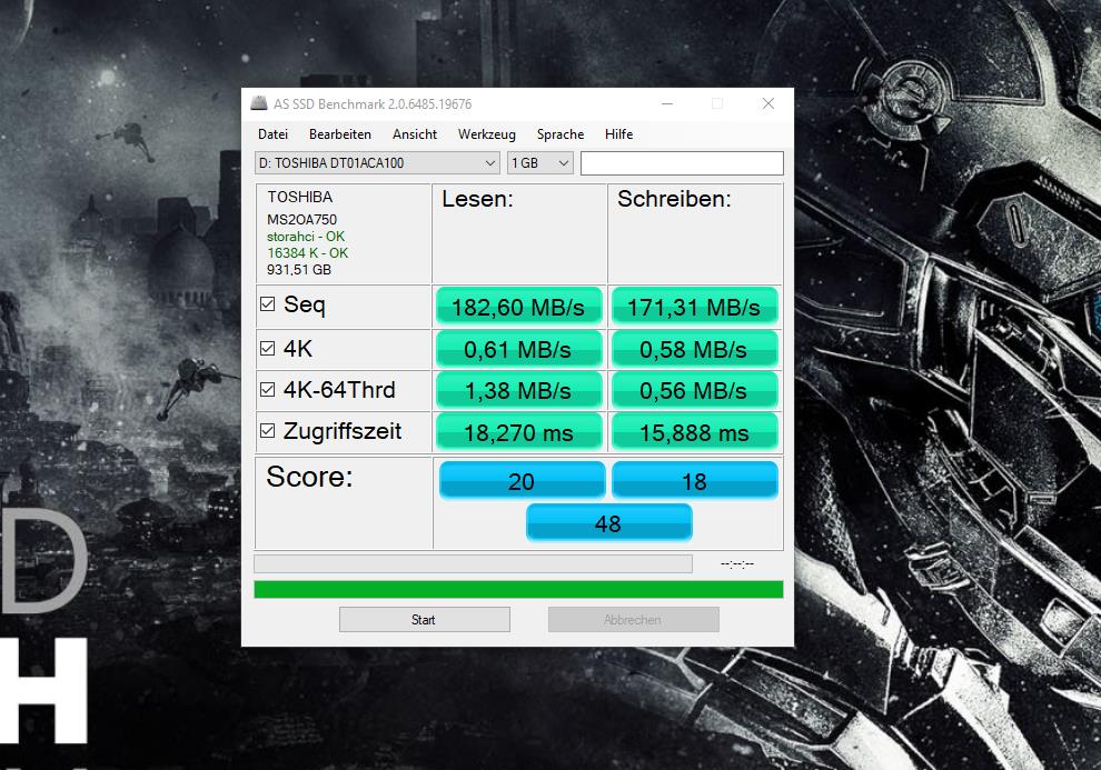

Hier nur fürs Protokoll HDD
Falls noch jmd Anregungen zum Setup SSD Workflow hat, lasst es mich wissen was ihr denkt oder selber nutzt .

Black Bones schrieb:
Die Software AJA System Test, zeigt mir an das meine Festplatte 167MB/Sec schreibt.
Beachte das HDDs auf den äußeren Spuren mehr Sektoren pro Spure haben als auf den inneren und sich daher die Datentransferraten zwischen den äußersten und den innersten Spuren um etwa den Faktor 2 unterscheiden. Die 167MB/s schafft eine aktuelle HDD auf den innersten Spuren. Deine dürften so bei 200MB/s auf den äußeren und etwa 100MB/s auf den inneren Spuren liegen.
