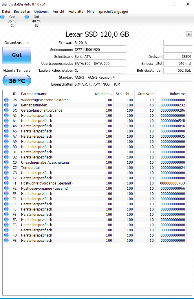

ggf hat die SSD auch schon einen Schaden, nen Screen von CrystalDisk Info wäre interessant

Pc läuft gerade stabil konnte einen screen von crystaldisk machen

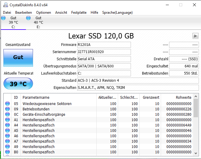

Poste bitte nochmal den Screenshot von CrystalDiskInfo für die SSD, ziehe aber diesmal bitte das Fenster soweit auf, dass alle Attribute und auch die Rohwerte vollständig sichtbar sind, also keine Scrollbalken mehr erscheinen.

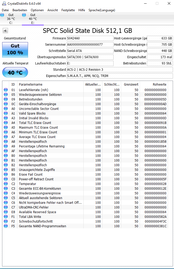

hab beide mal unter crystaldisk abgerufen

Also wenn mir google da die richtigen Ergebnisse geliefert hat, dann dürfe die andere eine Silicon Power A55 sein und damit laut diesem Review eine DRAMless mit SMI SM2258XT Controller. Die S.M.A.R.T. Werte passen auch zu einem SMI Controller und im Billigsegment ist DRAM less Standard, da darf man nicht auf einen ordentlichen Controller mit DRAM Cache hoffen..
Wären die Kabel bzw. Anschlüsse nicht okay, müsste es eigentlich UltraDMA-CRC Fehler geben. Tut es aber nicht.
Falls es nach einem Neuaufsetzen des Systems immer noch nicht zufriedenstellend läuft, wäre zu überlegen, sich noch eine neue, kleine SSD für's OS zu kaufen.
