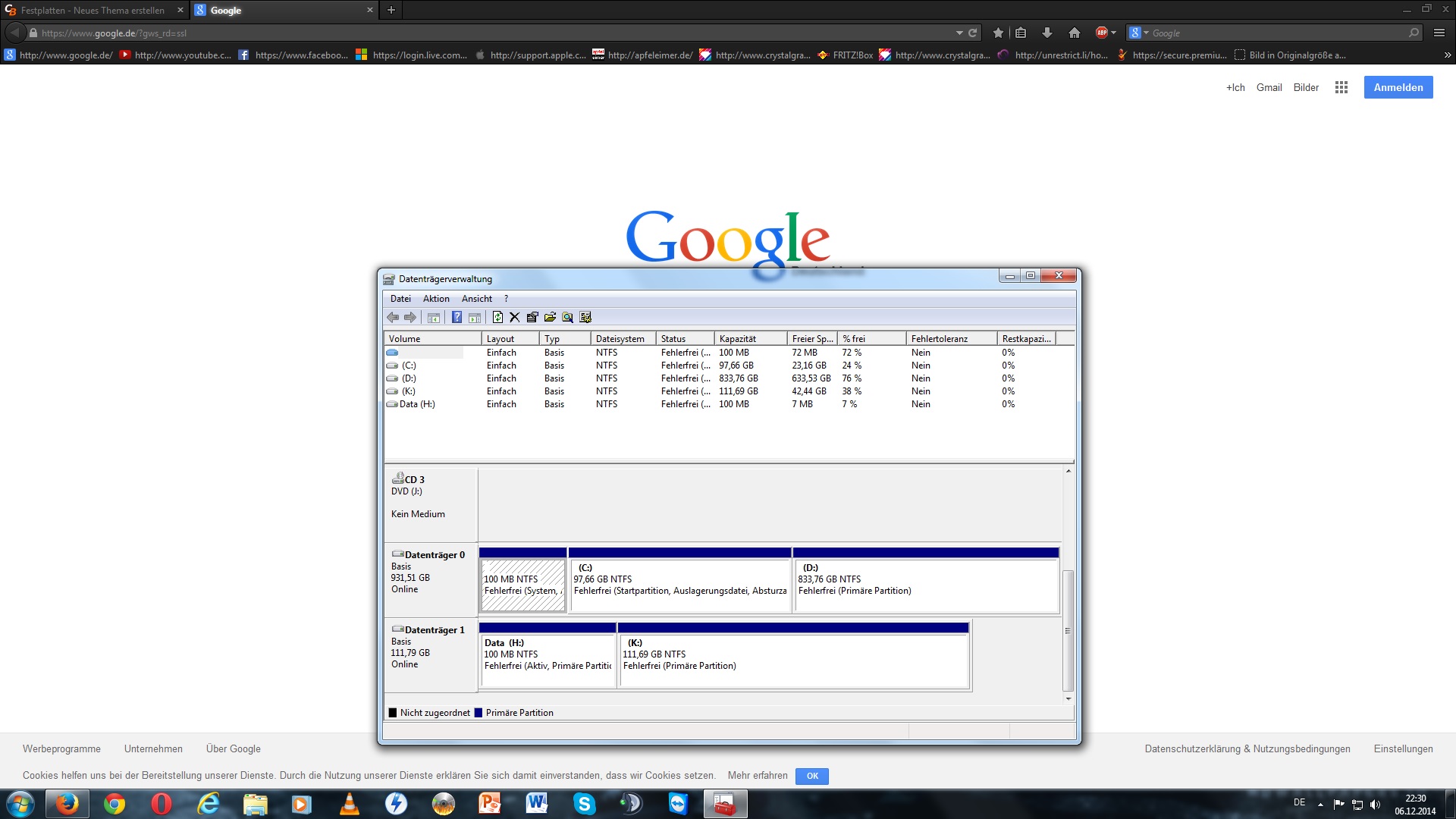

Einen Screenshot eines einzelnen Fensters macht man mit Alt-Druck. die 9-fache Bildfläche mit Google will keiner sehen und sorgt dafür, daß Deine Datenträgerverwaltung unleserlich klein skaliert wird.
Auf der HDD ist dort gleich am Anfang eine Partition zu sehen, 100MB mit "System". Diese sollte sich auf der SSD befinden, wenn das BIOS die SSD zur Auswahl stellen soll.
