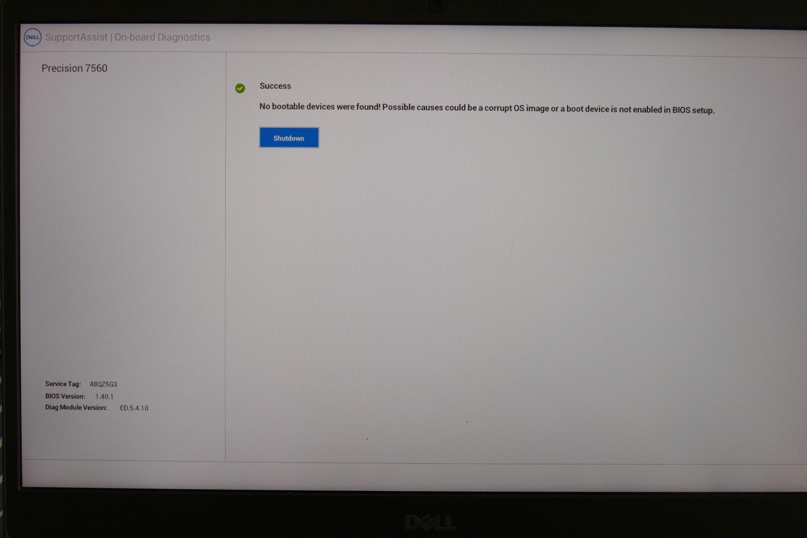

Moin Leute,
ich habe ein Problem, das mich noch schier in den Wahnsinn treibt.
Hintergrund:

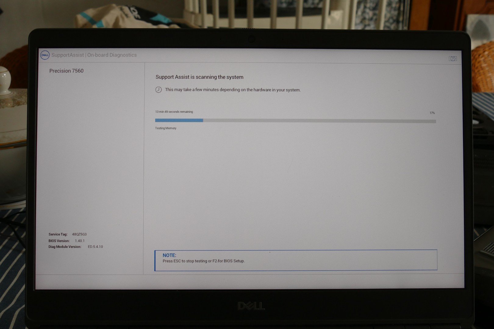

Ich habe aktuell zwei Notebooks von Dell. Ein Precision 7530 und - neu - ein Precision 7560. Im 7530 stecken zwei bootfähige SSDs mit Win 11 Pro. Mit beiden kann ich den Rechner hochfahren. Im 7560 verrichtet eine SSD ihren Dienst - mit neu eingerichtetem Win 11 Pro. Da ich mir die Mühe ersparen möchte, hier alle Programme die im 7530 ihren Dienst tun, im neuen Notebook nachzuinstallieren, habe ich probeweise eine SSD des alten NB im neuen als 2. SSD eingesteckt. MIt F12 im Bios/UEFI versuchte ich jetzt davon zu starten.
Das Resultat seht ihr auf den Bildern. Ich kann die neu verbaute SSD als Startmedium auswählen. Beim Starten erfolgt eine Prüfung mit dem Resultat, dass das System sie nicht als Bootlaufwerk erkennt. In der Datenträgerverwaltung wie auch im Explorer wird die SSD allerdings erkannt. Auf beiden NB ist Secure Boot und Bitlocker deaktiviert. Was kann ich noch tun?
Dank im voraus
Peter
Addendum:
Ich habe eben noch einmal beim neuen NB nachgesehen. Sehr zu meiner Schande muss ich gestehen, dass im Bios Secure Boot aktiviert war. Könnte es daran gelegen haben?

Entwarnung. Nachdem ich im neuen Notebook Secure Boot deaktiviert habe, startet die implantierte SSD aus dem alten Notebook im neuen. Läuft super. Noch mal Dank an alle, die hier geantwortet haben.
