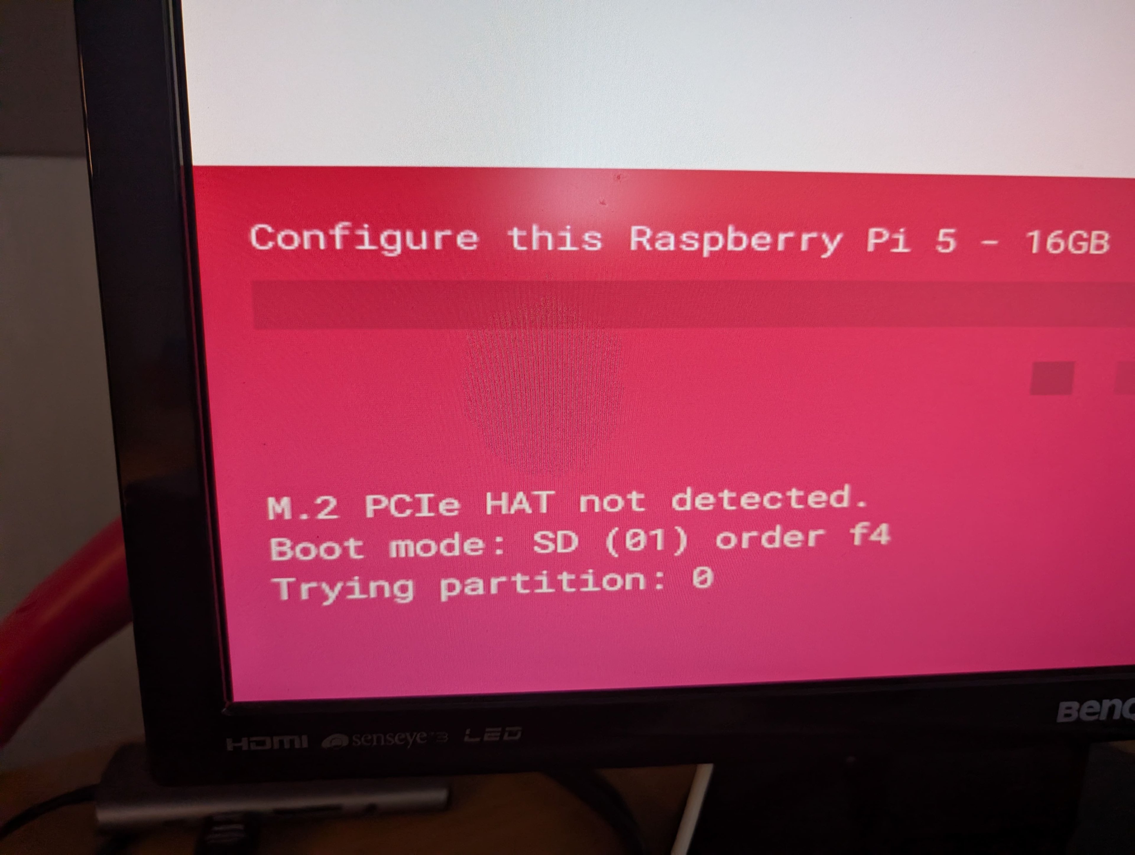

meine SSD (müsste 980Pro sein 1TB) wird mir auf dem Raspi Pi 5 unter Ubuntu LTS 24.4.04 nicht angezeigt unter "Discs". Laut KI wird diese unterstützt.
Ich sollte die PCI Schnittstelle unter /boot/firmware/config.txt mit dtparam=pciex1 aktiviert haben. Sie taucht aber nacht wie vor nicht auf (lsblk).

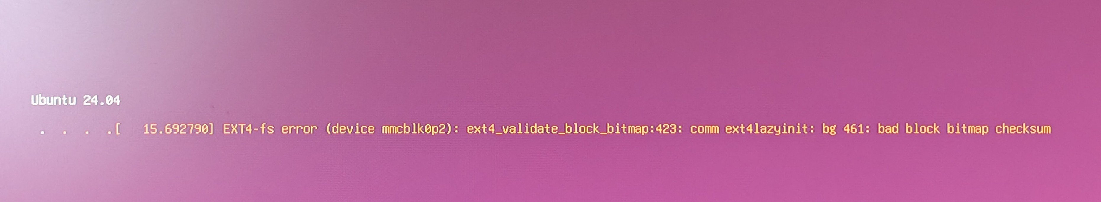

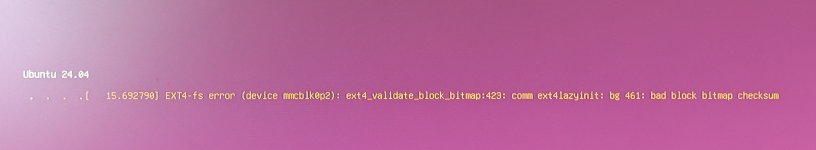

Beim booten kommt im Screenshot stehende Fehlermeldung. Sie ist aktuell noch NTFS, aber da ich sie unter Discs nicht mal formatieren kann bzw. sie im Terminal nicht mal auftaucht, kann ich sie nicht umformatieren.
Ich dreh mich im Kreis, hat jemand eine Lösung? Das Flachbandkabel ist fest drin und sollte laut Anleitung richtig rum drin sein. Die Fehlermeldung lässt mich denken, dass sie erkannt wird aber mit NFTS nichts anfangen kann.
Bin über jede Hilfe dankar!
Beste Grüße.

Mir fallen spontan zwei Dinge ein spontan ein, ein defekter bzw. nicht vollständig kompatibler USB‑Adapter oder eine zu schwache Stromversorgung. Das wären auf jeden Fall die ersten Punkte, die ich prüfen würde.
Eventuell auch mal die USB‑Ports durchprobieren und schauen, ob sich etwas ändert.

Zu schwache Stromversorgung wäre auch das erste was mir in den Kopf kommen würde.

Danke für eure Antworten. Habe gelesen, die SSDs können gerne mal 3,5W oder so ziehen.
Ich habe folgendes Netzteil benutzt, im moment habe ich mal mit dem Originalen Netzteil gestartet. Finde es immer noch nicht.

Hier gibt es im Grunde zwei Dinge, die man prüfen sollte:
1. Die EXT4‑Fehlermeldung. Beim Booten versucht Ubuntu offenbar, eine nicht vorhandene Partition aus der /etc/fstab zu mounten. Das hat vermutlich nichts mit der NVMe‑SSD zu tun.
2. Die PCIe‑Anbindung. Nach erneutem Lesen ist mir erst aufgefallen, dass du eine Samsung 980 Pro über den PCIe‑Slot am Raspberry Pi 5 betreibst. In diesem Fall liegt das Problem sehr wahrscheinlich nicht am Dateisystem (NTFS/EXT4), sondern daran, dass die SSD über PCIe gar nicht korrekt erkannt wird.
Wenn sie weder in lsblk noch in „Disks“ auftaucht, wird der NVMe‑Controller vom System evtl. nicht initialisiert.
Am besten prüfst du einmal, ob dtparam=pciex1 korrekt in /boot/firmware/config.txt gesetzt wurde.
Wenn der Parameter korrekt gesetzt ist, unbedingt auch das Flachbandkabel prüfen, es lässt sich leicht falsch herum oder nicht vollständig eingerastet beim einbauen, und dann funktioniert der PCIe‑Link evtl. nicht.
Wenn dann nichts geht noch solltest du zusätzlich sicherstellen, dass es sich wirklich um die gannte NVMe‑SSD handelt. Nicht das du hier dich hier vertan hast und es eine M.2‑SATA‑SSD ist, diese würde am Raspberry Pi 5 nicht funktionieren, da der Pi nur PCIe‑NVMe unterstützt.
Reaktionen: Schabing
1. eigentlich sollte er das nicht, weil ich soweit noch gar nicht bin, hab ich noch gar nicht eingerichtet... puh da weiß ich grad nicht weiter.

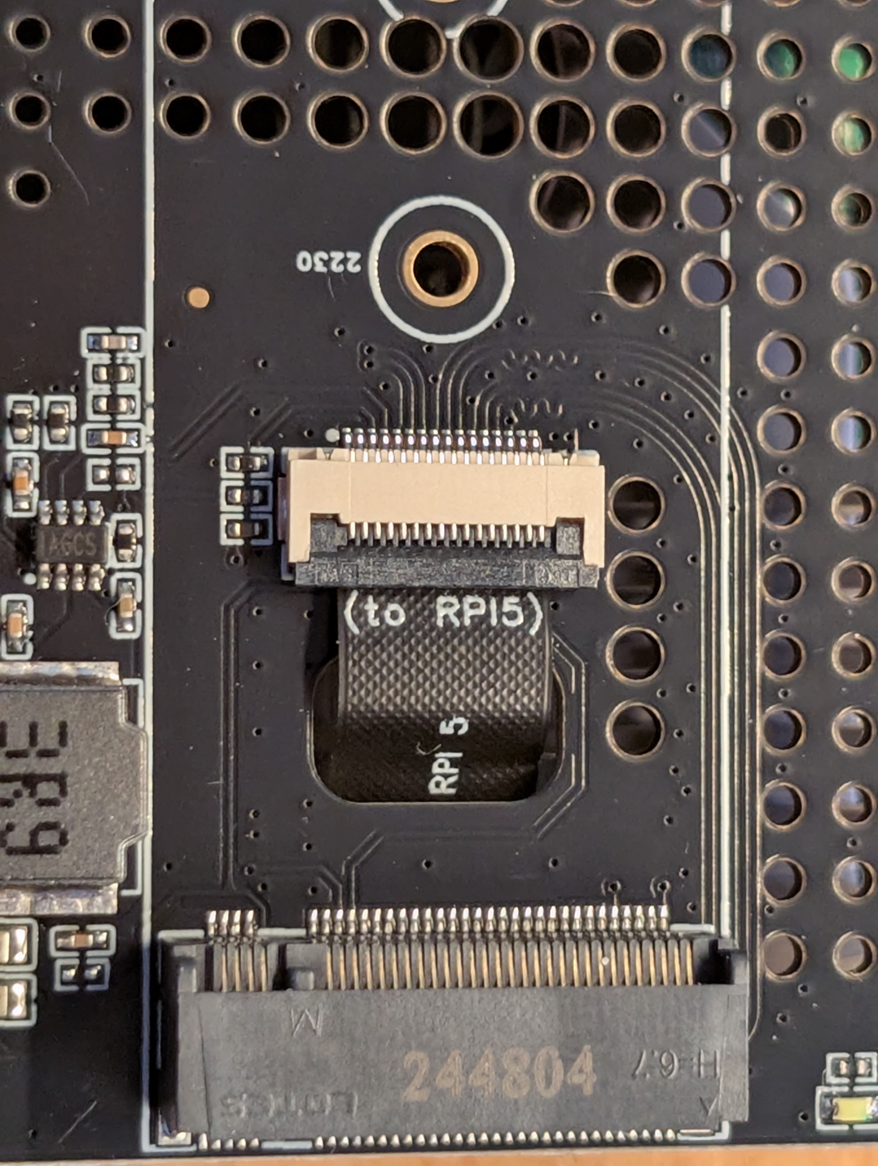

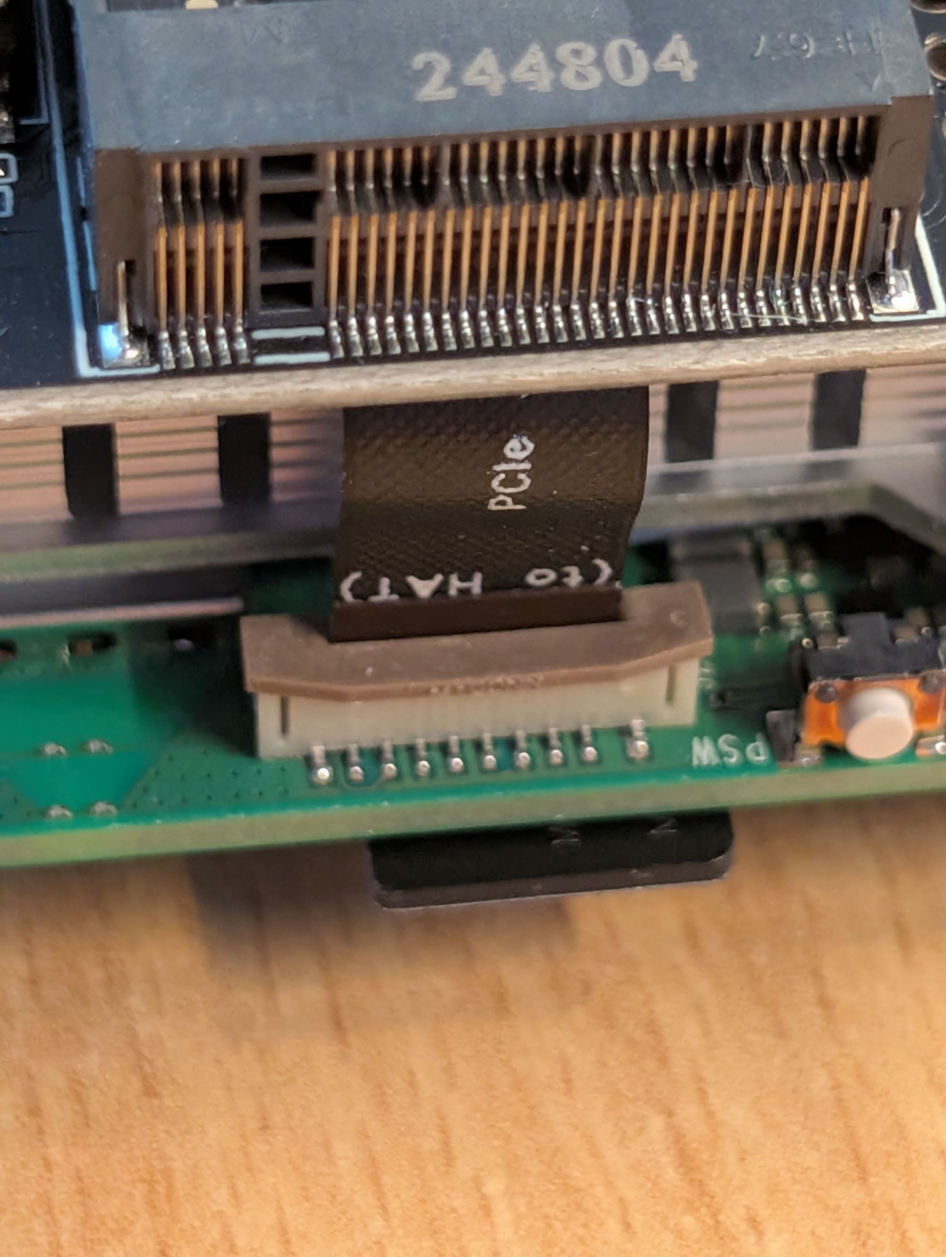

2. Ich habe halt einen Hat draufgeschraubt. Das Flachbandkabel habe ich sogar mal umgedreht... Ich prüfe es nochmal!

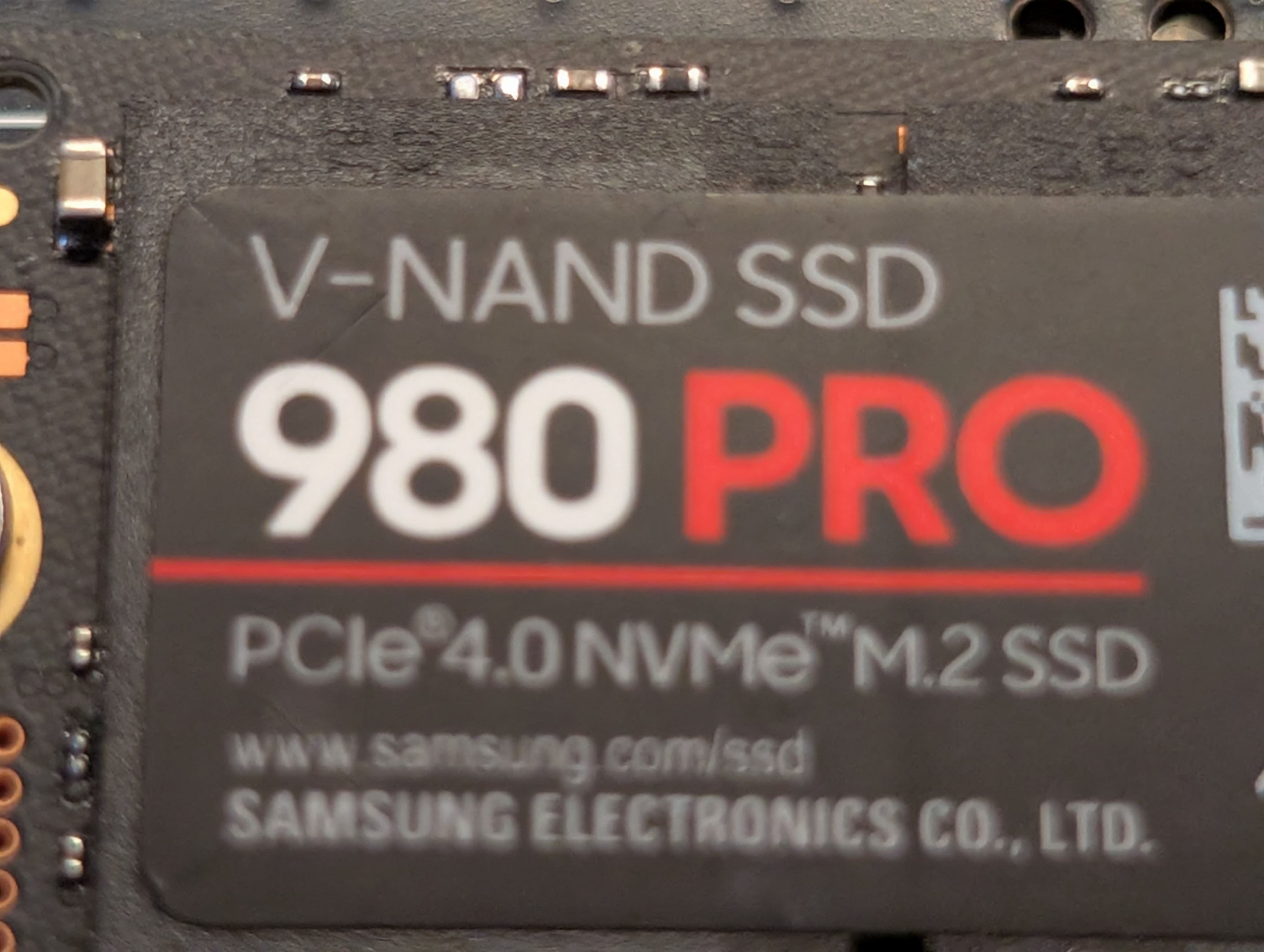

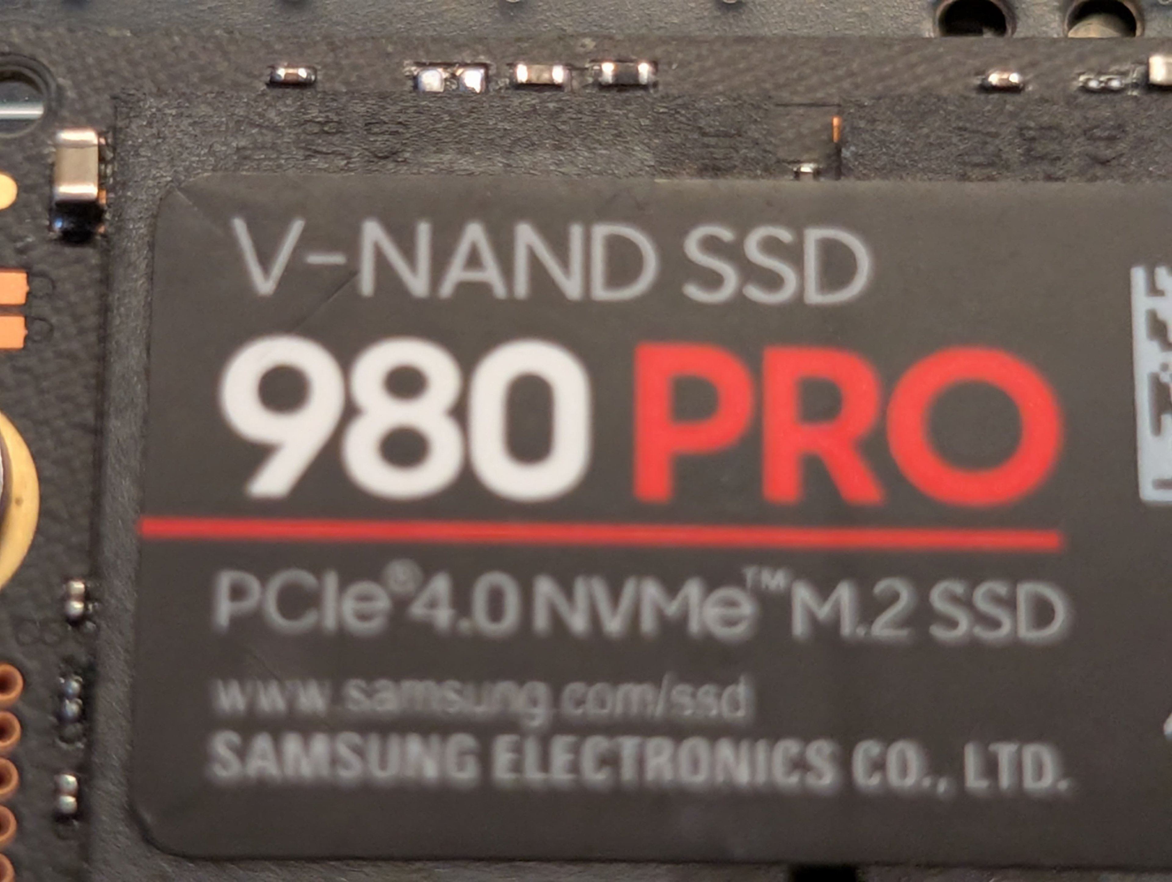

Diese SSD habe ich.
@Max__59 Im Amazon Bestellverlauf ist diese Samsung 980 PRO NVMe M.2 SSD aufgelistet. Das ist sie, um wirklich das physisch nochmal zu bestätigen müsste ich sie morgen kurz ausbauen. --> PCIe 4.0
Ich wäre davon ausgegangen, dass das abwärtskompatibel ist (PCIe 3.0).
@Schabing
Das Laufwerk sollte grundsätzlich kein Problem sein. Standardmäßig läuft der PCIe‑Port beim Raspberry Pi 5 im PCIe 2.0 x1 Modus, optional kann man PCIe 3.0 aktivieren, ob man das braucht, hängt vom Einsatzzweck ab.

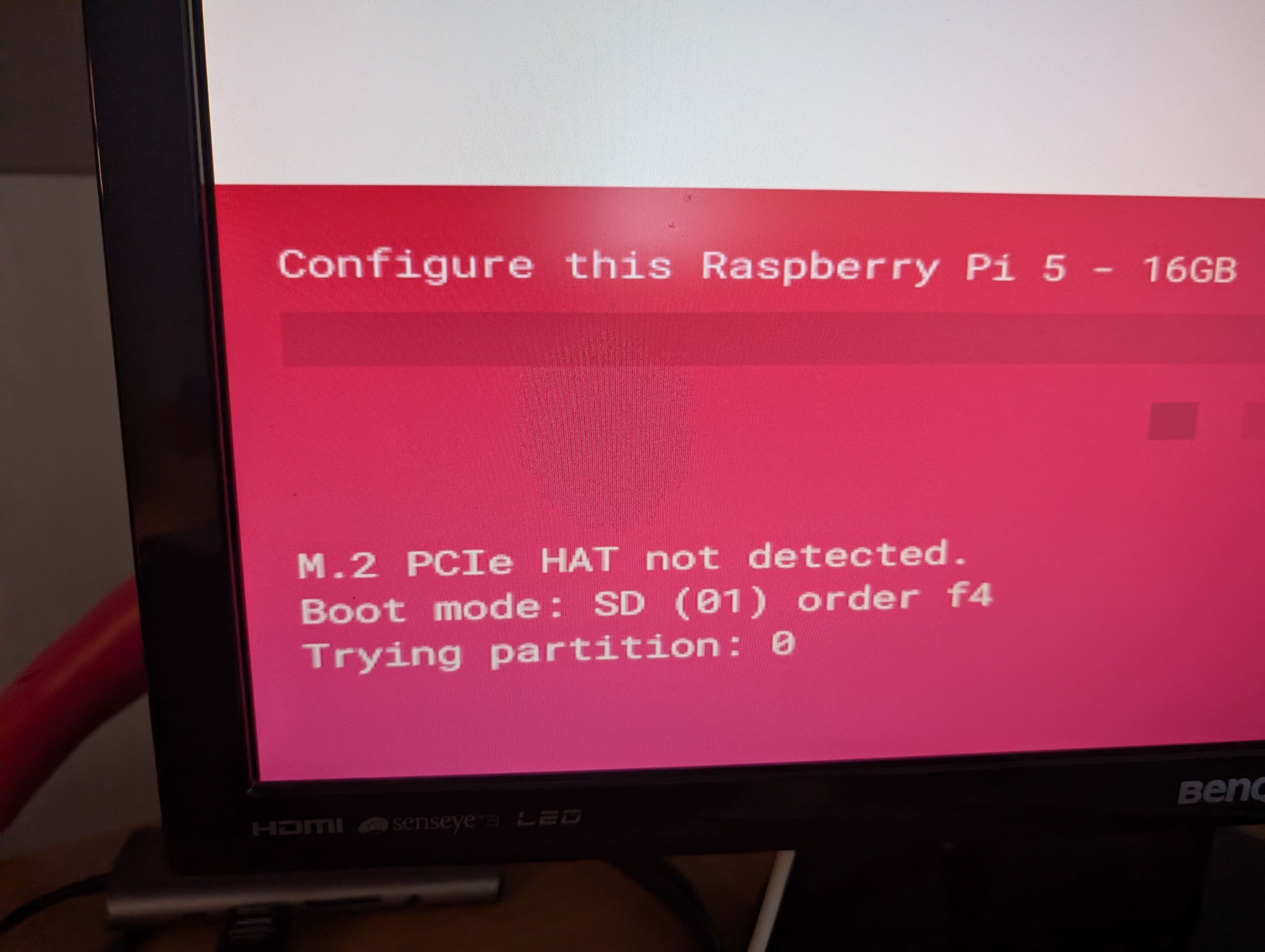

Aktuell bootet der Raspi nicht. Sofern ich das beheben kann, schau ich mir die config.txt an.
Mehr als den halb roten/punken Screenshot schafft der Raspi nicht mehr, leider.

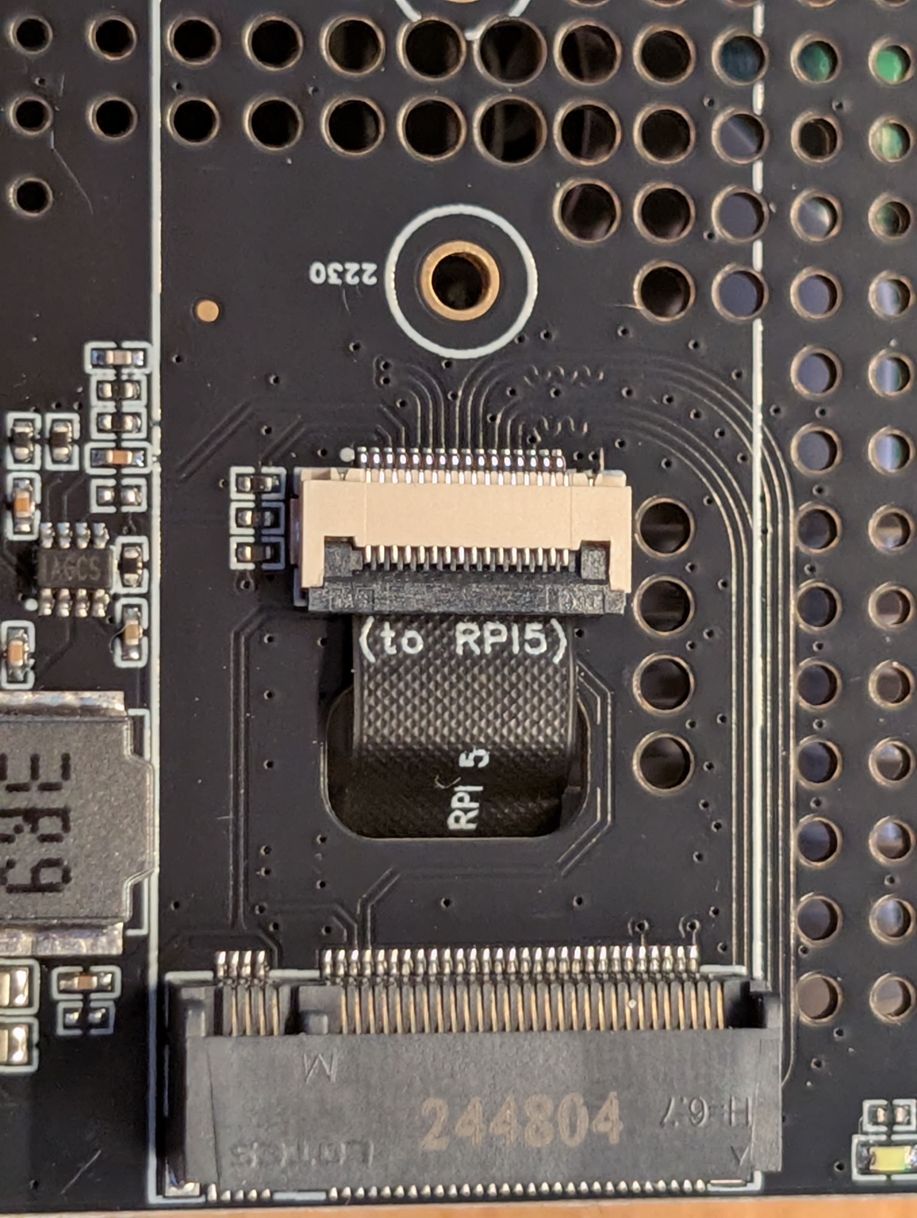

Das Flachbandkabel sollte auch fest drin sein. Die SSD sollte keine SATA sein.
Auf dem ersten Bild scheint das Kabel falsch angeschlossen zu sein, "To Hat" ist am Pi und "To Pi" ist am Hat.
Dummheit wird bei mir ganz groß geschrieben. Danke! Ich habe zu sehr darauf geachtet, wie rum die Kontakte hin gehören dass ich auf das andere "wie rum" gar nicht geachtet hatte.

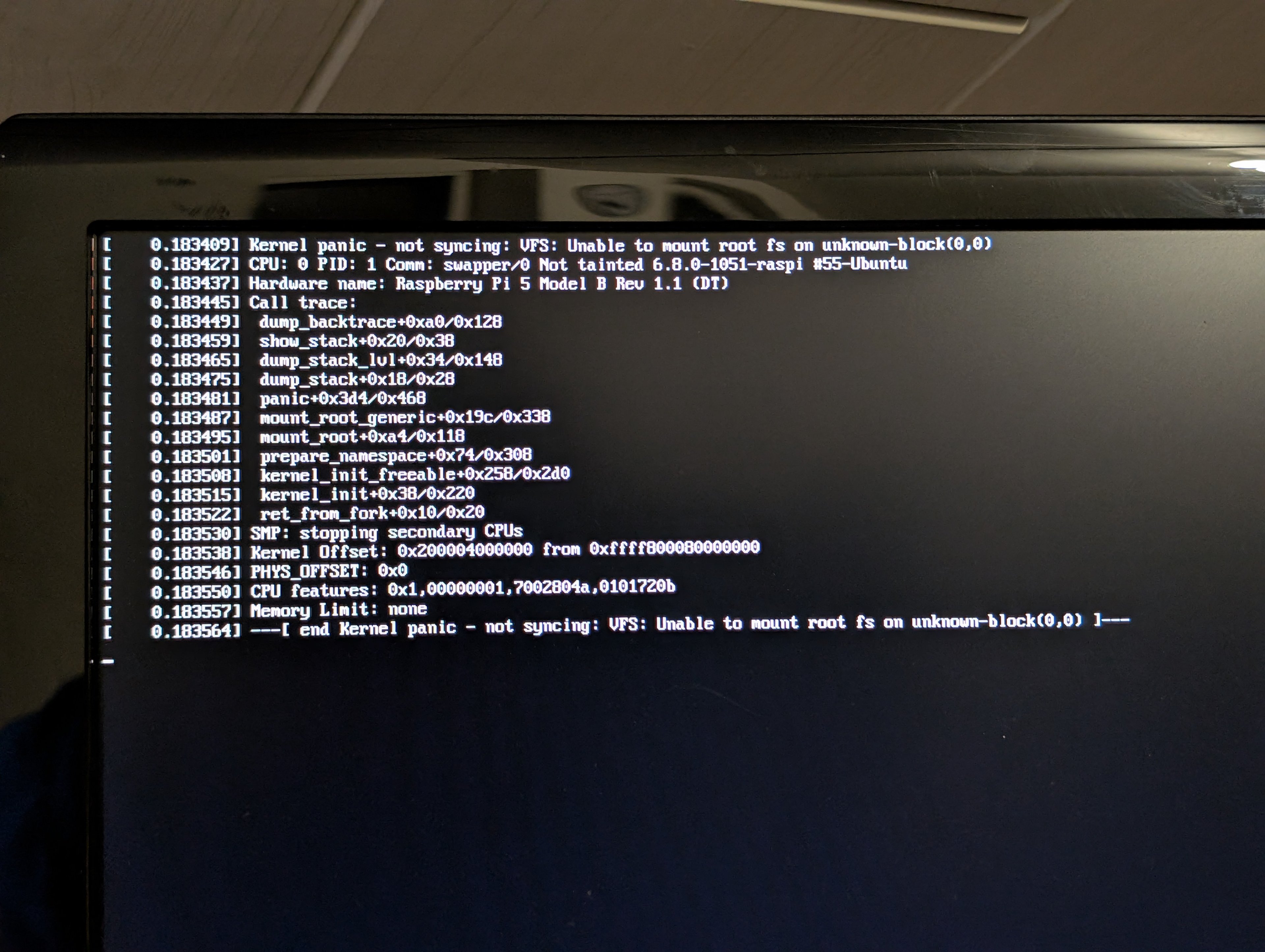

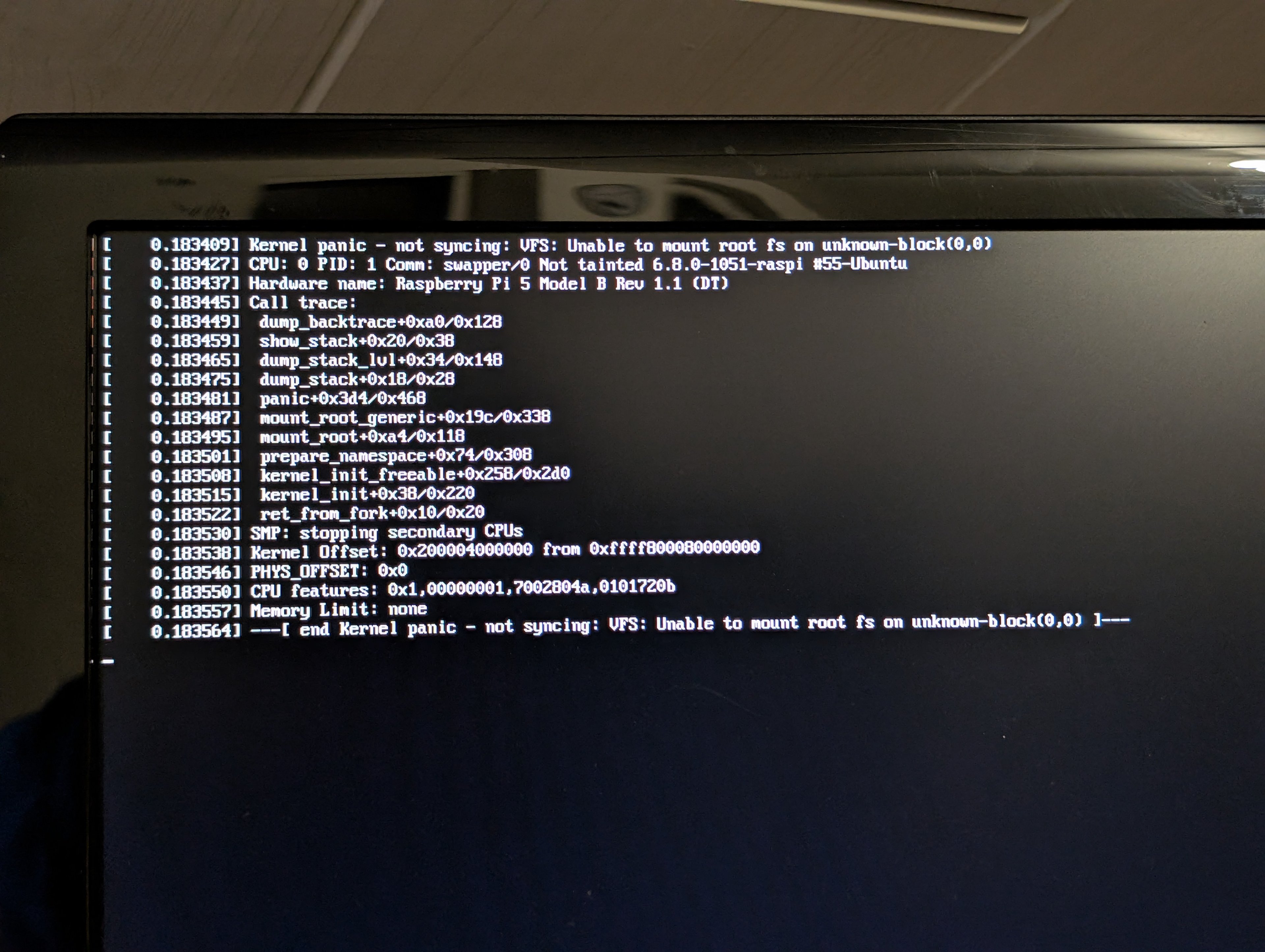

PCIe ist beim Raspberry Pi 5 normalerweise direkt aktiv, da der Port hardwareseitig immer vorhanden ist. Bei einem Fehler schaut man natürlich trotzdem genauer hin, ob etwas fehlt oder deaktiviert wurde.
Die Bootreihenfolge musst du nicht manuell ändern. Wenn der SD‑Slot leer ist, springt der Pi automatisch zum nächsten verfügbaren Bootmedium, in deinem Fall also zur NVMe.
Zu deinem Screenshot, der Fehler deutet darauf hin, dass etwas mit der initramfs (initial RAM filesystem) durcheinander geraten ist, beschädigt wurde oder komplett fehlt. Dadurch kann das Root‑Dateisystem nicht gefunden werden. Und da zusätzlich eine Kernel Panic angezeigt wird, kommst du vermutlich nicht mehr ins System hinein und müsstest es von außen reparieren.
Wenn das eine frische Installation war, würde ich es mir nicht unnötig schwer machen. Erstelle einfach mit dem Raspberry Pi Imager ein frisches Boot‑Medium, das ist in diesem Fall meist schneller und zuverlässiger als eine Reparatur.
