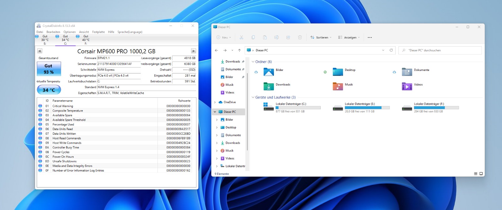

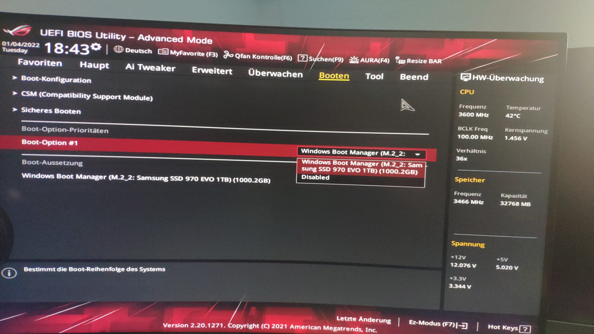

Ich habe das Mainboard neu und dies heute eingebaut. Mit Hilfe eines USB Sticks habe ich win 11 installiert und zwar auf die SSD im ersten pcie Platz (4.0 Corsair mp 600 pro). Im neuen BIOS taucht die Festplatte zwar unter den nvmes auf, aber nicht im Bootmanager. Das BIOS ist aktuell. Anbei zwei Bilder zur Verdeutlichung.

passt schon.
"windows boot manager", dies ist genau das, was dort stehen soll, bei einem uefi installiertem system.
also alles, wie es sein soll.
wenn dort der datenträger stünde, wäre es ein mbr-system, was mit win11 endgültig geschichte ist.

Bei einem Windows im GPT-Partitionsstil hat man hier immer den "Windows Boot Manager",
aber auch wenn CSM aktiviert ist.

Hinter "Windows Boot Manager" steht ja in Klammern noch die Samsung SSD, dort drauf wird wohl der Boot Manager liegen.

Der "Windows Boot Manager" ist sozusagen die Verlinkung zum EFI-Bootloader auf der
100MB (Fat32) EFI-Systempartition (ESP).

Aber so wie es aussieht, scheint der Bootmanager nicht auf seiner genannten MP 600 gelandet zu sein.
Es ist ja die Samsung aufgeführt von der gebootet wird.
Reaktionen: Nickel
Stimmt, sieht ganz so aus.
Passiert aber eigtl. nur, wenn auf einem anderen Datenträger
noch eine verwaiste EFI-Systempartition schlummert.
Dann nimmt/erweitert die Windows Installation gerne diese.
Darum bei der Windows Installation, nach dem löschen der Partitionen,
erst auf "Neu" gehen und dann auf "Weiter", dann sieht man auch wo die ESP angelegt wurde.

Könnte evtl. Probleme geben, wenn du mal ein System Image machst
und musst jetzt aufpassen, dass du nicht die ESP löschst auf dem anderen Datenträger.
