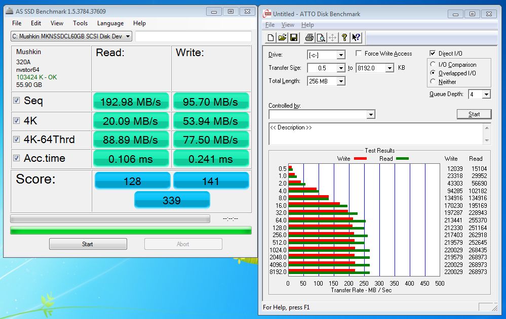

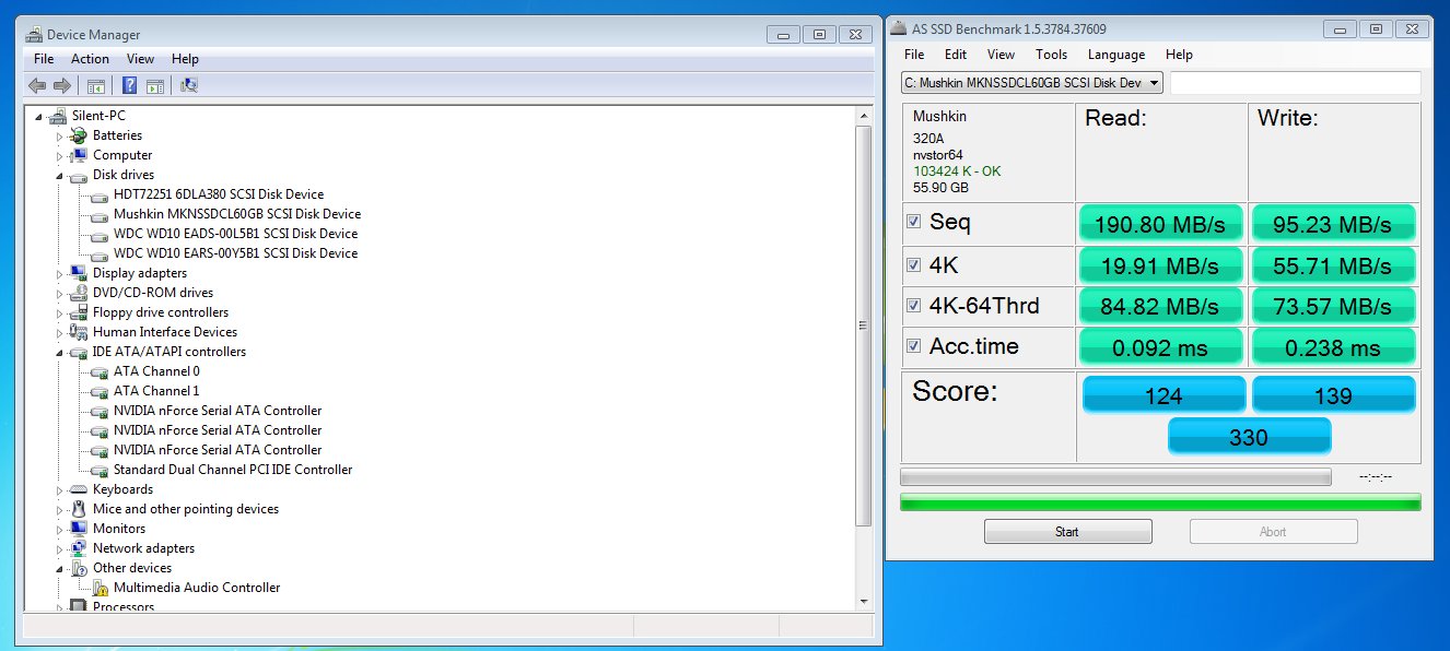

Edit: Siehe Screenshot (AS SSD Benchmark)

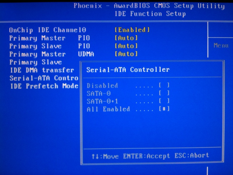

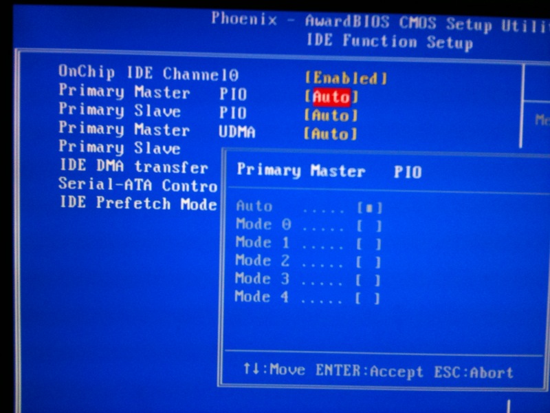

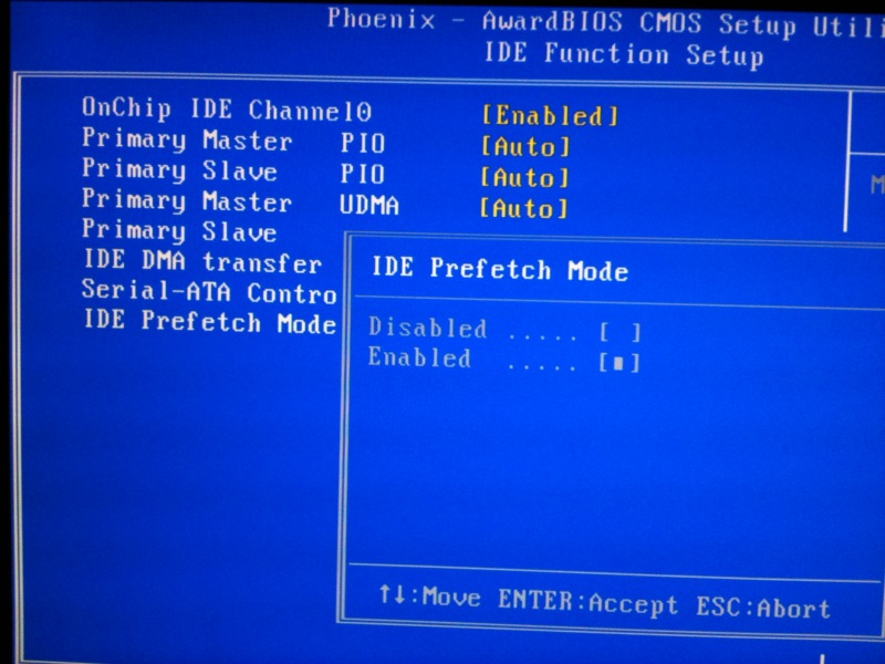

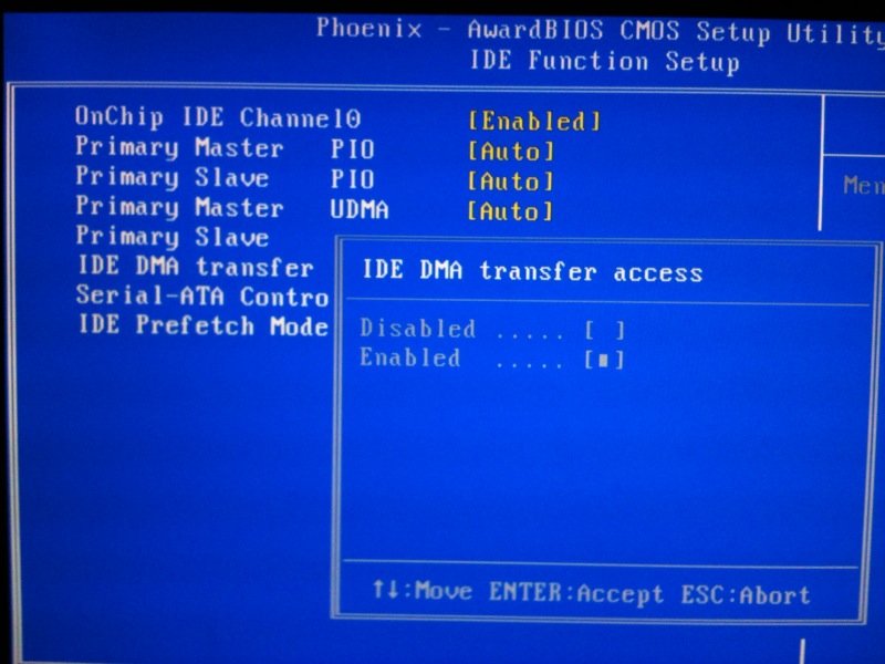

Werd mal noch n Bild von meinem BIOS posten.. vielleicht werd das bisschen helfen.

Also das Booten ist bei dir kein Problem (wie der Vergleich zum Test vom Link zeigt).
Vergleich doch mal die Daten vom AS SSD Benchmark mit denen eines anderen Tests (musste mal googeln).
Wenn das immer noch stark unter diesen liegt, dann kannste ja vielleicht erstmal gucken, ob dein Board überhaupt AHCI unterstützt.
Die Lese- und Schreibwerte sind zu gering, teilweise richtig krass zu wenig.
Ich denke auch, dass das Board kein AHCI unterstützt.

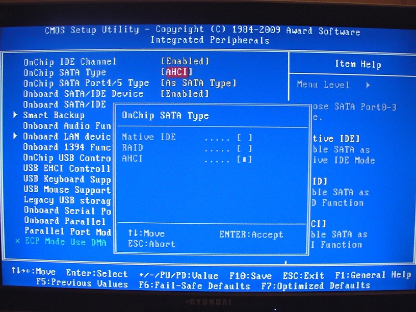

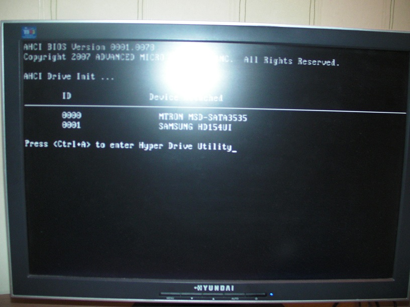

Du müsstest im BIOS eine Funktion ähnlich wie auf meinem Screenshot haben, dazu sollte direkt nach dem BIOS POST das AHCI BIOS starten. Muss nicht so aussehen, aber ähnlich sollte es sein, da AHCI standardisiert ist.

Eben, das denke ich mir auch.. dass die Werte einfach zu gering sind! Aber laut off. Forum, unterstützt wohl mein Mboard kein AHCI.
Und eine solche Möglichkeit wie du sie mir bildlich gezeigt hast, habe ich eben nicht. Wohl damit verbunden, dass es eben gar nicht unterstützt wird.
Hab noch den "Trick" probiert, anstatt Nvidia nForce Controller laufen zu lassen, auf "Standard-Zweikanal-PCI-IDE-Controller laufen zu lassen. Resultat: Windows startet in 15 Sekunden (nach BIOS bis Login Fenster), also nochmals 2 Sekunden schneller als davor. Aber beim AS SSD Bench nochmals etwas langsamer. Naja..

Edit: ich blick jetzt dann bald gar nicht mehr durch..
Einerseit beim ATTO Benchmark erreiche ich durchaus sehenswerte Resultate, wobei beim AS SSD Benchmark es "zu wünschen übrig" lässt :freak:

Vergleich mal die Werte mit diesen hier: KLICK ^^
Man kann sagen, dass du etwa 10-25% weniger Leistung hast als bei den anderen Sandforce-SSD's.
Das ist dann genau die Leistung, die dein nicht vorhandenes AHCI verbocken wird.
