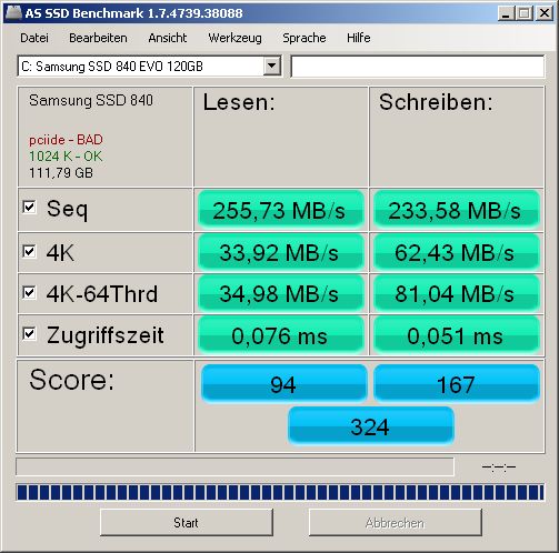

Zeigst du uns bei Gelegenheit mal einen Screenshot von einem AS SSD Benchmark Durchlauf? Würde mich mal interessieren wie sich die 840er unter WindowsXP so schlägt, gegenüber der 830er. :)
Sicher! -> Hier der Screenshot.
(Läuft mit einer HP xw4600 Workstation mit Core 2 Duo E8500)
Was hat die 830er für Werte?
