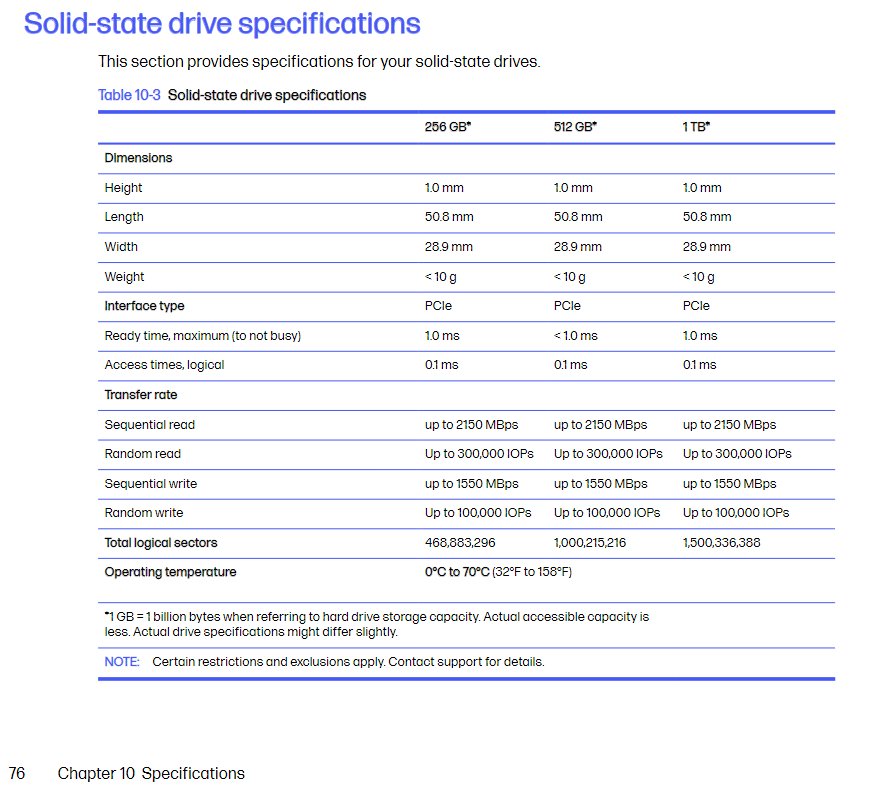

tollertyp schrieb:
Seite 76
https://gzhls.at/blob/ldb/e/f/9/3/bcd73016643b958b9748e3b272e258b5e083.pdf
von der hier gelisteten Serviceanleitung
https://geizhals.at/hp-victus-16-s0152ng-mica-silver-8c444ea-abd-a2990175.html#data
Das ist sicher keine Quelle für die Aussage.
Das beschreibt die im Auslieferungszustand verbauten SSDs.
Und genau deshalb habe ich nach einer Quelle gefragt...
Das sind nur die Optionen im Auslieferungszustand, keine akute Begrenzung.
Interessant ist die Höhe von 1mm - man sollte vorsichtigerweise davon ausgehen, dass nur eine einseitig bestückte SSD passt.
Das ist bei meinem neuen Notebook so - eine zweisitig bestückte SSD würde mit dem PCB kollidieren. Ich habe eine Lexar NM790 4TB eingebaut, die ist einseitig.

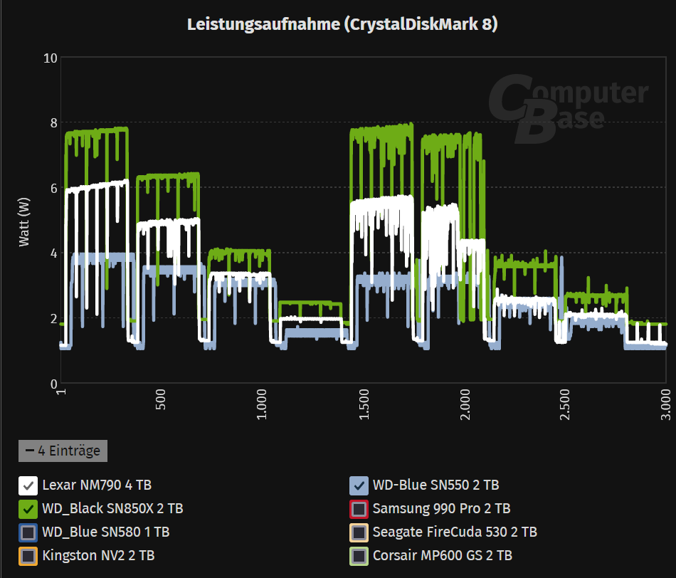

tRITON schrieb:
Mehr geht sicher, aber höhere Speicherdichte = mehr Wärme = möglches Problem
Halt ich für nen Gerücht, Prinzipell ja aber das ist so marginal. Die wirklich Wärmeentwicklung kommt von Controller.
Reaktionen: tollertyp
Jop. Je Leisungsfähiger der Controller, desto heißer wirds. Eine SN580 wird nie so warm werden wie eine SN850x weil Erstere max. 4W benötigt und letztere sich fast das Doppelte genehmigt. Die Lexar liegt ziemlich mittig dazwischen.
