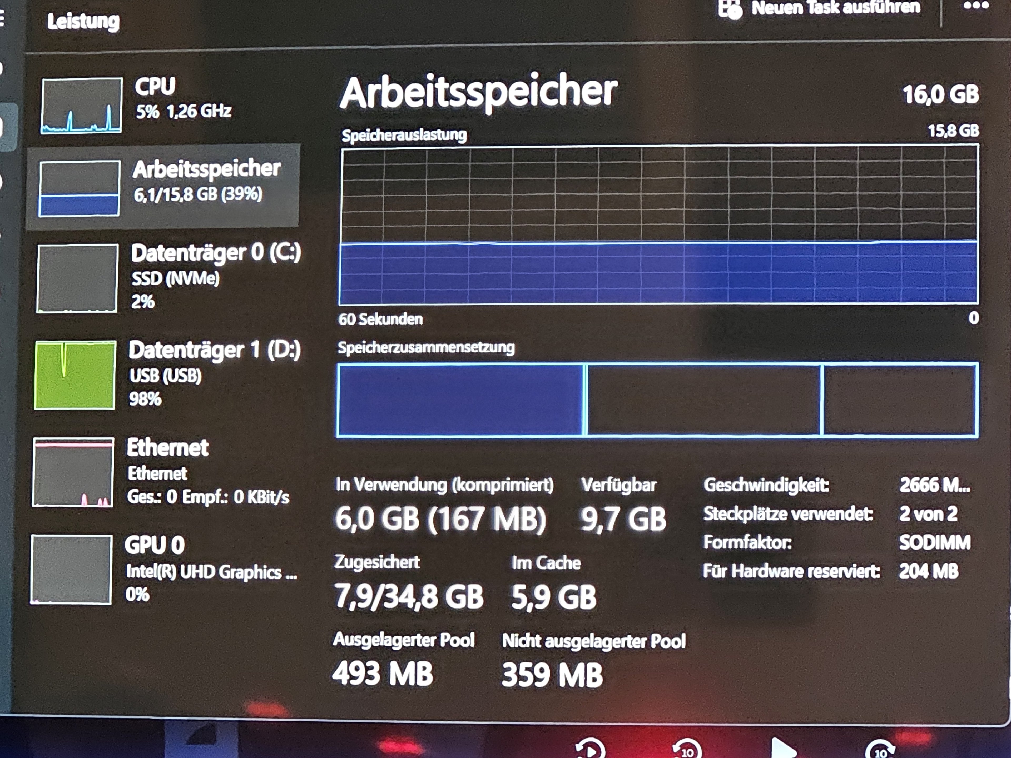

Was sagt denn der Task-Manager zur Auslastung des RAMs?

Also im Moment der Aufnahme limitiert der USB-Speicher (was ist das? Stick, Festplatte?), mehr RAM wird dir da nix bringen.

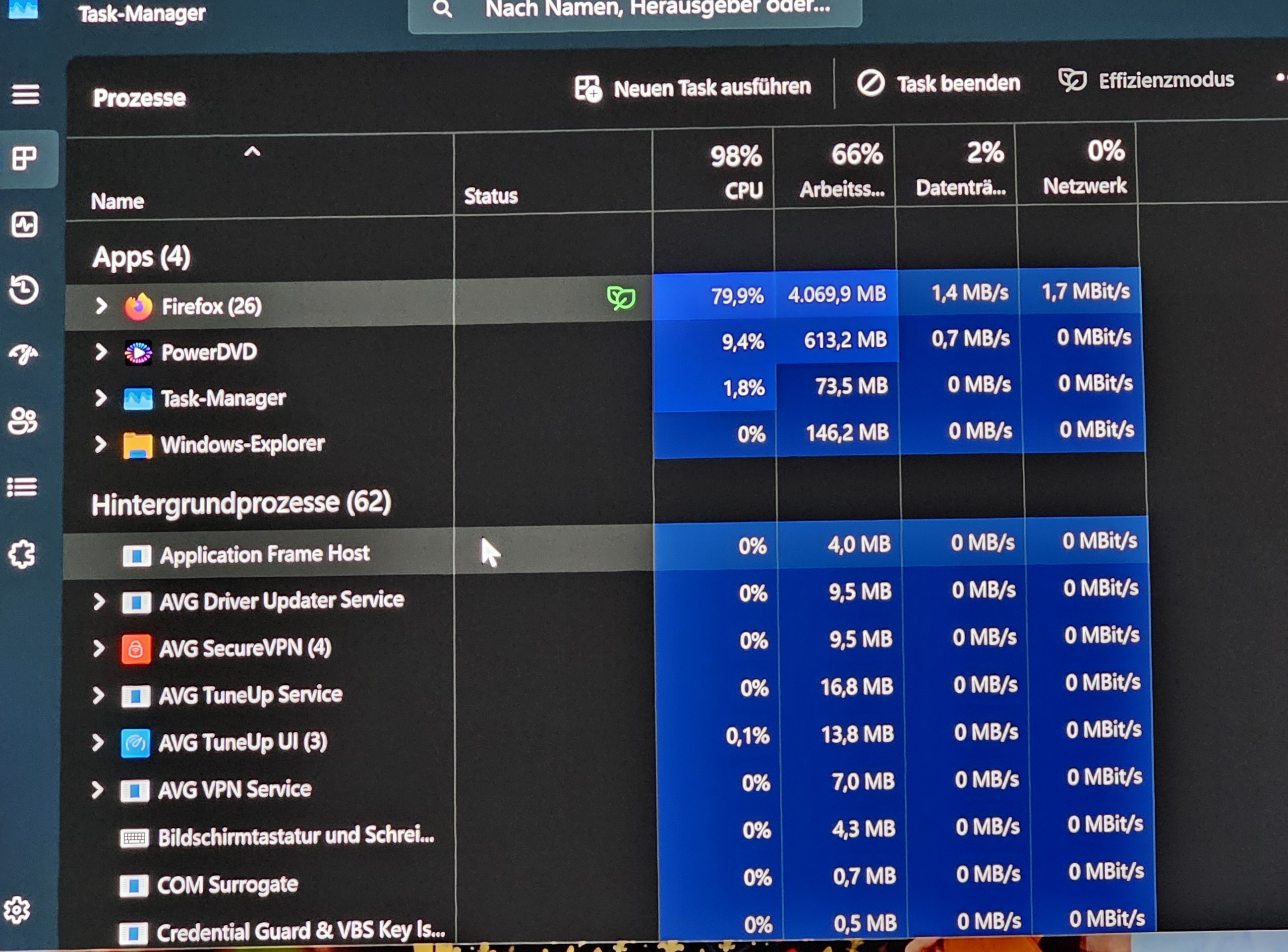

Schau dir den Taskmanager während der Wiedergabe an, mach nen Screenshot und poste Ihn.
Am besten genau dann wenn es ruckelt.
@A.Dynamite war der Screenshot während der Wiedergabe ?
Dann steck die Festplatte an einen anderen USB Slot mit mehr Bandbreite nicht das du die Platte an einen USB 2.0 gesteckt hast den dann kann der Anschluss limitieren wenns blöd läuft.
Bzw. kann die SSD auch kaputt sein den 50MB/s sind keine Last.
Reaktionen: A.Dynamite

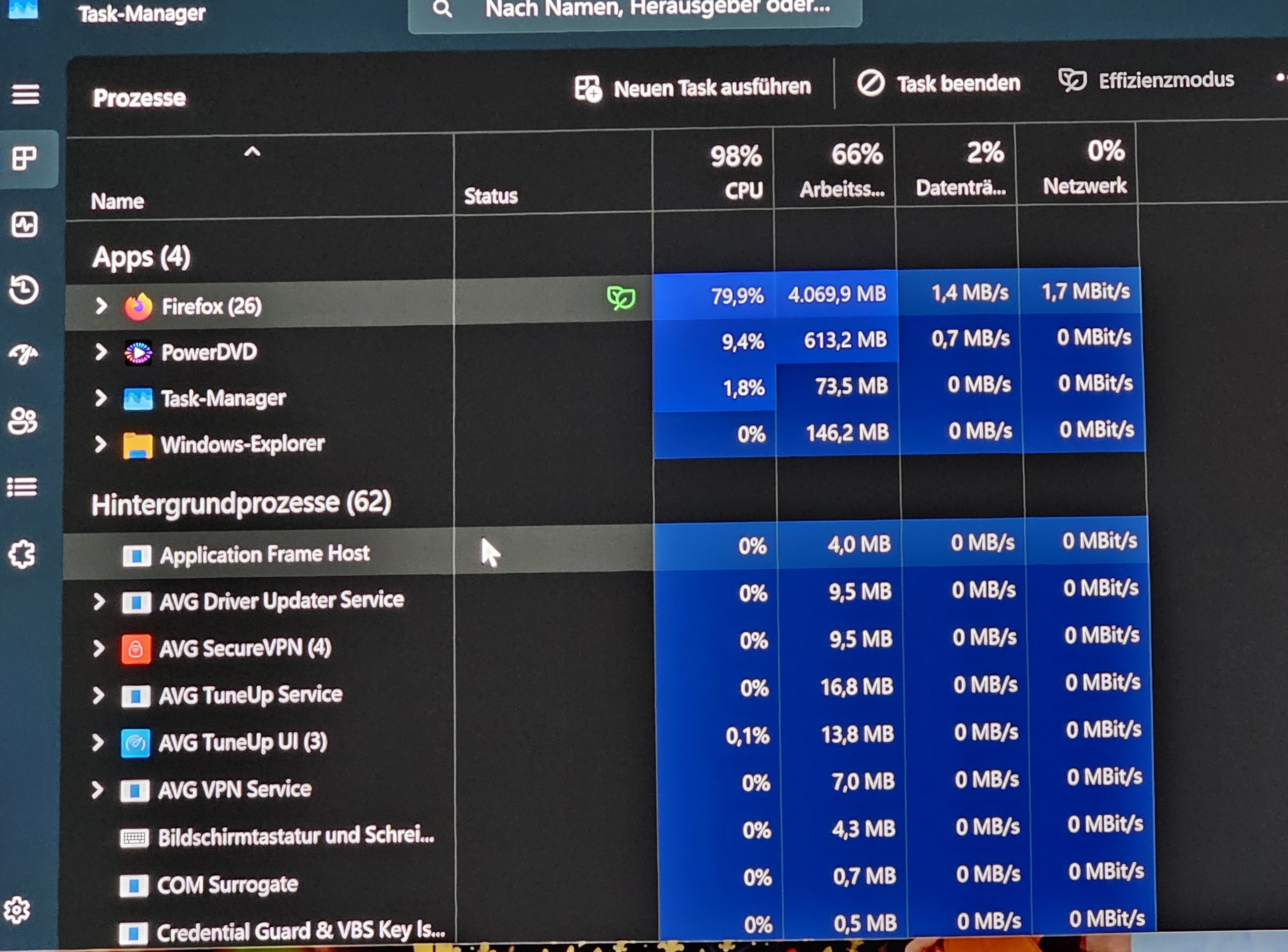

Der Screenshot ist jetzt von Firefox, es sind lediglich 8 Tabs nur offen (Amazon, Ebay, Joyn etc.)
Warum er mir (26) anzeigt, weiß ich nicht 🤷‍♂️
Das selbe bei Chrome.

@A.Dynamite
Ich bitte nochmal um einen Screenshot der Leistung, wie in #8, während der Wiedergabe eines Videos.
Dabei sollte alles andere geschlossen sein.
