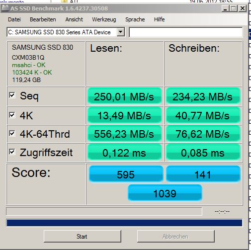

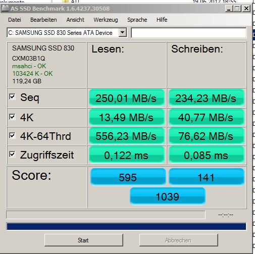

dein NB hat nocj sata2 nehm ich an. rein vom der leistung her bringt dir die samsung nichts da du sie nicht voll ausschöpfen kannst.
aber für die zukunft... würd ich sie trozdem nehmen. sollte mal ein neues NB her mit sata3 dann gehts rund.
hab selbst vor ner woche die 128gb version der samsung verbaut und komm dank sata2 leider nur auf die hälfte der leistung

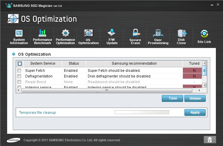

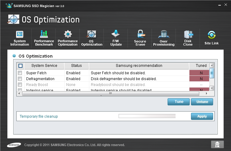

Windows 7 sollte das automatisch erkennen und auch TRIM-Befehle unterstützen und nutzen.
die samsung hat noch ne CD beiliegend.
damit kannst du noch funktionen wie super-fatch, defrag und indizierungsdienst abschalten
