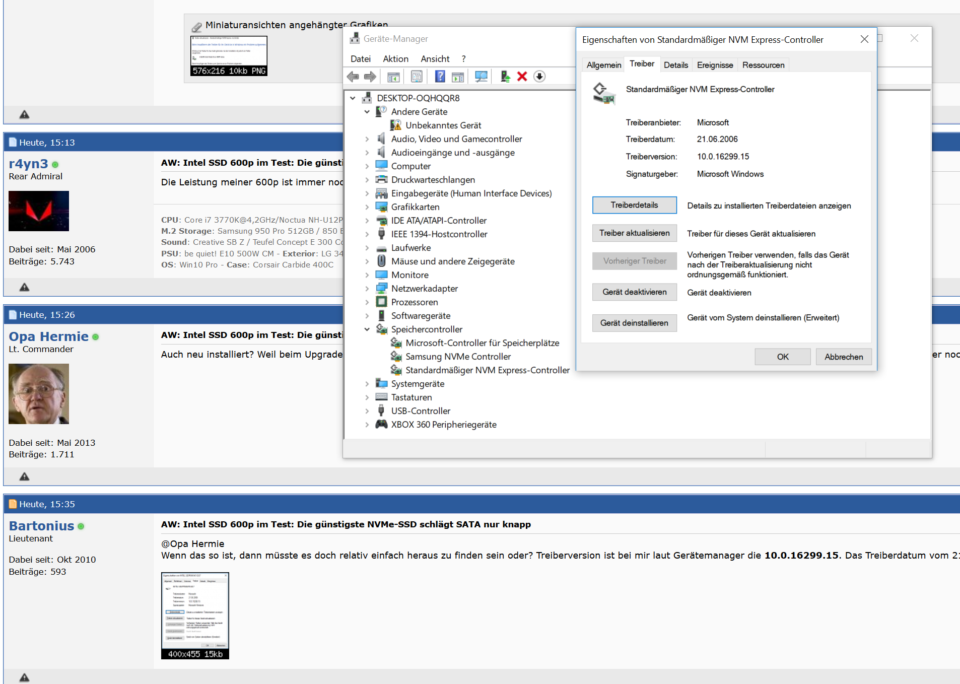

Es sollte reichen den MS zu lassen, der ist ja ab Win 8 immer dabei, mit dem können alle NVMe SSDs umgehen und wenn es keine zu alte Version ist (auch wenn die alle ein Datum von 2006 haben), dann gibt es auch keine Probleme mehr mit der Schreibperformance beim AS-SSD Benchmark. Einschränkungen könnte es bzgl. der Herstellertools geben, also vor allem dem Magician, wobei dies nur für FW Update genutzt werden sollte, da es meines Wissens den Samsung Treiber erwartet. Den kann man auch noch zusätzlich installieren, der wird dann aber nur für die Samsung NVMe SSD(s) genutzt.

Wie oben schon genannt empfehle ich dem TE beide NVME-Speichercontroller-Treiber zu installieren, da jede NVME SSD den Speichercontroller beinhaltet (welcher über PCIe angebunden ist) und dieser somit ein eigenes Gerät mit eigenem Treiber ist.
Sind immer noch keine weiteren Kontroller auf dem Brett. ;) Hast es ja noch rechtzeitig gemerkt. :D
Was da auf den SSD selbst sich rumtreibt ist eine ganz andere (Treiber)Geschichte.
Also Ball flach halten und mal in die INF schauen was da steht. ;)
Windows kann mit denen umgehen. Ohne extra Dingens. Siehe auch Post #8.
