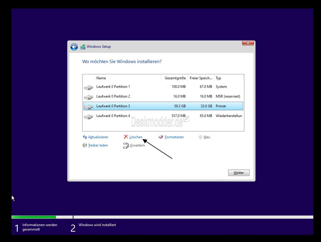

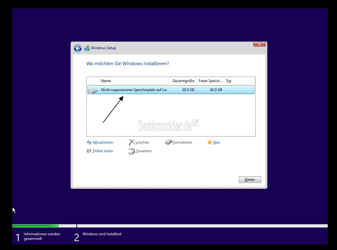

Optionen
  • Einfach die SSD im neuen Computer einbauen, Windows lädt die passenden Treiber herunter und installiert sie.
  • Windows neu installieren und beim Setup die Partitionen löschen
    [Quelle: Windows 11 neu clean installieren Tipps und Tricks | Deskmodder Wiki]
    Bei einem Systemwechsel ist die Neu-Installation zu empfehlen, da Windows passend zum neuen System eingerichtet wird.

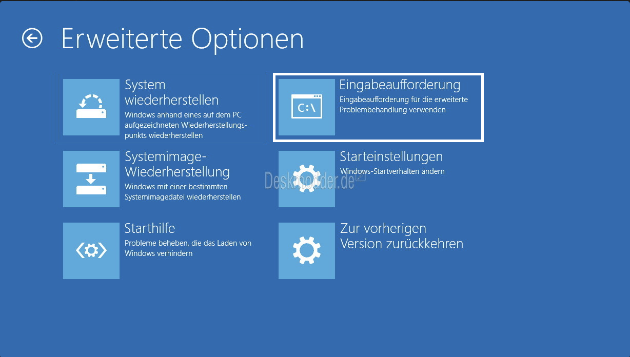

Alternative zum Setup:
Die Eingabeaufforderung des abgesicherten Modus öffnen:
  1. Abgesicherten Modus starten zum Beispiel über ein Installationsmedium.
  2. "Problembehandlung" anklicken.
  3. "Erweiterten Optionen" anklicken.
  4. "Eingabeaufforderung" anklicken.
  5. Partitionen mit diskpart clean löschen, siehe Beitrag #9.
    clean
    The Diskpart clean command removes any and all partition or volume formatting from the disk with focus.

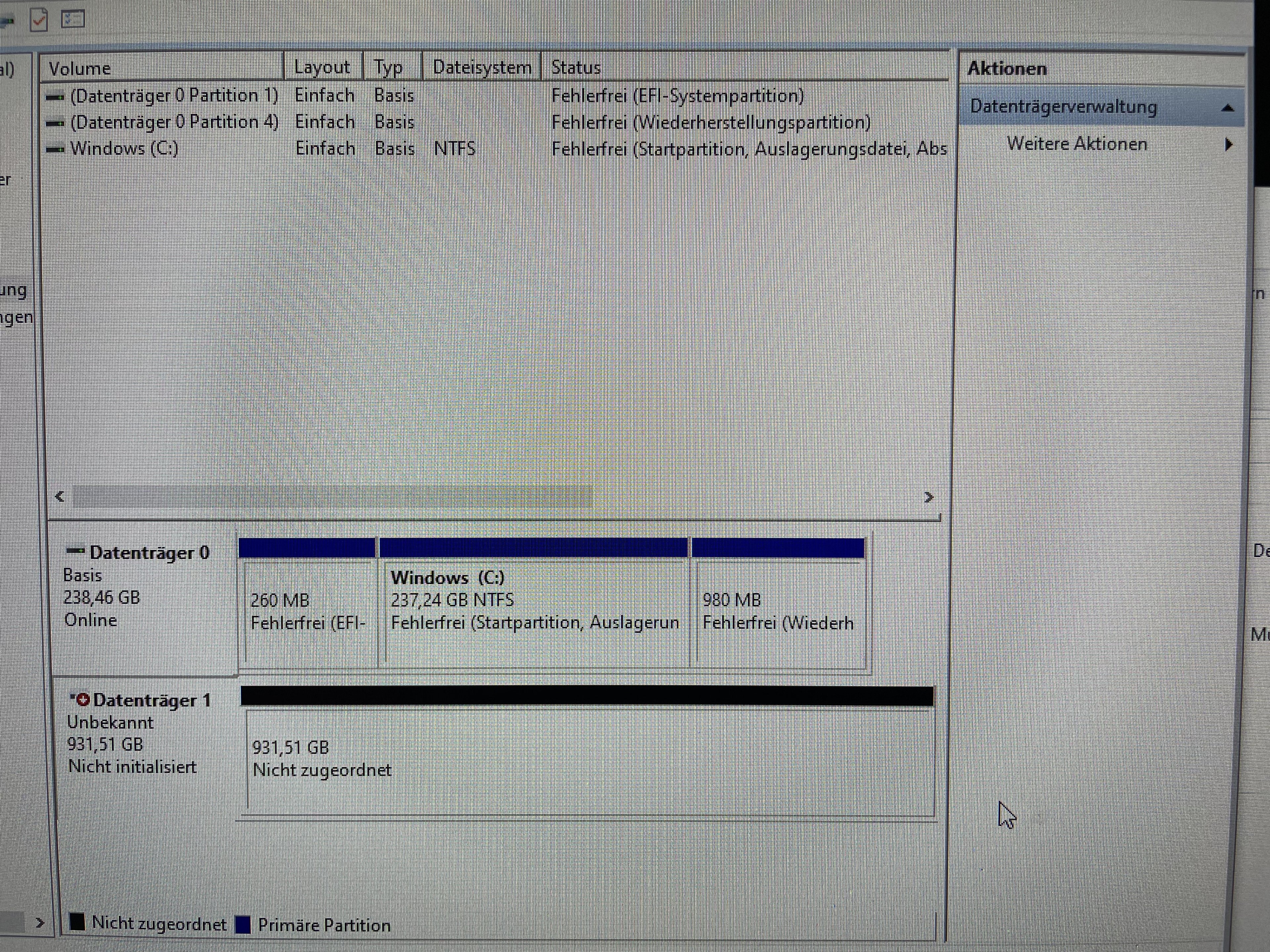

Habe ein Problem habe über diskpart die SSD gecleant jetzt die alte ssd im Alten PC eingebaut aber meine HDD wird mir nicht mehr angezeigt.. nur noch die alte ssd..
Im taskmanager finde ich jedoch noch die HDD.
Habe ein Bild hinzugefügt. Was habe ich falsch gemacht? Was muss ich jetzt machen?
Vielen Dank.

In deinem Bild unten in der Balkensicht rechtsklick auf Datenträger 1 und initialisieren wähle oder so ähnlich.
Und dann musst die sicherlich noch formatieren, falls das noch nicht gemacht wurde
Initialisieren von Datenträgern | Microsoft Docs
Wenn du einen (ganz neuen) Datenträger zu deinem PC hinzufügst und er nicht im Datei-Explorer angezeigt wird, musst du unter Umständen einen Laufwerkbuchstaben hinzufügen oder den Datenträger vor der Verwendung initialisieren. Du kannst nur ein noch nicht formatiertes Laufwerk initialisieren. Beim Initialisieren eines Datenträgers werden alle darauf gespeicherten Daten gelöscht, und der Datenträger wird für die Verwendung durch Windows vorbereitet. Anschließend kannst du ihn formatieren und Dateien darauf speichern.
Ablauf siehe Beitrag #17
