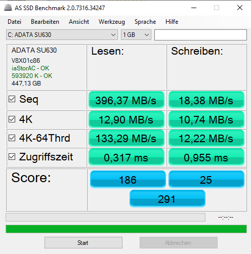

Dazu sollte gesagt werden, dass das Betriebssystem auf der SSD installiert ist, außerdem habe ich mal einen Screenshot von AS SSD beigefügt, in der Hoffnung, dass der schon mehr an Hinweisen gibt ( Ich weiß die Schreibgeschwindigkeit ist unterirdisch )
Könnt Ihr mir hier evtl. helfen? bzw. wie kann ich weiter verfahren, sprechen die Dinge dafür das die SSD defekt ist?

Mehr Infos wären gut:
Hardware, Windowsversion, wann wurde Windows installiert?, wie voll ist die SSD,...
Reaktionen: wolve666, Liquinini und Dr. McCoy
Kein Cache. QLC Chips.
Performance ist wie zu erwarten/ kaum niedriger. Ich haette jetzt so mit 25-30 MB/s sequential gerechnet
Die ist um 1-2 Groessenordnungen flinker
Reaktionen: AlanK und Liquinini

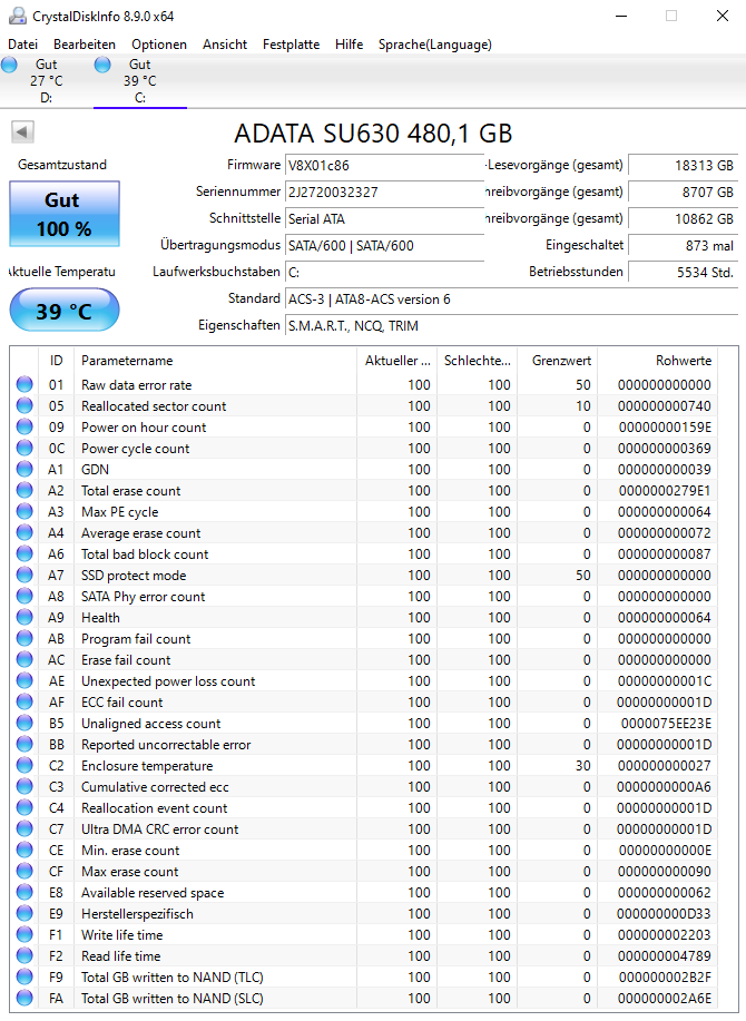

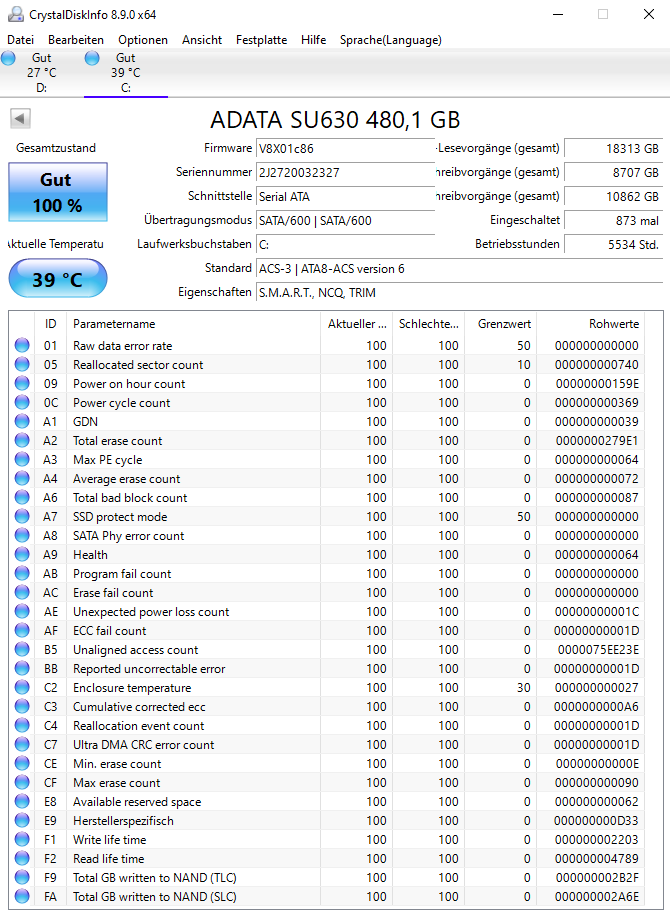

Hallo Zusammen,
zu aller erst, vielen Dank für die schnellen Rückmeldung, anbei schon mal der Screenshot von Crystaldisk.
zur Hardware benutze ich folgendes:
Intel i7-9700K CPU 3.60 GHz
16 GB Arbeitsspeicher DDR4
Z390-A Pro Mainboard
Nvidia Geforce RTX 2070 Super Grafikkarte
Betriebssystem:
Windows 10 Pro 64bit
Windows ist bereits seit ca. 2 Jahren auf der SSD installiert.
368 GB sind belegt und 78,1 GB sind frei auf der SSD
Software nutze ich außer diversen Spielen und Plattformen wie Steam, Epic etc. lediglich Office, sowie Norton
Danke

Schon mal schlecht, sowas frisst zusätzlich Ressourcen. In Kombination mit einer schlechteren SSD als der Durchschnitt führt das sicherlich nicht zu Performance-Freudetänzen. CRC-Fehler gibt es auch ein paar, nicht viele, aber immerhin. Da würde ich mal das SATA-Kabel prüfen.

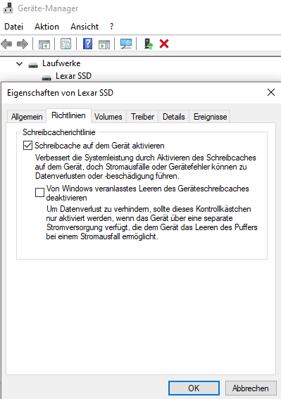

Bitte dennoch nochmal hier nachsehen:
Restart001 schrieb:
[...] ob für die SSD auch der SchreibCache (Haken setzen) aktiviert ist.
Wie sieht es dort aus? Bitte auch mal einen Screenshot posten.

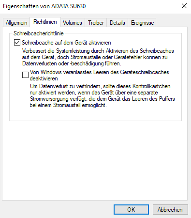

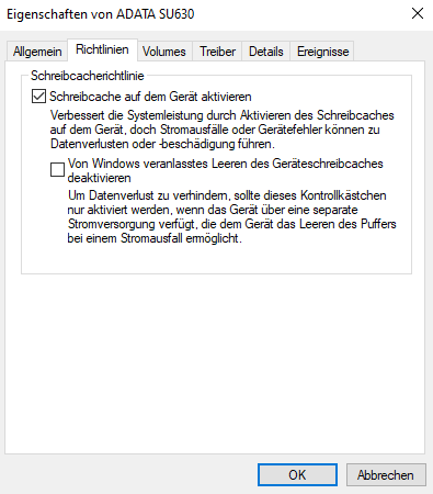

Der Haken beim Schreibcache ist gesetzt.
Bezüglich des Füllstandes, tatsächlich habe ich erst vor kurzem ca. 90GB zusätzlich rauf installiert, die Fehler lagen allerdings bereits vorher vor, bzw. hat sich seit der Installation nichts am Verhalten geändert.
