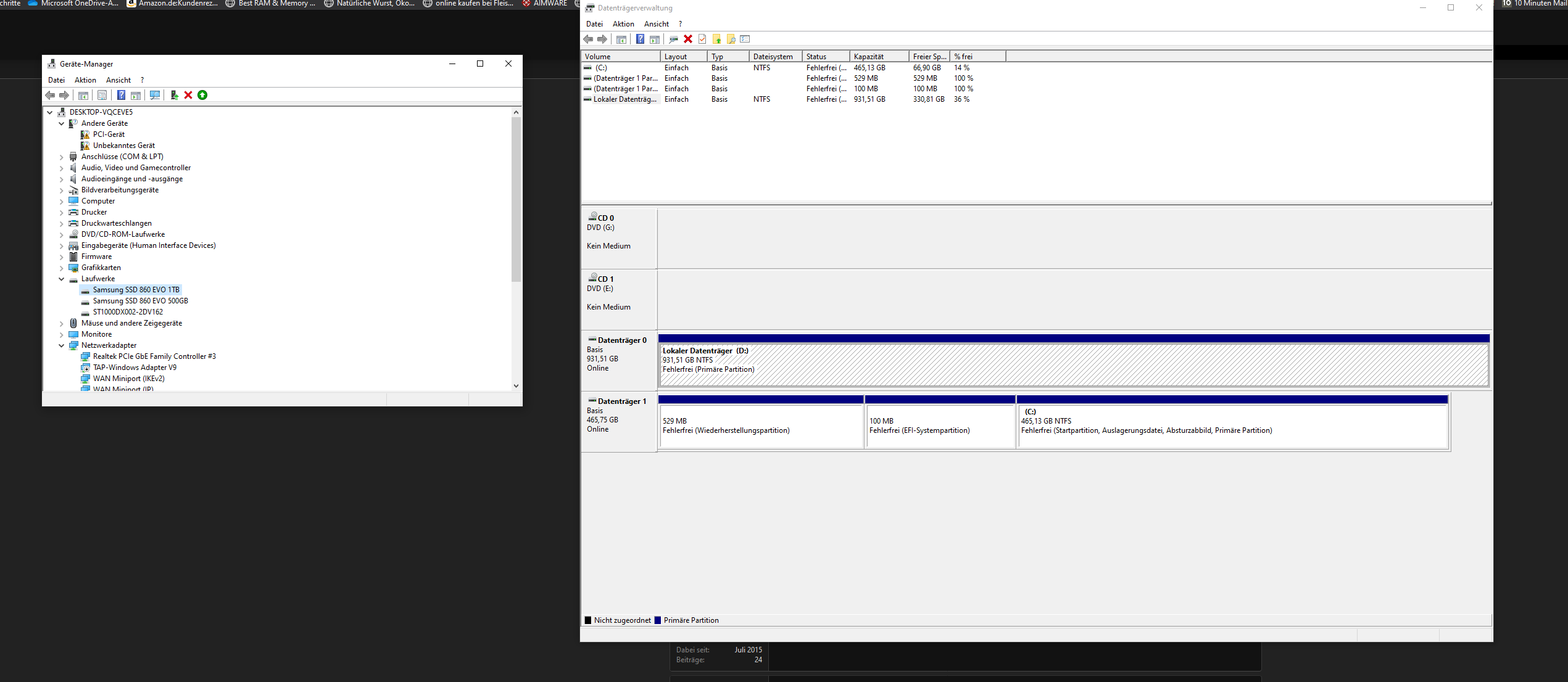

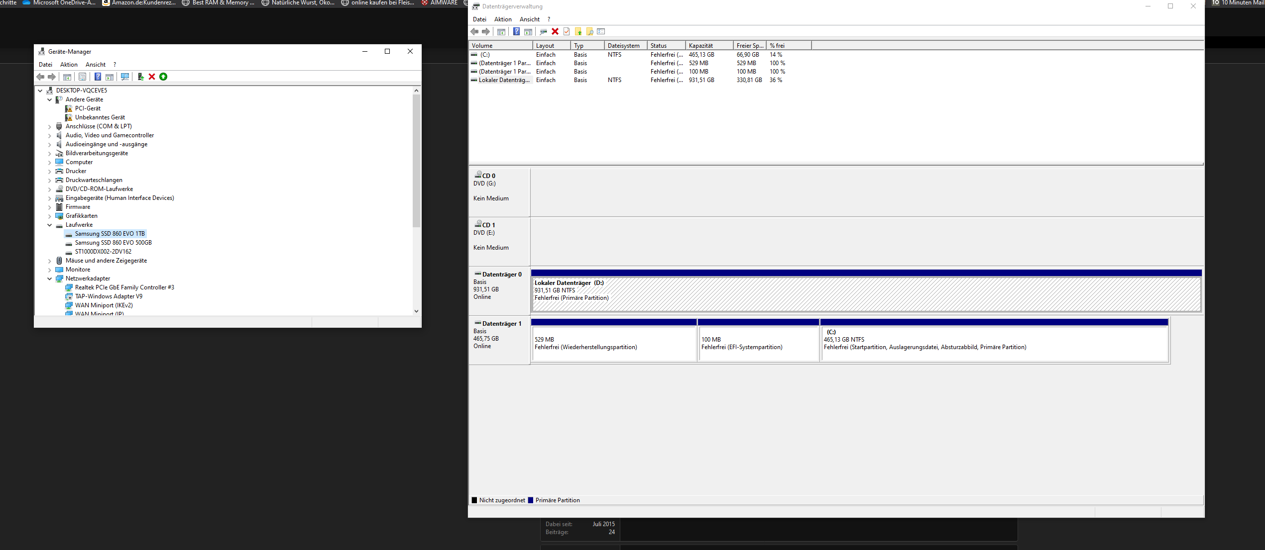

Hallo Leute,
ich habe eine neue SSD eingebaut evo 860 1tb, diese wird nicht angezeigt in Datenträgerverwaltung, Sata Kabel und Stromkabel sitzt. Wird im Bios erkannt, wird im gerätemanager erkannt nur ich kann nicht hinzufügen .
ST1000 wird angezeigt, die hat ebenfalls 1tb
mfg
JJ
Die ist aber schon formatiert, kann wohl schlecht die (ganz) neue sein.
Wird wohl die Seagate sein.
Das ist die ST1000
Boote doch mal von irgendwas und formatiere da. Und wenn es nur der Win 10 USB Stick ist.

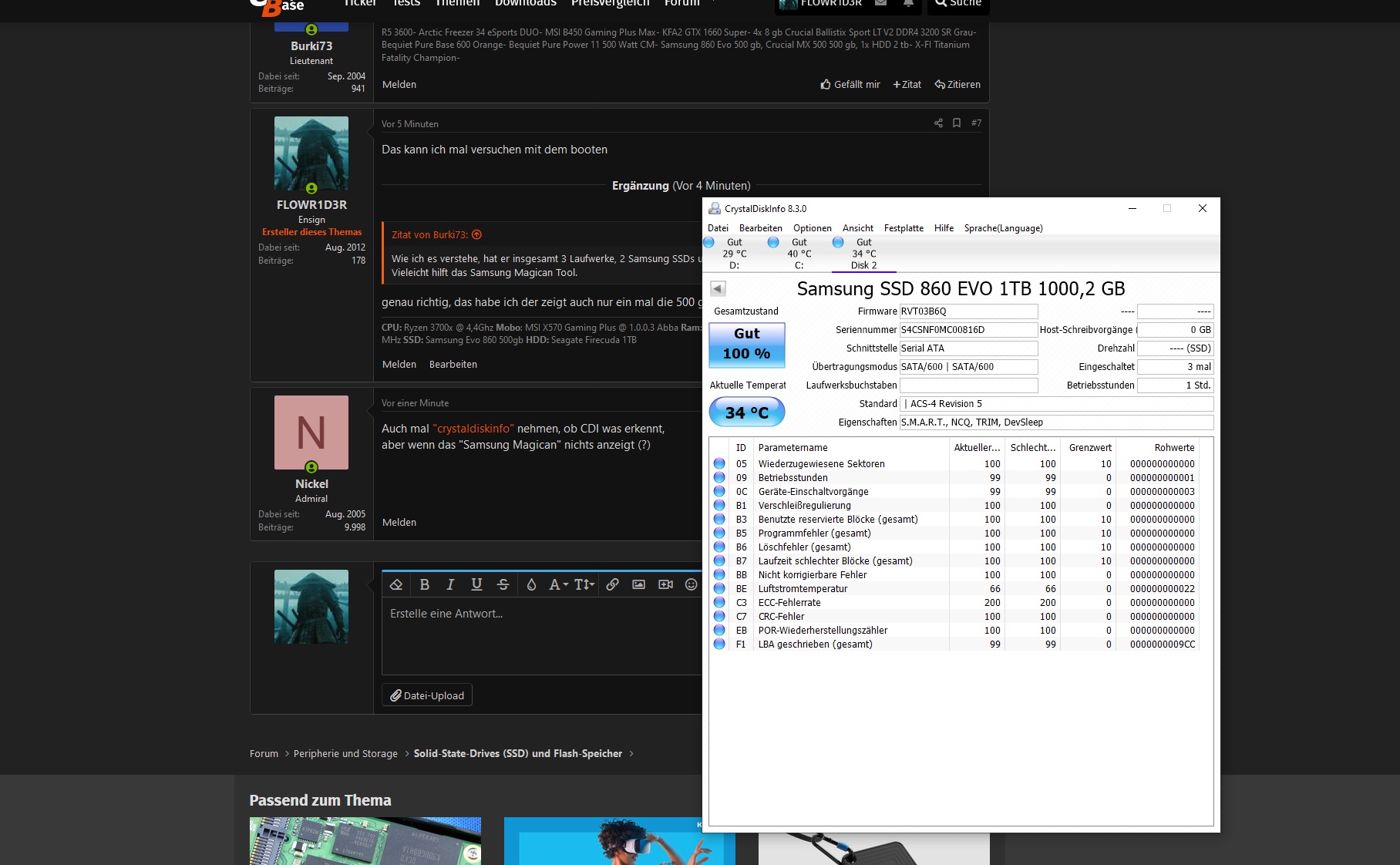

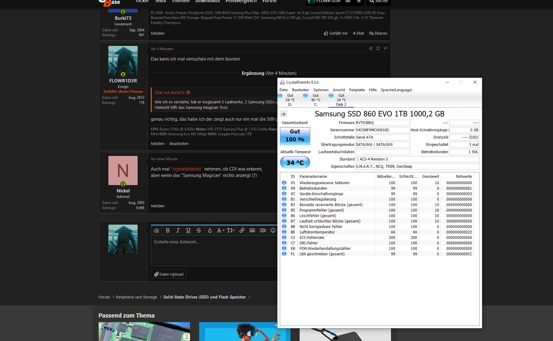

Auch mal "crystaldiskinfo" nehmen, ob CDI was erkennt,
aber wenn das "Samsung Magican" nichts anzeigt (?)
Evtl. hat die SSD auch einen Defekt.
Das hatten wir hier schon mal so.
Nimm auch mal ein anderes Sata-Kabel.
sieht normal aus
Reaktionen: Nickel

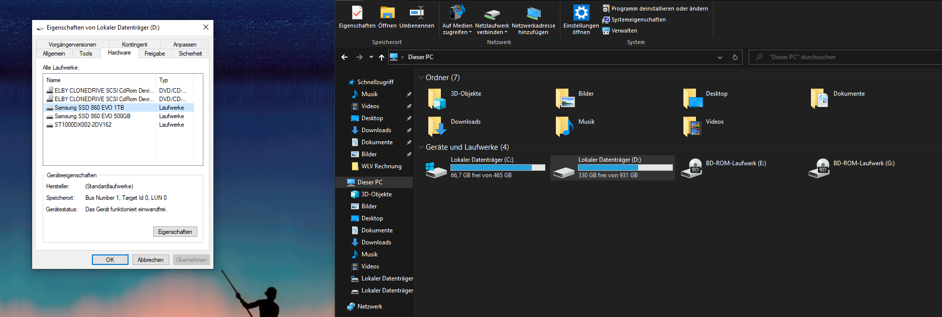

Du hast da noch 2 Geräte im Manager wo die Treiber noch fehlen, evtl liegt es daran?
Reaktionen: Schildkröte09
Denke wohl eher nicht, Windows 10 erkennt alle Sata Controller und installiert den "storahci".
Deinstalliere mal die AMD "Chipsatz Treiber" je nachdem,
so das Windows den oben erwähnten Standard AHCI-Treiber installiert.

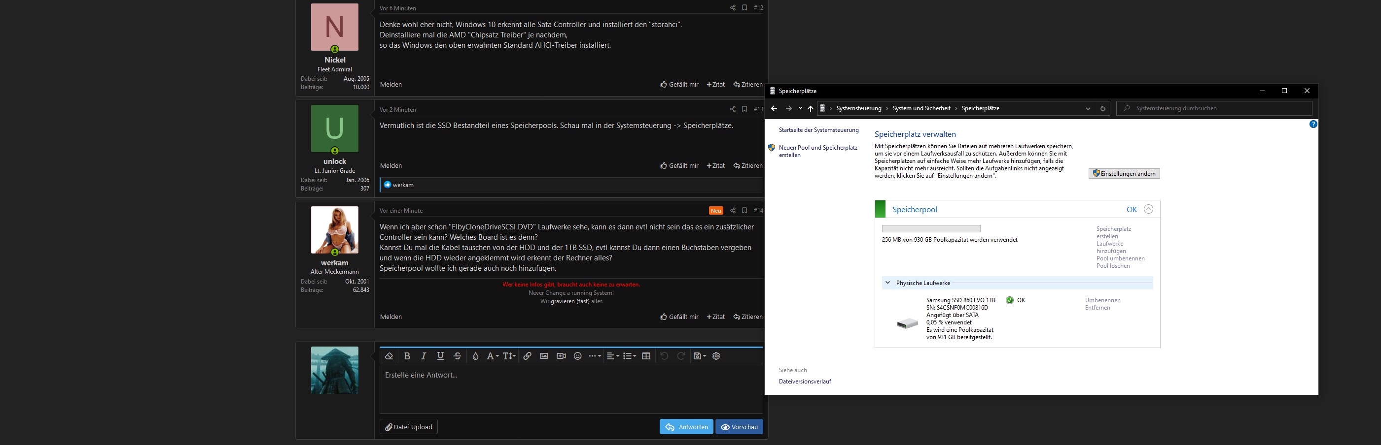

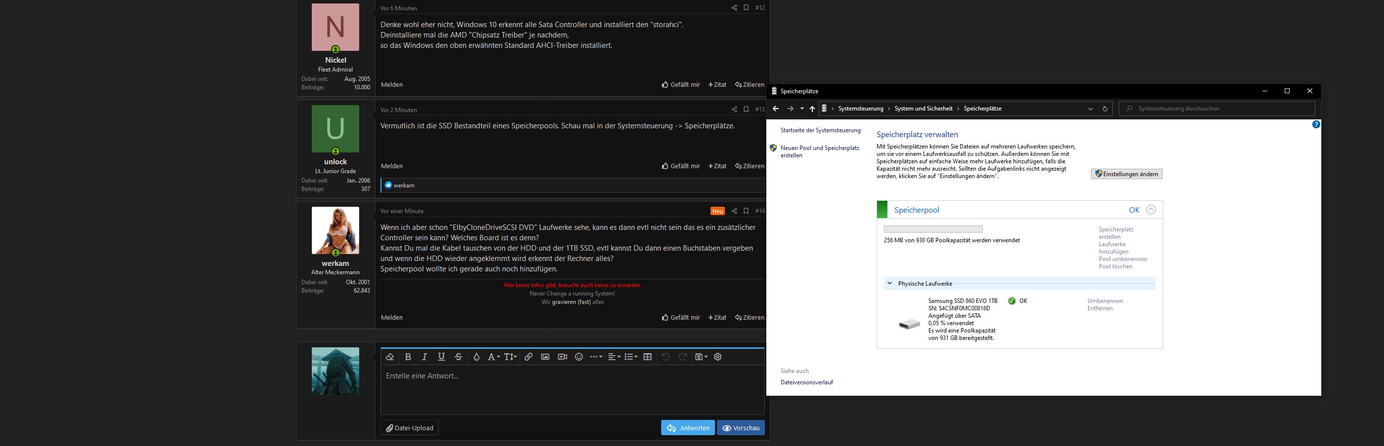

Vermutlich ist die SSD Bestandteil eines Speicherpools. Schau mal in der Systemsteuerung -> Speicherplätze.
Reaktionen: Schildkröte09, FLOWR1D3R, Nickel und eine weitere Person

Speicherpool wollte ich gerade auch noch hinzufügen.
Es könnte ja sein, das die neue SSD an einem Controller von Drittanbietern hängt und dieser Treiber noch nicht installiert wurde ...
Tatsächlich wie bekomme ich das weg?
Reaktionen: Nickel
einfach aus dem Speicherpool entfernen? Geht das nicht?
Oder den ganzen Pool löschen?
