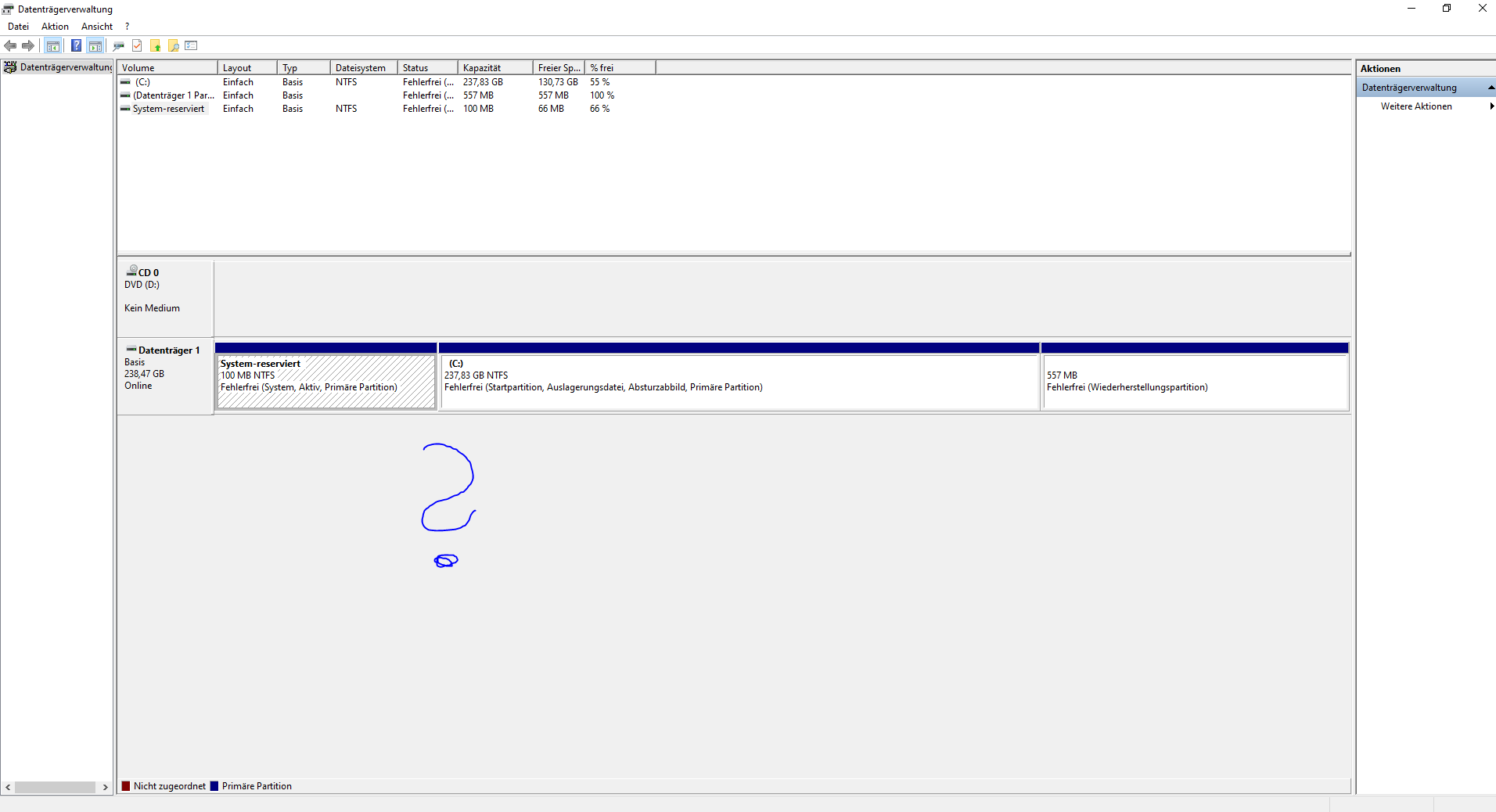

Ich habe eine zweite SSD eingebaut und wollte diese gerade aktivieren. Leider ist sie nicht in der Datenträgerverwaltung als"nicht zugeordnet" auffindbar. Siehe Screenshot

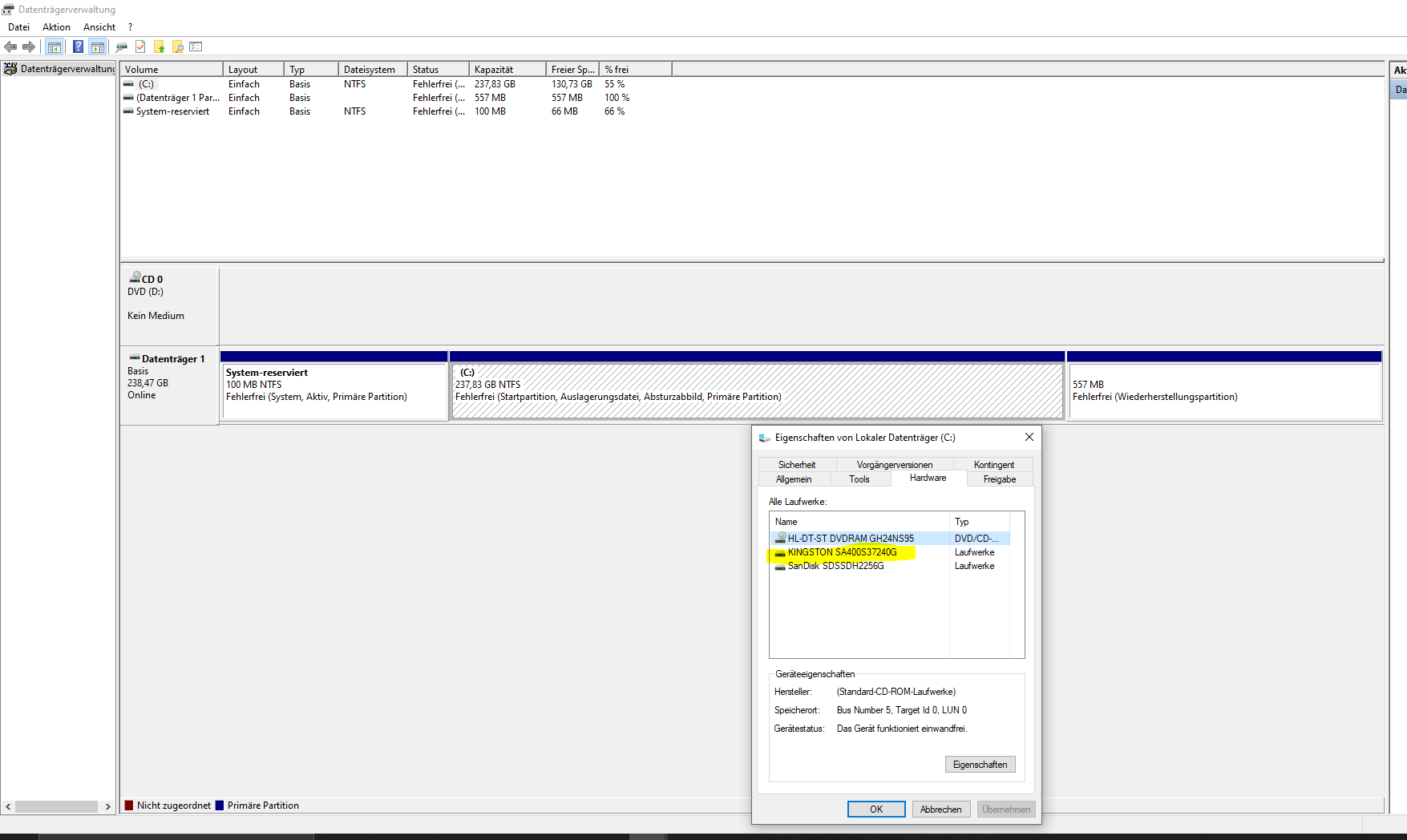

Sie ist aber in Laufwerk C aufgeführt. Aber die freien GB Speicherplatz wurden nicht erhöht. Ich müsste jetzt 240 GB dazu haben.
Die Kingston ist Neu.
Vielen Dank
Stimmt so nicht ganz, es werden da nur alle Laufwerk angezeigt, die angeschlossen sind, das hat aber nichts mit der C Partitionen zu tun.

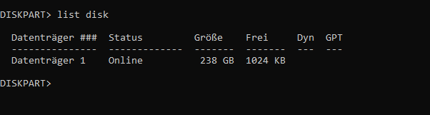

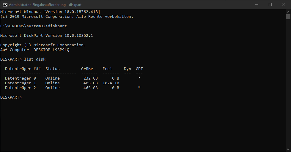

Kannst du mal die Eingabeaufforderung als Administrator ausführen und gucken ob die über diskpart erkannt wird.
Reaktionen: Orange1805
