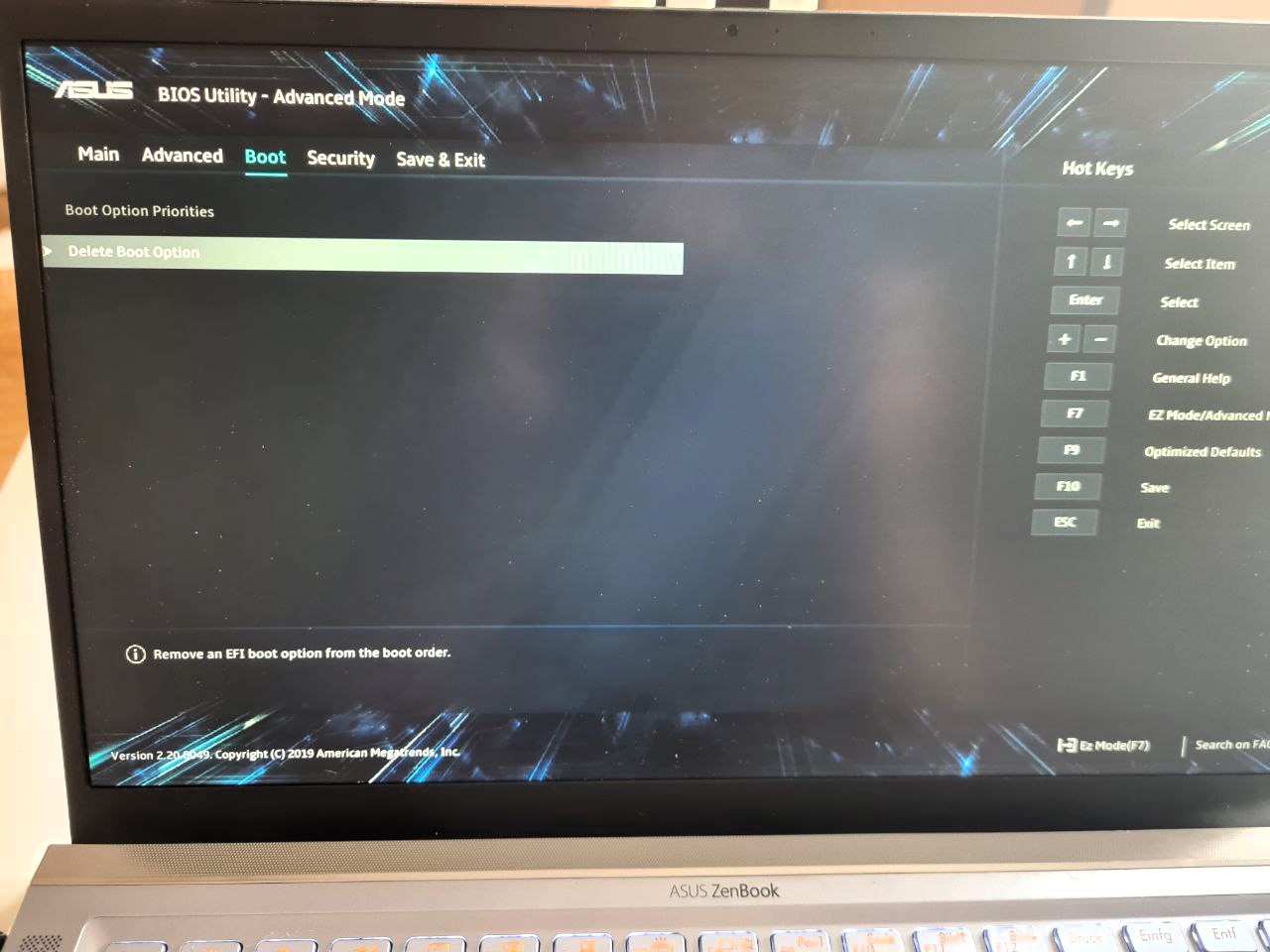

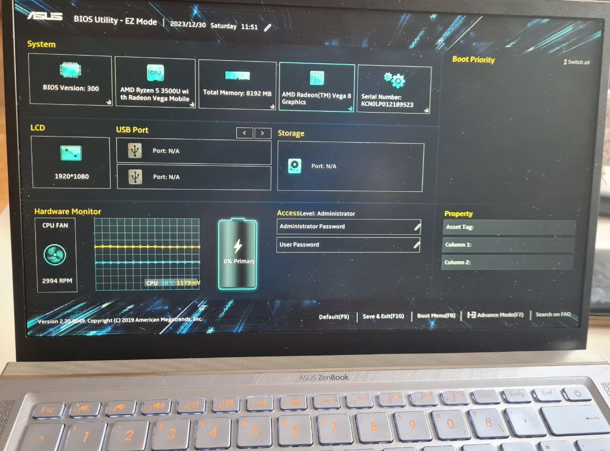

ich habe ein ASUS UM431D Notebook, welches nicht mehr richtig bootet, da die SSD nicht mehr erkannt wird.
Beim Anschalten lande ich sofort in den BIOS Einstellungen und sehe, dass die SSD nicht angezeigt wird und habe daher auch keine Boot Optionen (Bild im Anhang).

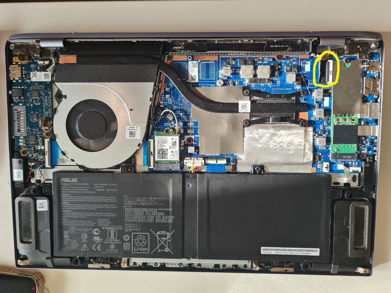

Ich habe zuvor den defekten Display ausgetauscht. Beim Anschließens des Displaykabels ist mir dummerweise der Laptop angegangen und es gab, da wo ich es angeschlossen habe, kurz einen kleinen Funken. Der neue Display funktioniert, nur habe ich seither das Problem mit der SSD und dem Booten.
Ich habe Angst, dass durch diesen Kurzschluss die SSD kaputt gegangen ist und meine Daten nun weg sind 🥲
Gibt es eine Möglichkeit zu überprüfen, ob die SSD doch noch funktioniert bzw. die Daten noch da sind? Dass vielleicht einfach nur die Verbindung/Kabel von SSD zu Laptop kaputt gegangen ist?

so ein elektischer funke/entladung/blitz schlägt einen krater dorthin, wo es einschägt.
aber man braucht mitunter ein elektronenmikroskop, um ihn zu sehen. es ist also kompliziert.

Das ist deine Vermutung. Wenn User mir ihr Problem + vermutete Ursache schildern glaub ich denen i.d.R. auch so gut wie nie. Ich denke er hat schon versucht das Problem zu finden und ist auch zu dem Entschluss gekommen, dass es höchstwahrscheinlich das Mainboard ist.

Dass das Mainboard kaputt ist, kann ich dir nach der Beschreibung für 0 € erzählen. Da braucht es keine weitere "Untersuchung" für 60€. Also schon etwas komisch in dem Kontext.
