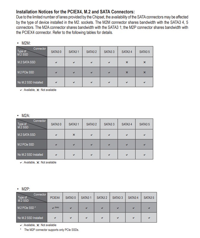

hast du schon einen anderen Port versucht ? ... du weißt das dir ein SATA Port deaktiviert wird wenn du eine M2 verbaut hast ? ... (also meistens zumindest)
Hab jetzt nicht nach deinem Board geschaut ... so, jetzt aber :
