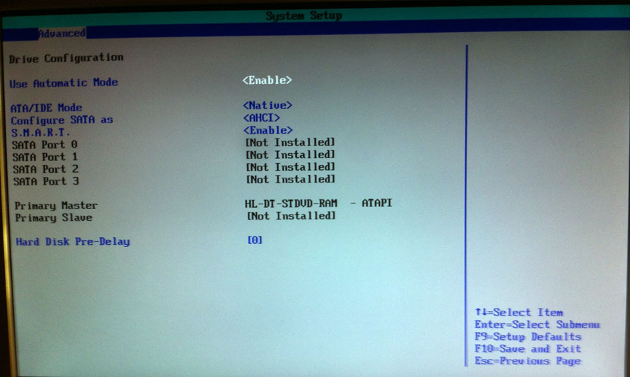

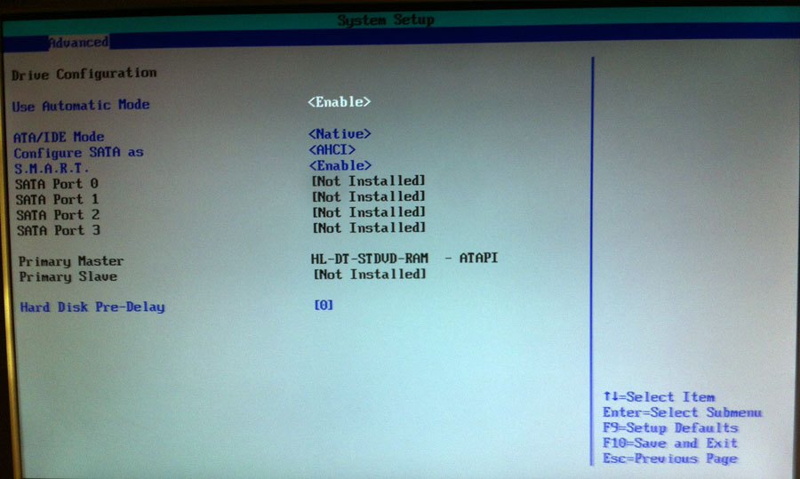

Ja, ich habe im BIOS AHCI eingeschaltet anbei mal ein Screenshot ob das die korrekte Stelle ist, oder ob ich noch woanders.
AHCI aktivieren muss.
Ich habe alle SATA Ports durchgecheckt : selbes Ergebnis.

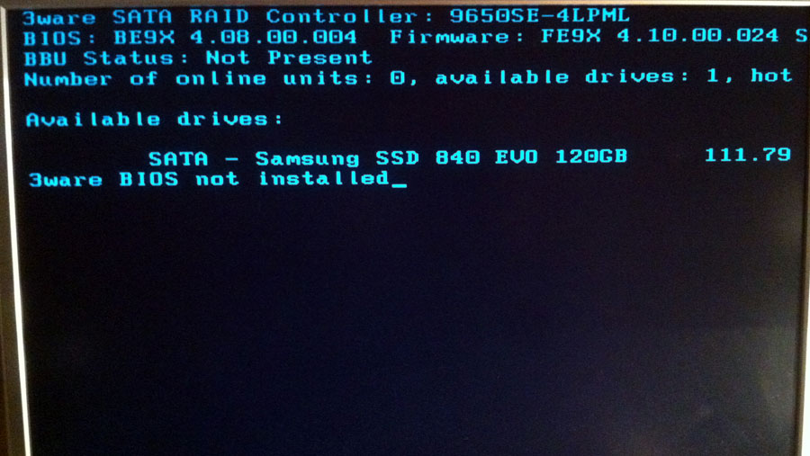

Ich hatte vergessen zu sagen, das auf dem PC vorher ein Raid lief . Sieht man auch auf dem einen angefügten Screen, vielleicht liegt da das Problem?

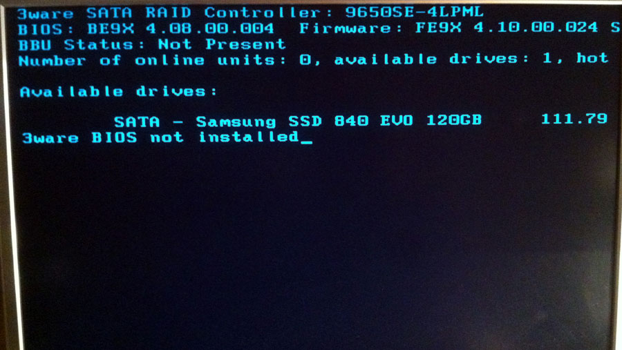

Doch : zuerst wir die SSD aufgelistet aber im BIOS nicht
Anbei auch ein Screenshot vom Startbildschirm.
Steck die SSD vom 3Ware-Controller an den Intel-Controller.
