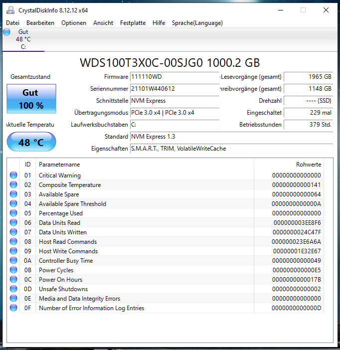

Was sagen den die SMartwerte der SSD? (auszulesen z.b mit Crystaldiskinfo)

Ich habe beim ersten mal beide M2 ports versucht, SSD wurde bei beiden nicht erkannt.
