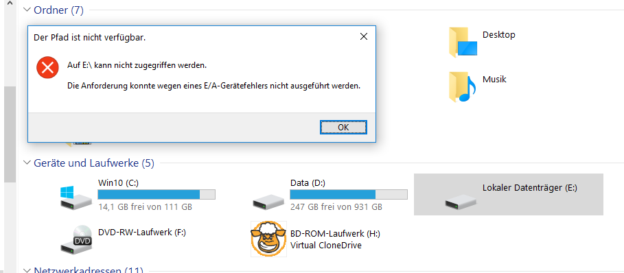

- Die Partition hat ihren Namen im Explorer verloren. (evtl erst nach chkdsk?) Beim Aufruf erhielt ich: "Auf E:\ kann nicht zugegriffen werden." und etwas mit " Falscher Parameter??". Jetzt nach chkdsk kommt "Die Anforderung konnte wegen eines E/A Gerätefehlers nicht ausgeführt werden"
chkdsk hat die Bereitstellung des Volumes aufheben müssen, ich denke deshalb der geänderte Fehler.

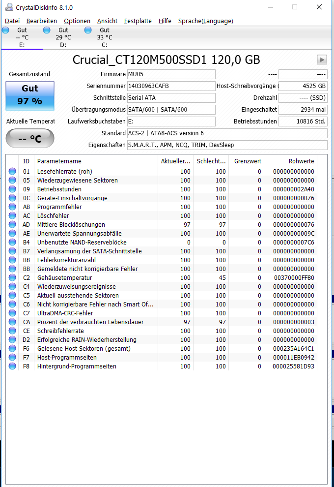

- Laut CrystalDiskInfo sind alle SMART-Werte in Ordnung? Ich bekomme aber keine Temperatur (ich kann mich leider nicht erinnern ob das vorher anders war). Die B4 "Unbenutzte NAND-Reserveblöcke steht auf 0. Aber ich nehme an, dass das eher meint das alle unbenutzt sind?

Der Rohwert vom Attribut C7 ist doch 0, von daher dürfte es nie Probleme mit dem SATA Datenkabel gegeben haben.

Kommunikationsfehler mit dem Host Controller, also Probleme mit dem Datenkabel, findet man im Rohwert vom Attribut C7, bei dieser ggf. noch in B7. Die unerwarteten Spannungsabfälle werden bei dieser im Rohwert vom Attribut AE gezählt.

Da bei C7 und B7 die Rohwert 0 sind, dürfte es daran auch nicht gelegen haben.
