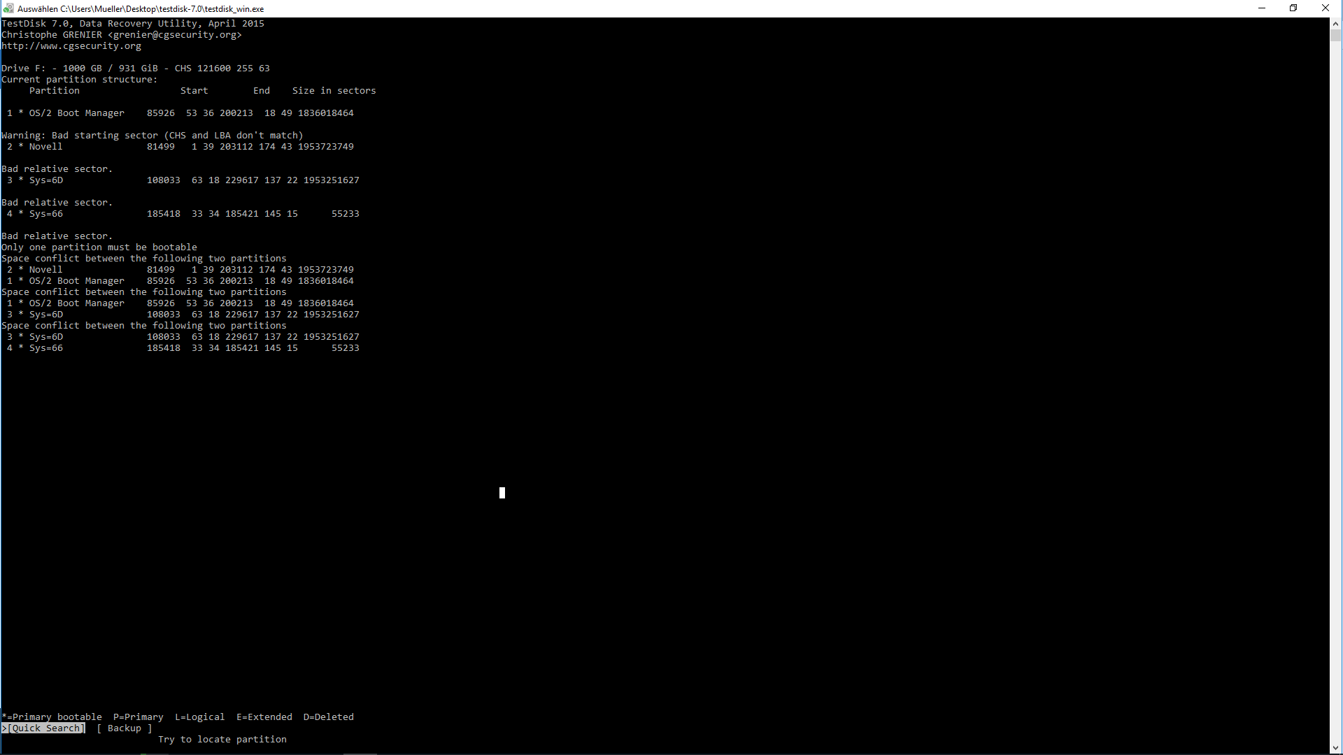

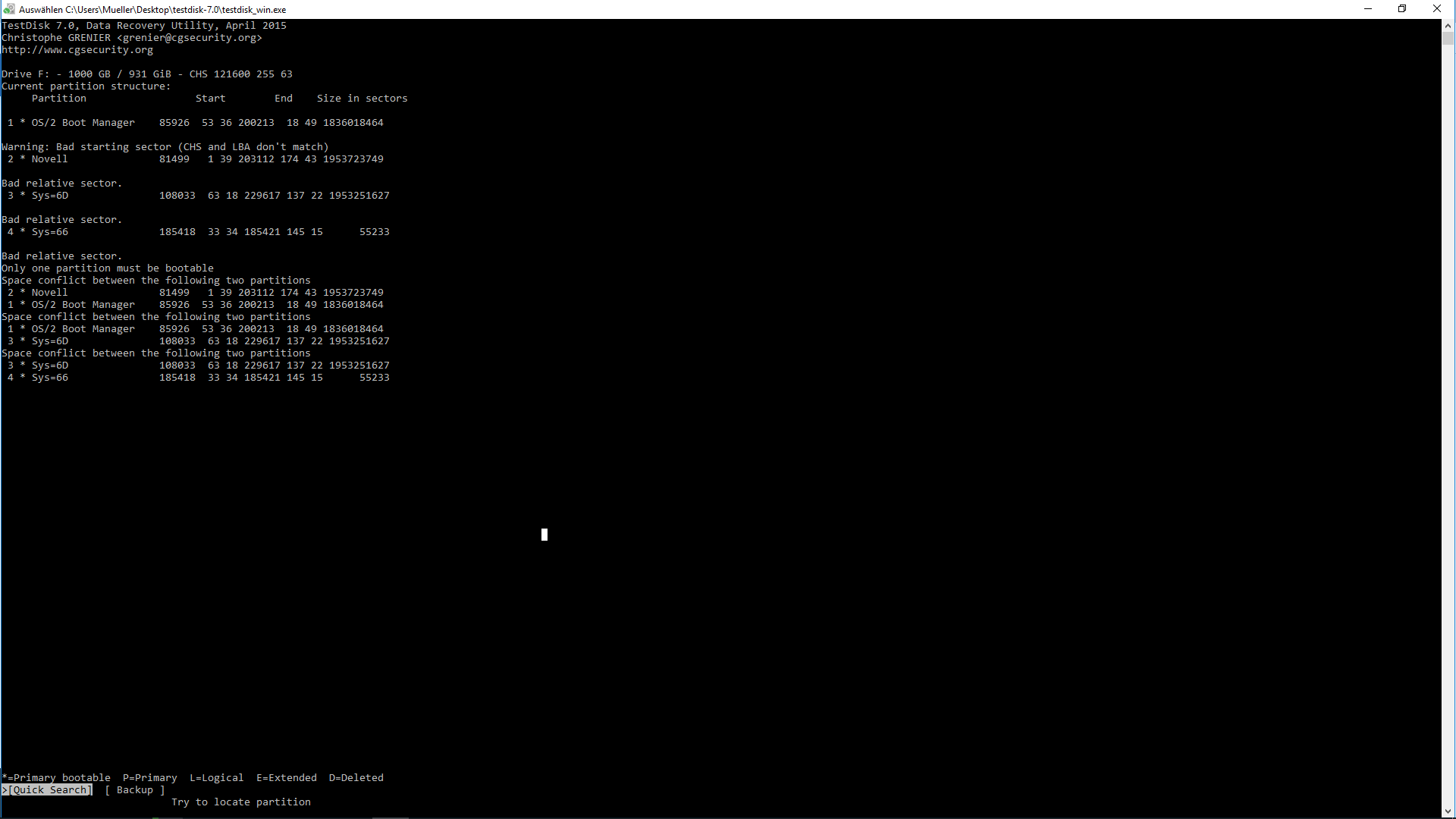

>Testdisk
Drive F: - 1000GB/931GiB :
zeigt nach analyse conflicts between 2 partitions an .... Wobei die platte eig nur eine Partition hat ?-{

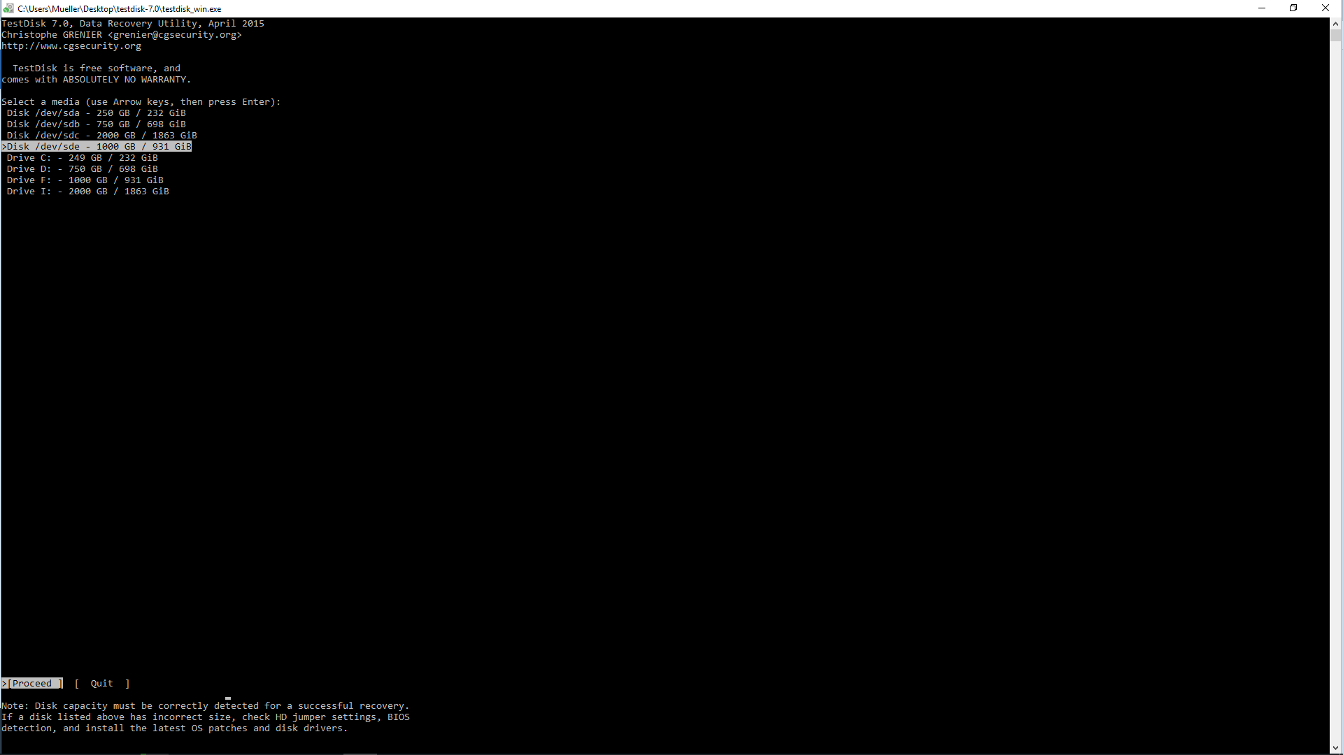

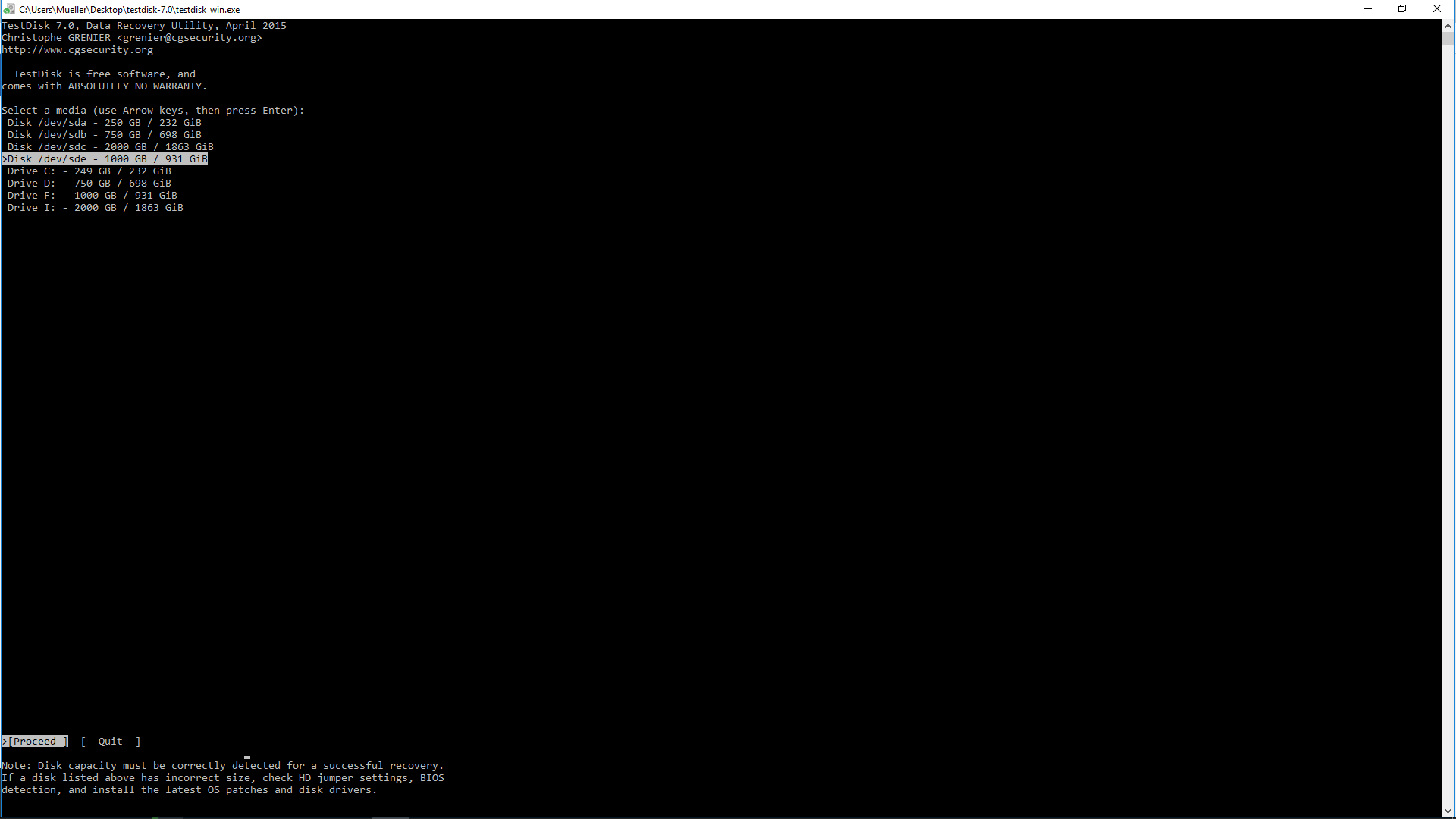

Disc dev/sde -1000GB/931GiB:
Zeigt NTFS Partition an auf die mit p aber nicht zugegriffen werden kann (Filesystem seems damaged)
Deeper search bringt Drive seems to small check bios jumpers...

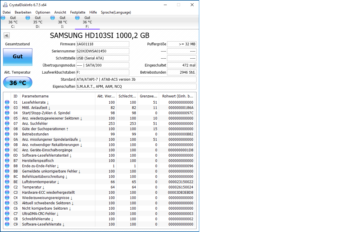

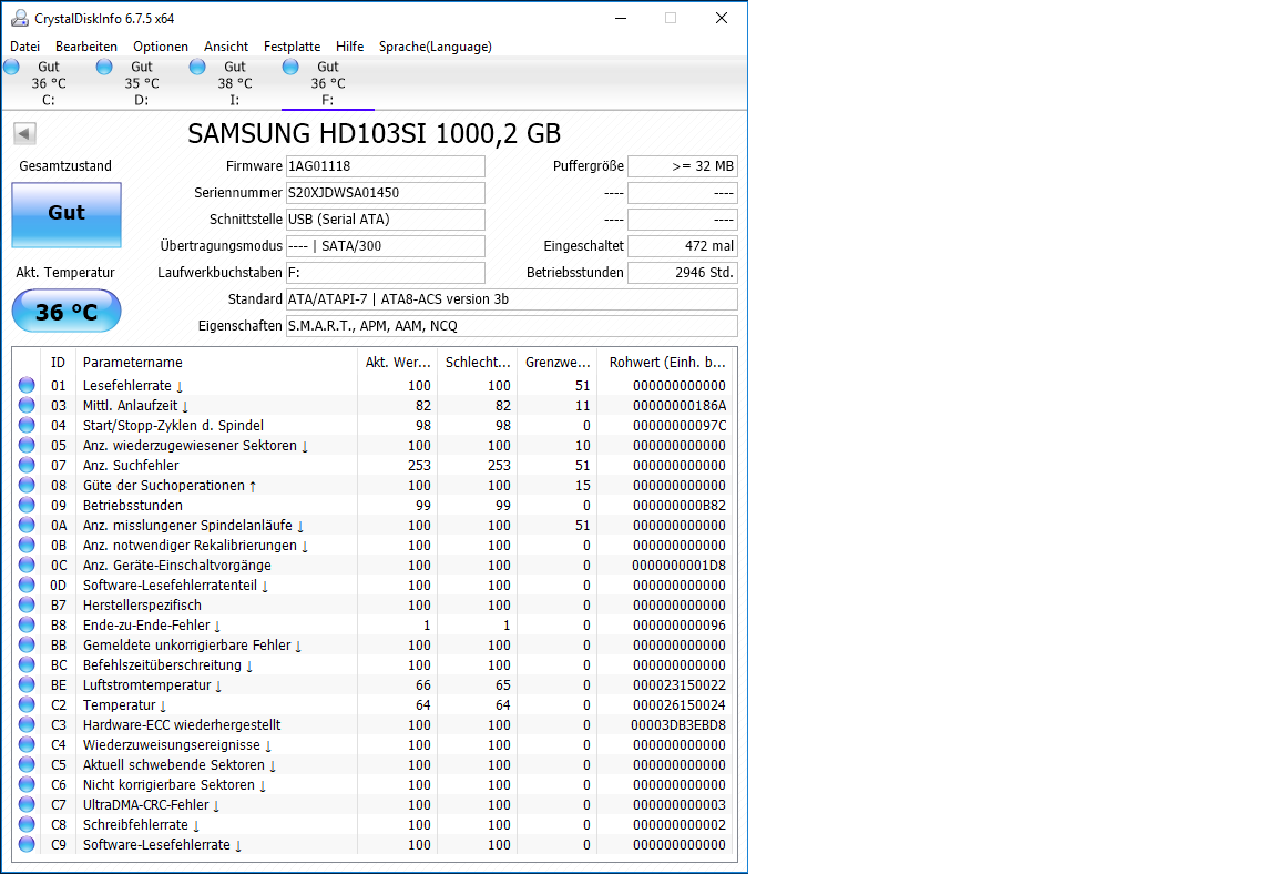

Crystaldiskinfo meldet : Alles i.O.

Die Platte hat 0x96 = 150 Ende-zu-Ende Fehler, also ein Problem auf den internen Datenpfaden und dort werden Daten verändert, es kippen also Bits auf den internen Datenpfade. Tausche die Platten und verwende Dein Backup, von der HDD kannst Du bei keine Daten mehr zuverlässig auslesen.
Warum ist hier Crystal Disk der Meinung, weiterhin ein 'Gut' der Platte zu attestieren?
Weil CDI nur bestimmte Attribute für die Bewertung heranzieht, u.a. die, bei denen ein Grenzwert von >1 von der HDD festgelegt ist. Wird dieser unterschritten, meldet CDI dann "schlecht". Die schwebenden Sektoren werden auch berücksichtigt, dann meldet CDI "Vorsicht", aber den Grenzwert kann man dann in den Optionen auch einstellen. Diese HDD ist jedenfall hin, auch wenn CDI das anders sieht. Wieder mal ein Beispiel, dass man sich eben nicht nur auf die Statusanzeige der Software verlassen kann.

Faust2011, erwarte bitte von keinem solchen S.M.A.R.T. Tool eine vollständige und korrekte Bewertung bei jeder HDD und SSD wie ein Fachmann mit Erfahrung sie liefern kann, dazu sind die Tools nicht gemacht und es wäre viel zu aufwendig dieses Wissen dort komplett einzupflegen und warten.
