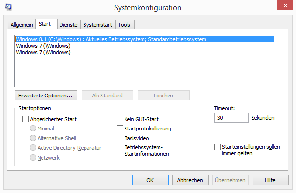

Beim booten wurde mir daraufhin 2x Windows7 angeboten :o. Nun habe ich getsern Win8.1 aufgesetzt. Genau das gleiche Phänomen. Kurz bevor Windows 8.1 startet, erscheint ein Fenster wo ich nun 2x Windows7 und eben Windows 8.1 zur Auswahl habe :freak:.
Wie kommt das zustande? Die SSD scheint nicht vollständig gelöscht zu sein?

kann man den Eintrag nicht auch einfach per MSconfig löschen?

Das OCZ-Tool hat offenbar nur die Daten-, bzw. System-Partition gelöscht, nicht aber die Boot-Partition (ca. 100MB große Partition, die unter Windows allerdings versteckt ist & auf welche daher im laufenden Windows-Betrieb auch nicht so einfach zugegriffen werden, oder welche schon gar nicht unter Windows gelöscht werden kann). Darin liegt der Boot-Loader -> und darin wurden dann bei deinen weiteren Installations-Versuchen nur noch die neuen Installations-Einträge hinzugefügt.
Tipp für den nächsten Installations-Versuch (wann immer der auch sein wird): Bei der Windows-Installation "benutzerdefinierte Installation" wählen & während der Auswahl, auf welchem Datenträger installiert werden soll, "Laufwerksoptionen (erweitert)" auswählen, da dann erst mal alles über den Löschen-Button entfernen, was auf der gewünschten Platte vorhanden ist/angezeigt wird. So daß du im Endeffekt den gesamten, in dem Fall dann sozusagen als "unpartitioniert" angezeigten (=nach dem vermeintlichen Löschen werden keine Partitionen mehr angezeigt) Datenträger auswählst. In dem Fall wird besagter Bootloader neu angelegt/geschrieben -> die vorherigen Einträge verschwinden.
Im jetzigen Zustand musst du aber nicht zwangsweise wieder eine komplette Neu-Installation vornehmen. Du kannst die Betriebssystemauswahl auch nachträglich editieren. Das sollte dir dabei helfen:

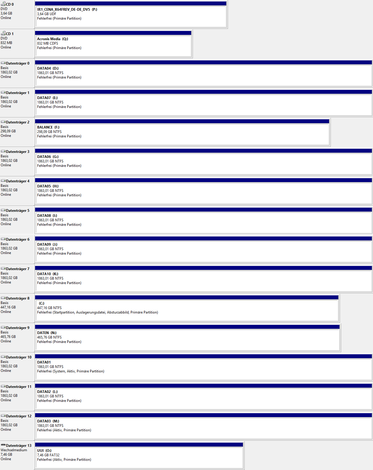

Poste mal den Screenshot der Datenträgerverwaltung. Ich wette, Du hast noch eine andere HDD im Rechner und auf der dürfte sich der Bootloader befinden, höchstwahrscheinlich in einer versteckten 100MB Partition. Das passiert leider oft und u.a. deshalb sollte man vor der Installation immer alle anderen Platten abklemmen und nur die laufen lassen, auf die Windows installiert werden soll!
Holt schrieb:
Poste mal den Screenshot der Datenträgerverwaltung...
Auf "DATA01" scheint tatsächlich etwas zu sein!
Die beiden Win7 scheinen sich jedoch im Bootmanager der SSD zu befinden.

Natürlich, schau Dir Datenträger10 (DATA01) an, klingelt da was? Wenn sich der TE mal die versteckten Dateien von der Platten anzeigen lässt, würde er fündig werden.
Beim Anzeigen der ausgeblendeten Elemente erscheint nur der Ordner "msdownld.tmp"
1) Wenn ich alle HDDs bis auf die System-SSD abklemme und die Auswahl der Windows-Versionen beim Start nicht mehr erscheint, befindet sich folglich auch ein Bootmanager auf der HDD (DATA01)? Würde die HDD dann sichern und neu formatieren.
Gruß Lorys
Wenn Du alle HDDs abklemmst und Windows nicht mehr bootet, dann weiß Du ja am Ende doch nicht, auf welches der Bootloader nun ist. Dazu musst Du schon gezielt die Platten einzeln abklemmen und dabei würde ich eben mit der genannten (DATA01) anfangen und schauen, ob Windows ohne diese HDD im Rechner noch bootet, ich vermute nicht.

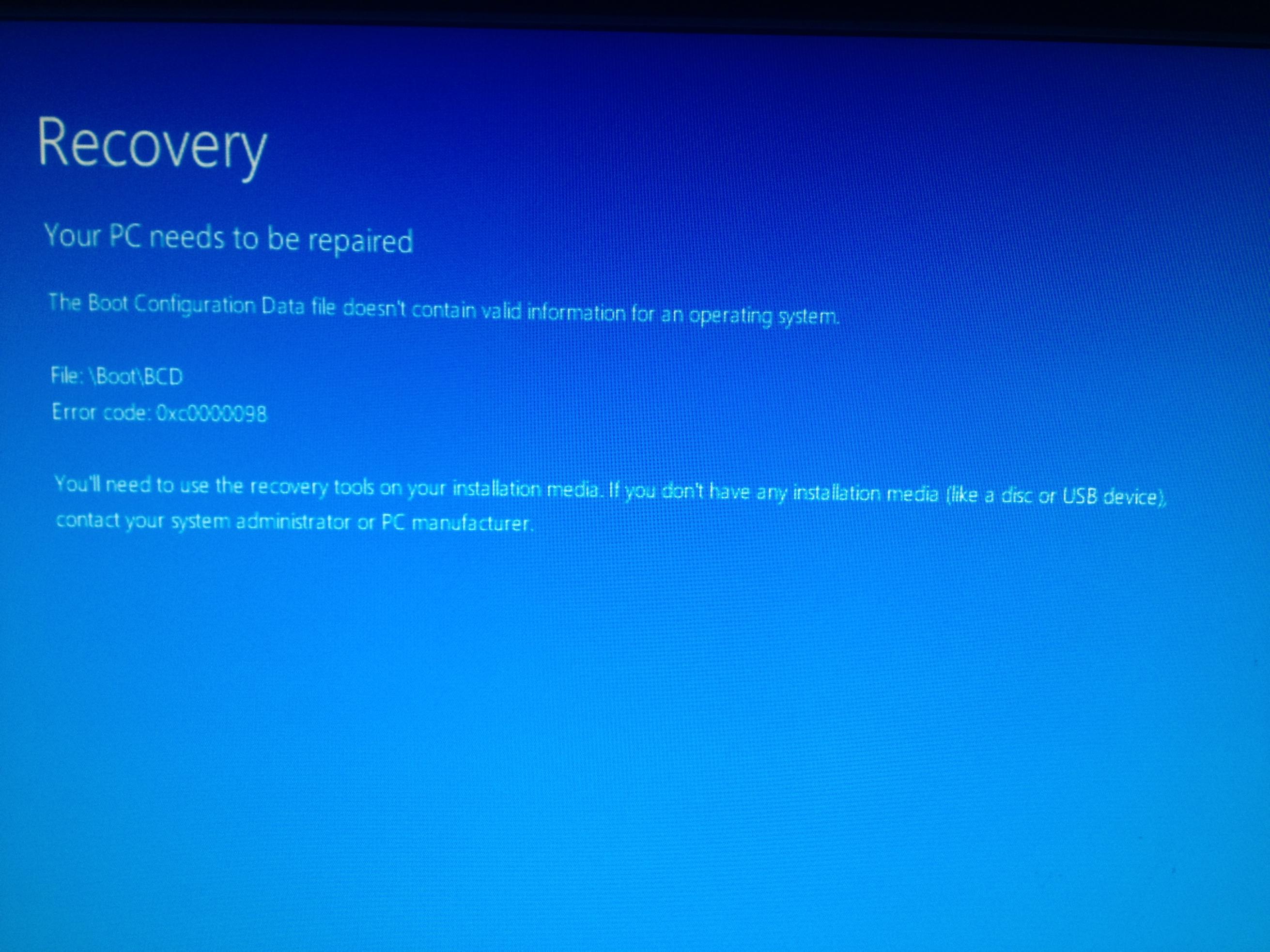

möchte das nochmals kurz aufgreifen.
Habe nun alle HDDs bis auf die SSD ausgebaut.
Nun startet Windows 8.1 (wie erwartet) nicht mehr. Beim Einlegen der System-CD habe ich schon:
/FixBoot
/FixMbr
/RebuildBcd
versucht. Leider erfolglos. Nach dem Versuch Windows zu reparieren erscheint nun jedes mal der Error Code 0xc0000098 (siehe Anhang).
Möchte eig. nur noch ein paar Daten sichern um dann Win7 aufzuspielen. Bekomme ich das gefixt oder gibt es ne Möglichkeit auf die eigenen Dateien ohne MBR zuzugreifen?
Gruß Lorys
Hat es bei "bootrec /rebuildbcd" eine Fehlermeldung gegeben? Die Fehlermeldung scheint mir übrigens nicht beim reparieren zu passieren, es sieht eher nach einem Fehler beim Booten aus.
Daten sichert man übrigens auf einem Medium welches in einem anderen Gehäuse steckt, bevor man solche Aktionen startet. Da aber sowohl Win7 wie auch Win8 NTFS benutzen, könnte es reichen die SSD einfach in einen anderen Rechner zu stecken und die Daten zu kopieren oder Windows auf eine andere Platte zu installieren und dann die Daten zu sichern.
Der Systempartition auf der SSD fehlt das Attribut "active", deshalb kommt es zur Fehlermeldung. Solange die Bootmanagerpartition da und "Aktiv" ist, kann man Windows von jeder Partition booten lassen, selbst aus einem logischen Laufwerk raus. Man muss also erst Diskpart starten, die SSD anwählen, dann die Partition der SSD selektieren und sie mit dem Befehl "active" zu einer Startpartition machen. Dann klappts auch mit dem Erstellen des neuen Bootmanagers.

http://www.thewindowsclub.com/0xc0000098-error-windows-8-help
das scheint die Lösung zu sein, jedoch bekomme ich Windows nicht in den angesicherten Modus. Die Fehlermeldung erscheint direkt :/
