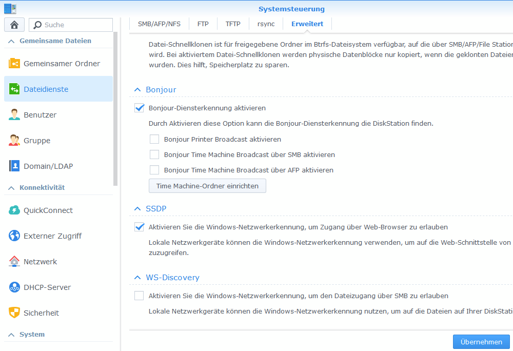

überprüf mal::
SSDP muss aktiviert sein, DLNA ist mit SSDP und UpnP und multicast verwoben.
