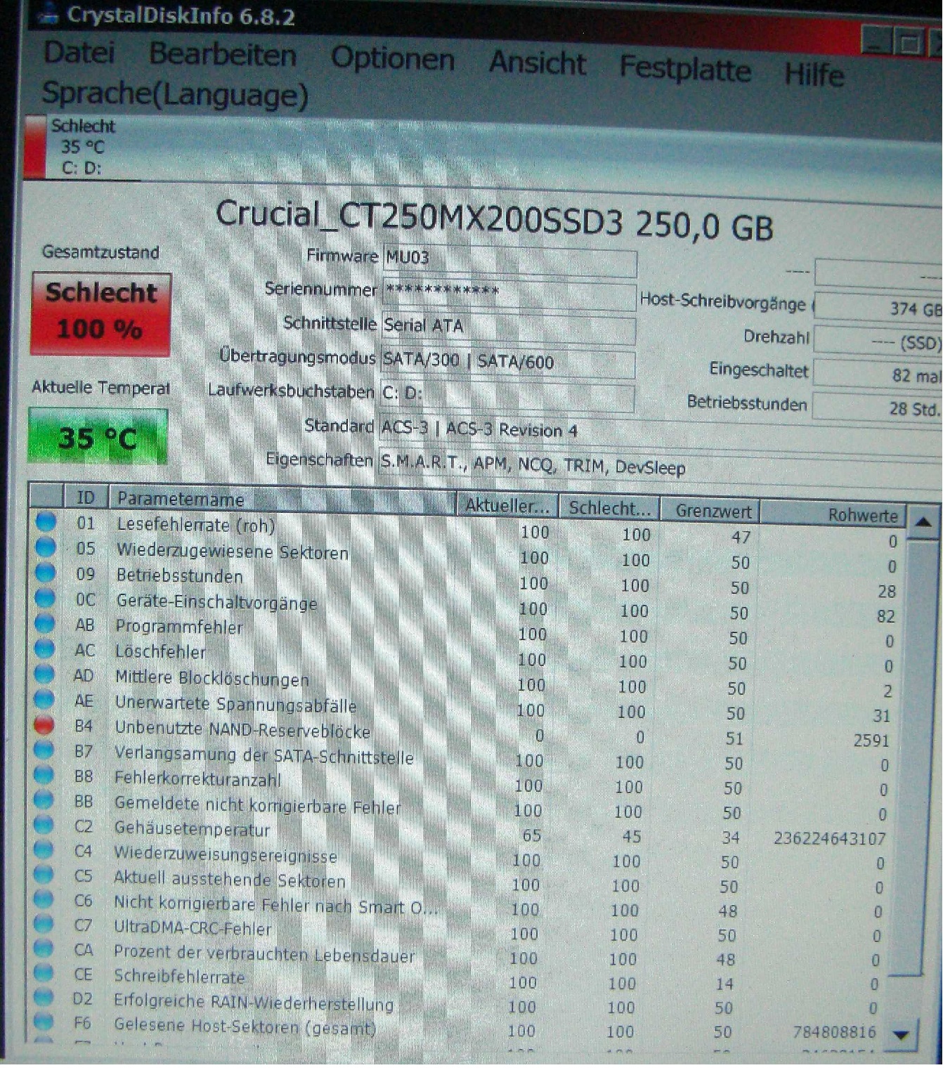

SSD 1 Woche alt, CrystalDisk meldet Fehler
sinisterium
Juni 2016
494
hier läuft jetzt seit einer Woche ne brandneue SSD als BS (W7 SP1, 64 Bit), mit 2 Partitionen, von einer MSATA 160 GB 1,8" HDD rübergeklont, und CrystalDisk zeigt plötzlich Fehler ohne Ende an! Was stimmt da nicht? Startet man CrysDisk neu, zeigt sie erstmal 'alles gut' an, aber nach kurzer Zeit, kommt plötzlich wieder Warnung. Beendet man CD und startet wieder neu, ist alles wieder gut. Nach paar wiederholten neu-Einlesungen kommt dann wieder Fehlermeldung.... Hat die neue Platte mit dem geklonten alten BS auch deren alte Fehler geerbt? Das alte BS auf der alten HDD (1,8") war schon kurz vor dem abhauchen (CD hatte über 150 wiederzugewiesene Sektoren gemeldet... - alles gaanz lahm)
Auch diese geringe Betr.stunden-zahl ist komisch, 28 Std in einer Woche ist unwahrscheinlich, der Rechner (HP 2540P) in dem sie verbaut ist, läuft gut 8 - 10 Std am Tag x ~ 7 Tage, das sollten/könnten gerne 70 Std. sein!
Kann jemand sagen, was da nicht stimmt?
Noch ist Rückgabe-Option, und ich weiss nicht wie lange Garantie....
Crucial MX200 250GB Internes Solid-State-Drive (mSATA) in einem HP Elitebook 2540P mit Acronis geklont von einer 160 GB grossen Platte auf eine 250 GB SSD. Windows 7 Pro. 64 Bit.
vielen Dank
lG Kevin

Tja! Noch garantie drauf?
Crystaldisk ist noch immer bei SSDs nicht TOP, kann oft Werte nicht korrekt oder gar nicht auslesen, ist eben SSD. Würde nicht auf dieses Tool setzen
SMART Daten von solchen Programmen kann man meistens vergessen, insbesondere die Werte von neuzugwiesenen Sektoren!! War bei mir auch, alles voller Fehler. Du solltest die Hersteller-eigenen Tools dafür verwenden. Bei Crucial wäre es dieses hier, versuch es mal: http://www.crucial.com/usa/en/support-storage-executive
also CD 6.8.2 zeigt dasselbe Verhalten: beim einschalten ist positiv, nach ca 2x neueinlesen, kommt wieder das gleiche raus!
Screenshot krieg ich mit diesem Progie nicht gebacken, daher hier nen cam-shot:

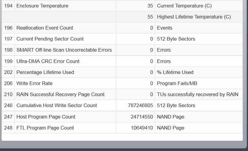

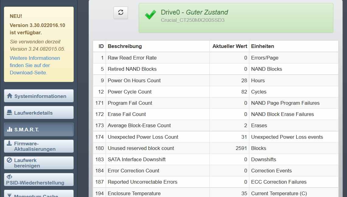

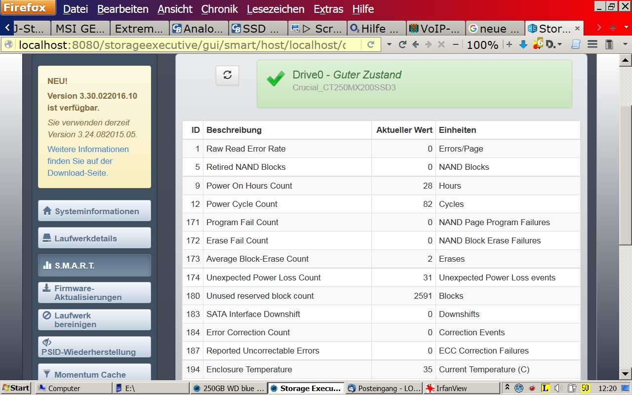

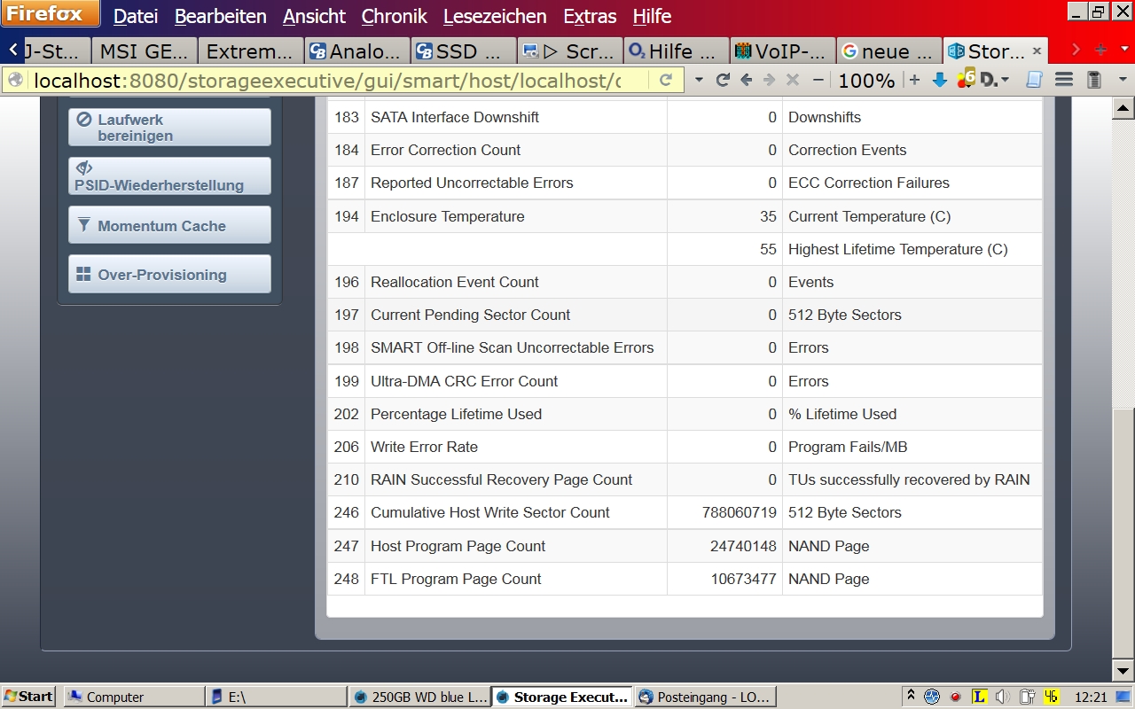

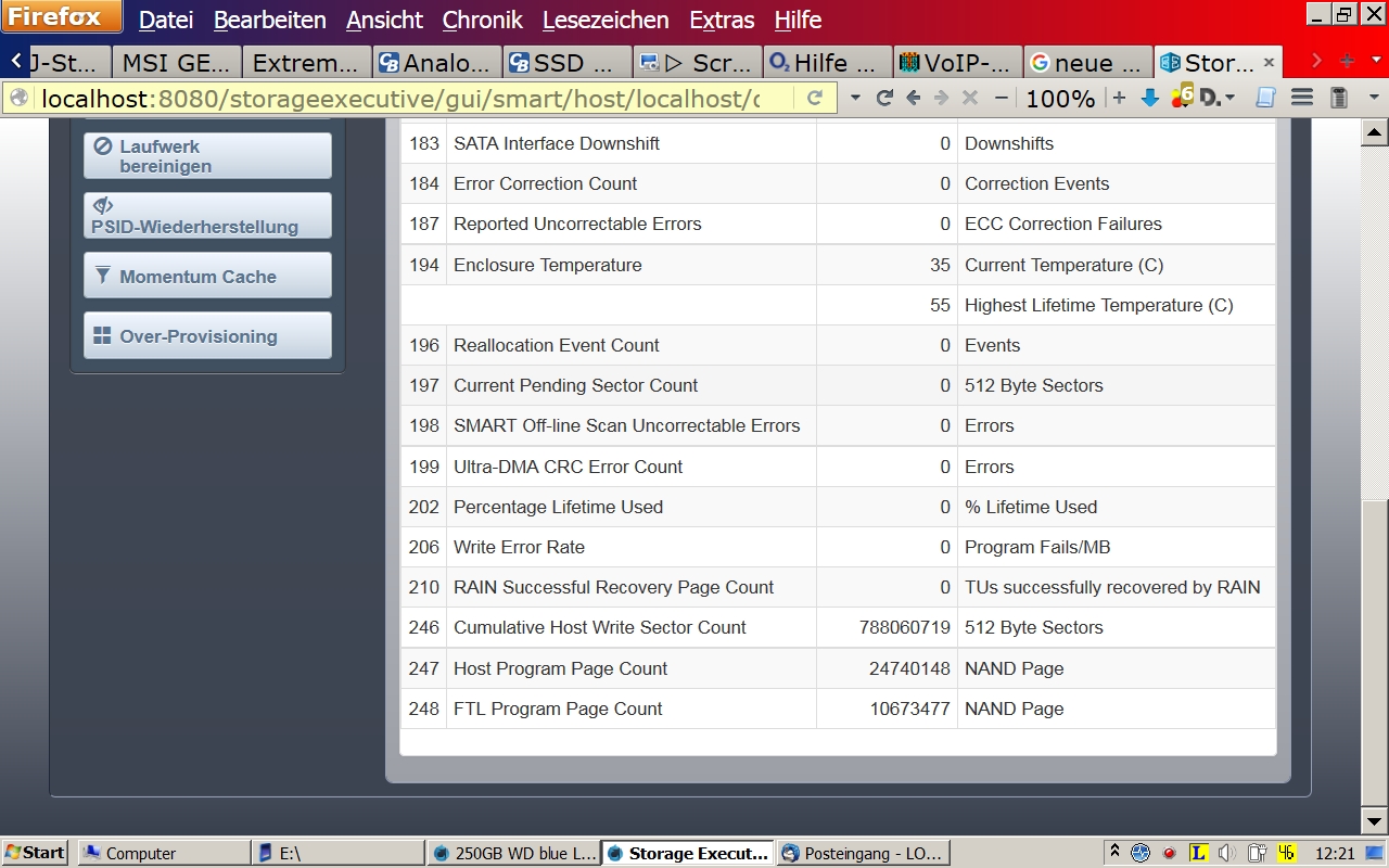

Also das Crucial Tool sagt, daß alles i.O. sein soll: ich postiere mal nen Screenshot (hier funzt er wieder):
kann man sich auf dieses Tool verlassen? und CrystalDisk runterhauen?
was trotzdem komisch bleibt sind diese 28 Stunden, wie gesagt, der Rechner läuft gut 10 Std. täglich, und eine Woche = 7 Tage, also sollten das jetzt bei ca 60 - 70 Std liegen (bestenfalls 50). Wenn das aber der ganze Fehler sein soll, damit kann ich leben....

Nur CrysDisk bleibt hartnäckig, Fenster läßt sich nicht aufziehen, und ganz aufpoppen geht leider auch nicht (ausgegrauter Button).
Das BS neu aufsetzen, weisst du wieviele Tage das dauert??? und das einrichten? midestens 2 Wochen!!!
kann man nicht mit der Windows reparatur-konsole was ausrichten? (bitte nicht lachen!)
Und was ist von dem Ergebnis des Crucial-tools zu halten?
CRUCIAL MX200 Tool result_01.jpgCRUCIAL MX200 Tool result_01.jpg CRUCIAL MX200 Tool result_02.jpg
Die SSD ist nicht defekt, das ist nur ein Interpretationsfehler von CDI. Bei Attribut B4 ist der Herstellergrenzwert unterschritten, daher stuft CDI sie als "schlecht" ein. Es gibt aber keine ausstehenden oder wiederzugewiesenen Sektoren, also sind auch noch keine der "unbenutzten Reserveblöcke" (B4) verwendet worden, also ist die SSD mit den angegebenen 2.500 ausgeliefert worden. Die SSD ist O.K.. Was die Betriebsstunden angeht, das könnte an den Energiesparmodi liegen, d.h. wenn das OS die SSD in den Energiesparmodus schickt, läuft der Betriebsstundenzähler nicht weiter.
Neu aufsetzen ist hier auch nicht nötig, weil das "Problem" nichts mit dem Klonen zu tun hat.
