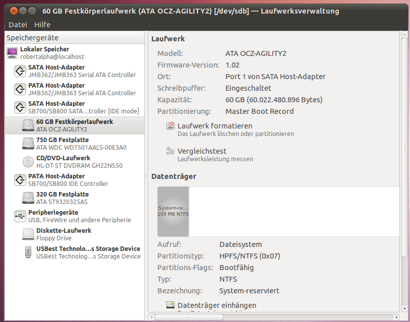

Aber den Screenshot hab ich jez zustande gekriegt, das eine ist die Meldung selbst, das andere das Fenster, das dann geöffnet wird.

Dann klick einfach mal im zweiten Screenshot auf "SMART-Werte" und überprüfe, ob dort Fehler gemeldet werden.
ach, das sind einfach nur inkorrekt übermittelte oder ermittelte bzw. ausgewertete smart Werte.
Einfach auf ignorieren klicken.
das gleiche hatte ich bei meiner ocz vertex 2 unter fedora auch.
Da stehen ein Haufen versagender attribute-32,
bei dem Selbsttest steht, die Plattenoberfläche testen, kann es sein, dass das Laufwerk gar nicht als SSD erkannt wird?
Dabei steht, das Versagen sei ein Zeichen für hohes Alter, das kann bei ner SSD ja eigtl nich sein?
Das sind mit hoher Wahrscheinlichkeit Auslese- bzw. Interpretationsfehler.
