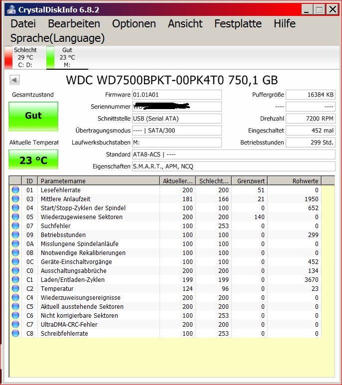

Es geht jetzt also um eine andere Platte: WESTERN DIGITAL WD7500BPKT (750 GB) 2,5"
Poste nochmal einen Screenshot von CDI mit den SMART-Werten der HDD, dann sieht man was los ist. Es könnte auch sein, dass die HDD in den Standby geht. Bei den meisten externen Gehäusen wird das vom Controller des Gehäuses geregelt und lässt sich auch nicht einstellen. Gerade 2,5"-HDDs schalten sich oft nach 5 Minuten schon ab, allerdings laufen die auch sehr schnell wieder an. Mehr als 5 Sekunden dauert das hochlaufen normalerweise nicht, evtl. etwas länger wenn es eine mit vielen Plattern und 12,5mm Bauhöhe ist. Aber die Zeit sieht man auch auf dem Screenshot von CDI.
Also das Gehäuse ist ein intenso, die Platte hat deshalb so wenig Betriebsstd. weil sie selten läuft.
schönen Sonntag noch...
Sieht alles soweit gut aus. Es gibt recht viele Ausschaltabbrüche, Du solltest die Platte immer vor dem Abnehmen über die entsprechende Funktion sicher entfernen, wenn Du nicht eines Tages nach dem Anschließen der Platte aufgefordert werden willst diese erst zu formatieren um sie nutzen zu können.
da die Platte rund 300 Filme enthält, ist das selbstredend das Procedere der Wahl, vielen Dank!!
