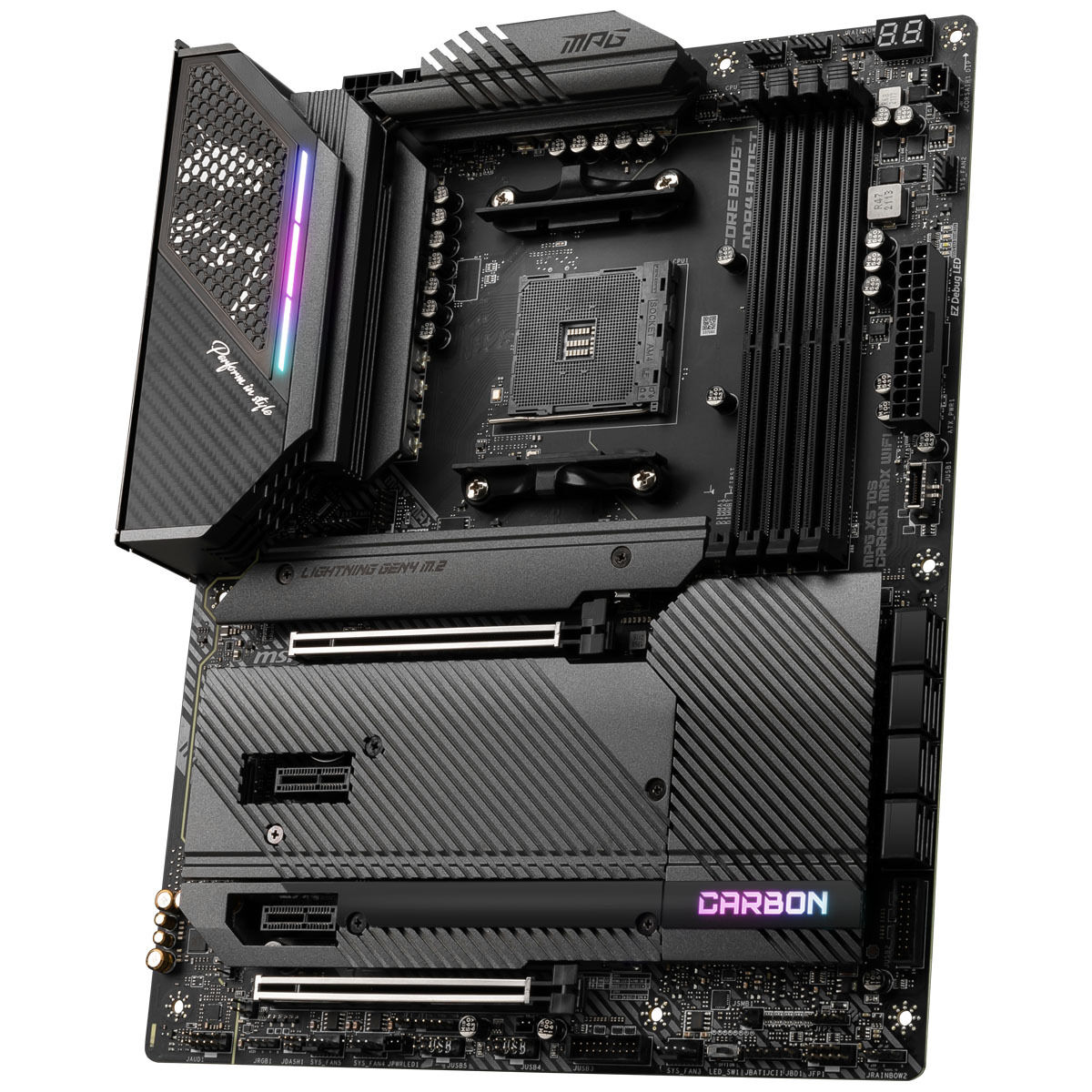

Hast du dir das Board angeschaut? Habe oben ein Foto hochgeladen.
Da wird erstmal geschraubt und es geht hier nicht um
.one schrieb:
Sämtliche Kühler? Wie viele hast du denn auf der CPU gestapelt?
Kühler auf der CPU sondern den SSDs und die sind eben verschraubt.
Ich lade das Foto hier nochmal hoch:
