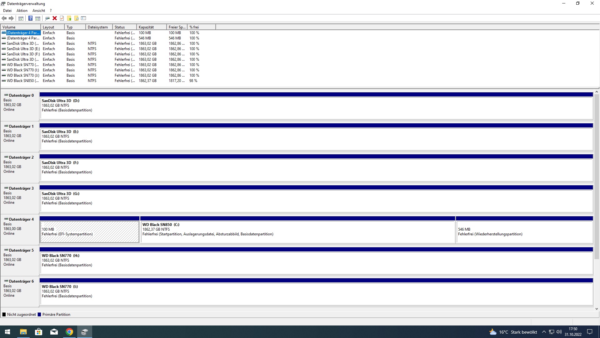

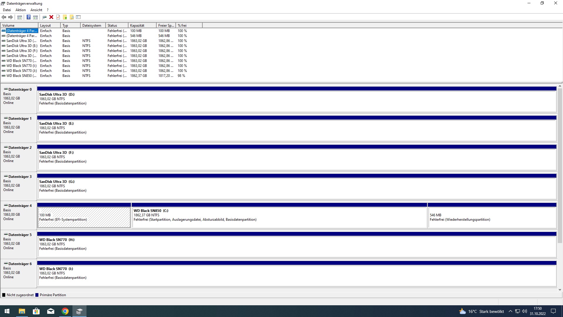

Darf man denn jetzt einen Screenshot der Datenträgerverwaltung sehen. Bitte
J
Joe58

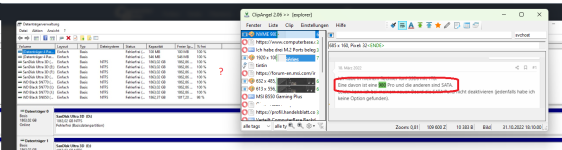

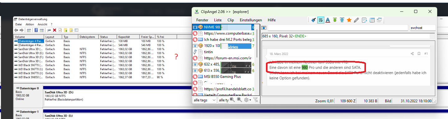

Laut #13
Hast du da was geändert?
Und in deinem Screenshot sieht man auch keine 980 Pro, fällt mir gerade noch auf.
wolltest du Windows auf die 1 TB SSD installieren. Jetzt ist es auf einer 2 TB SSD.Ich habe drei M.2 Ports belegt da kann ich ja froh sein das die 980 Pro 1TB hat und die anderen beiden 2TB...
