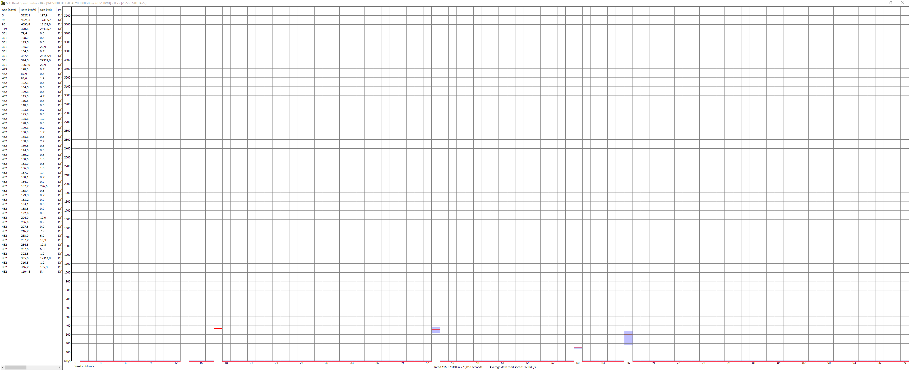

Die Leserate lag bei gerade mal 4 Monate alten Daten bei ~300 MB/s, hier hatte ich auch einen Screenshot dazu gepostet. Ich hatte insgesamt drei SN850 im Einsatz, bei allen war es das gleiche. Alle waren neu und kaum benutzt, TBW spielte also keine Rolle. Da ich u. A. Linked-Clone-VMs verwende, ist mir aufgefallen dass die Bootzeiten der VMs immer schlechter wurden und auch die Ladezeiten von Spielen wurden mit der Zeit immer länger.
Zum Vergleich nochmal die SN850 von damals, ein absolutes Desaster:
Ich hatte wie gesagt drei dieser SSDs etwas über ein Jahr lang im Einsatz und alle waren davon betroffen. Auf eine Beseitigung durch eine neue Firmware habe ich auch vergeblich gewartet. Ich werde jedenfalls keine Sandisk/WD SSD mehr anfassen solange ich nicht irgendwo den Beweis sehe, dass diese Probleme gelöst wurden.

Solche Test finde ich extrem hilfreich - - Im ersten Moment meint man sich eine SSD-"Rennmaschine" gekauft zu haben und wenig später kommt die große Ernüchterung I
Ich meine das es mit Sandisk Hardware (HDD/SSD) schon mal, noch gar nicht so lange her, Riesenprobleme gab bei dem deren Hardware innerhalb kürzester Zeit sogar defekt ging. Auch damals hatte WD/Sandisk das Problem Monatelang abgestritten, dan heruntergeredet bis es nicht mehr ging und der Druck durch Beweise aus den Community immer größer wurde.
Also mein Vertrauen in WD/Sandisk ist inzwischen dahin.
So sieht es leider aus. Man sollte sich nicht von den ganzen Tests blenden lassen, die nur CrystalDiskMark und co. laufen lassen und dann die Ergebnisse posten. Beim Schreiben und Lesen frischer Daten ist jede SSD erstmal schnell, das sagt aber nichts darüber aus, was später daraus wird. Ich habe leider auch keine Seite gefunden, die so etwas hinreichend testet. Fairerweise muss man sagen, dass der Aufwand entsprechend groß ist. Man muss den Alterungsprozess abwarten und kann ihn afaik nicht beschleunigen.
Ich kann allen Käufern nur raten, die eigene SSD nach ein paar Monaten dahingehend mal zu testen. Man braucht dafür kein Tool laufen lassen, einfaches Kopieren einer älteren, größeren Datei auf ein anderes Laufwerk, das ähnlich schnell ist, reicht völlig aus.
Das geht schon, macht man durch entsprechende Lagerung bei höheren Temperaturen. Die Beschleunigung folgt dabei der Arrhenius Gleichung. Ist z.B. hier erklärt, wenn wer sich das anschauen will.
Pi mal Daumen kann man sagen, dass eine um 10°C höhere Lagerung die Data Retention halbiert. Sprich wenn man die Daten um ein Jahr altern will, und die Ausgangstemperatur 30°C ist, muss das Device knapp 2 Wochen bei 80°C lagern um die Daten entsprechend zu altern. Man kann daher schon in sehr überschaubaren Zeiträumen solche Tests durchführen, aber statt der Zeit hat man plötzlich ganz andere Anforderungen an die Maschine. Kaum eine einfache Redaktion hat ein Labor wo man die Tests mit entsprechender Hardware durchführen könnte. Dazu kommt noch, dass solche Testgeräte ja auch des Öfteren Leihgaben sind, die zurückgehen und glaube nicht dass die Hersteller so erfreut wären :)
