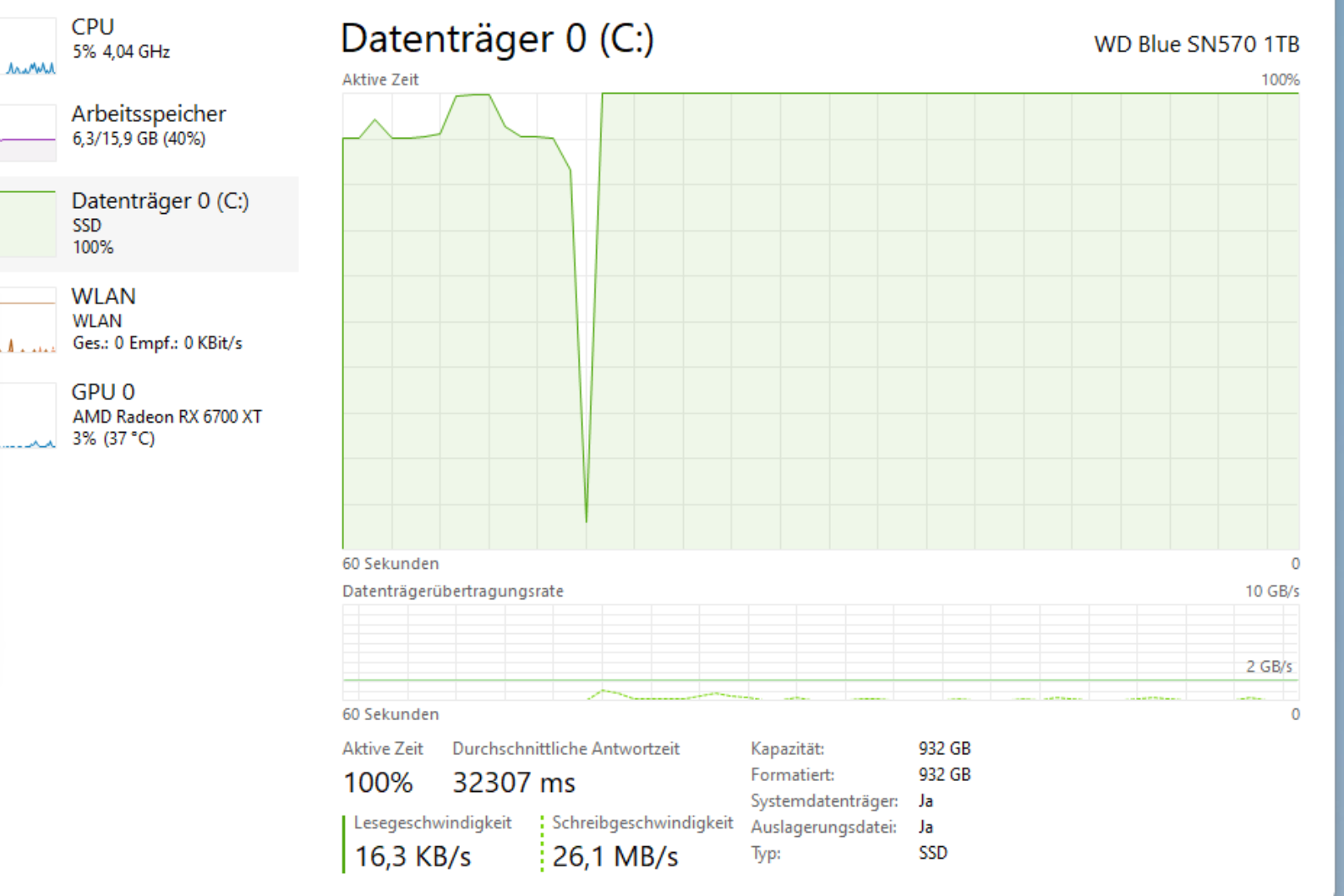

Das ist eine „Macke“ der SN570, habe ich vor ziemlich genau zwei Jahren was zu geschrieben https://www.computerbase.de/forum/threads/wd-blue-sn570-schreibkrueppel.2116373/post-28510419
Konnte ich so aber nur bei der SN570 feststellen. Ich habe mehrere SN550, die haben dieses Problem nicht. Im damals betroffen Rechner habe ich die SN570 durch eine SN770 ersetzt (passte eh besser wegen PCIe 4.0), die hat auch keine Auffälligkeiten. Die SN550 versieht mittlerweile ihren Dienst in einem externen USB Gehäuse, da wird sie meist nur für sequentielle Kopiervorgänge eingesetzt, das macht sie hinreichend gut.
