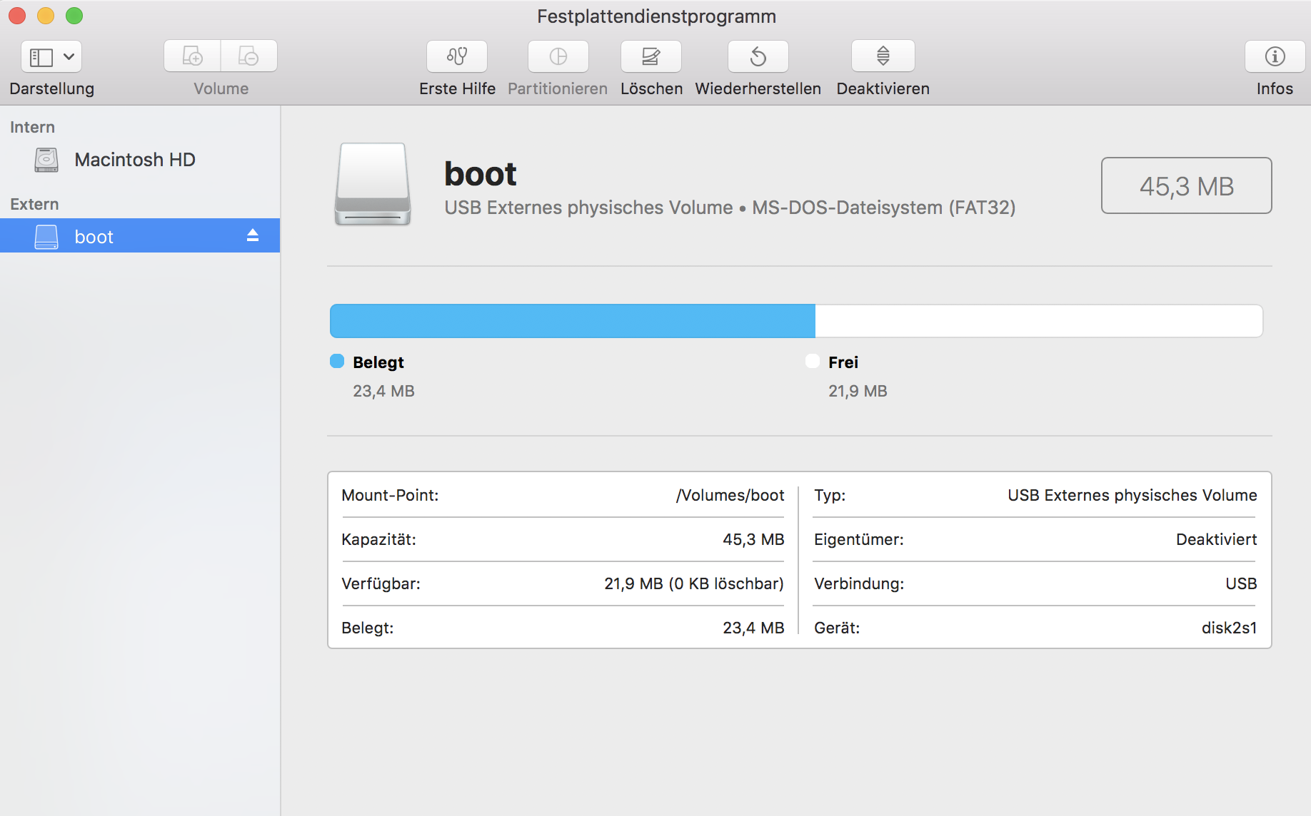

Leere ssh datei auch auf die Boot-Partition gepackt und nicht auf das rootfs?

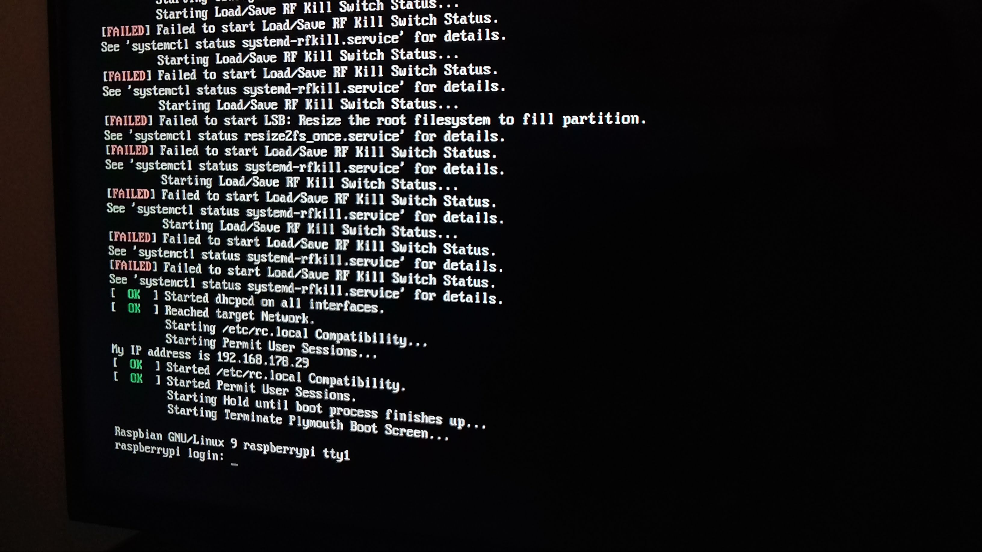

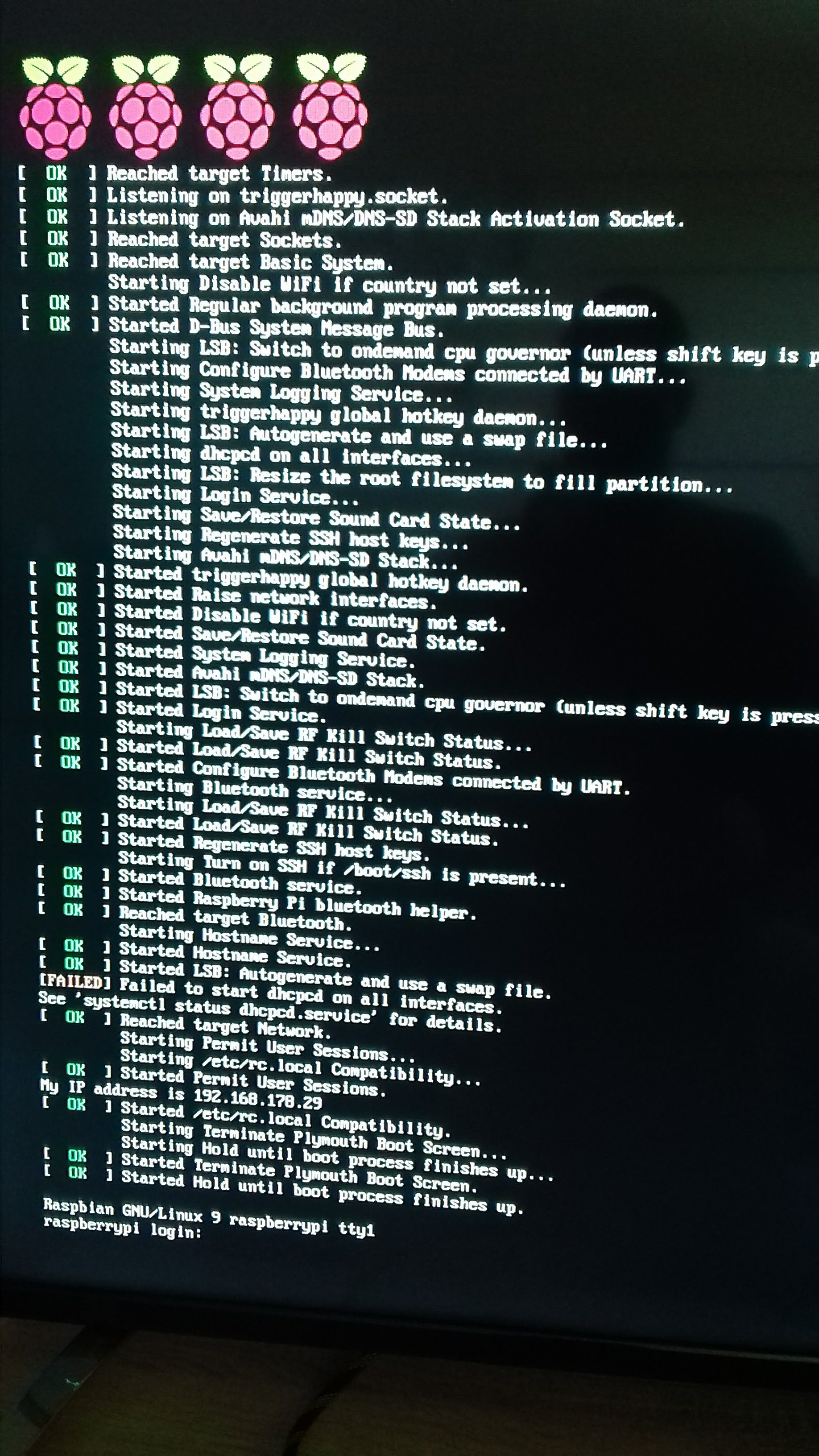

Des weiteren siehst du bei den Boot messages fehlermeldungen die mit SSH zu tun haben, ich würde mal das Image neu aufspielen.

Gute Frage. Auf dem Mac sehe ich nur ein einziges gemountetes Ding und das heisst "boot".

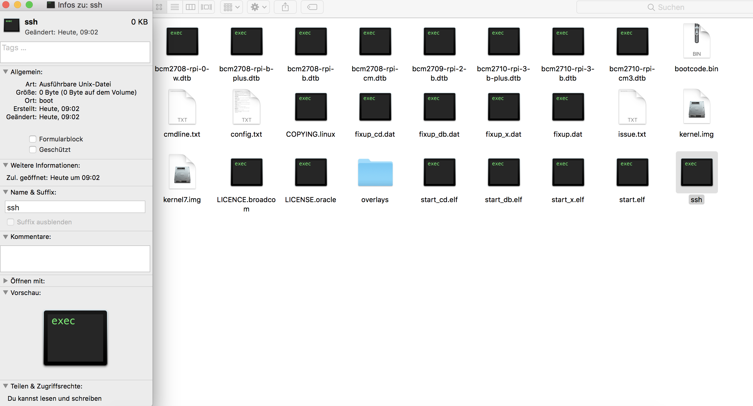

Das gemountete Ding namens "boot" öffnen und dort eine leere *.txt Datei erstellen namens ssh. Danach Karte in den Pi und booten.
Muss die leere SSH-Datei (Boot-Partition) nicht vor dem ersten Systemstart erstellt werden? Ich habe mehrfach gelesen, dass das Anlegen dieser Datei (nach dem ersten Start) wirkungslos ist/wird. Wie gesagt, bin mir da aber nicht 100% sicher.

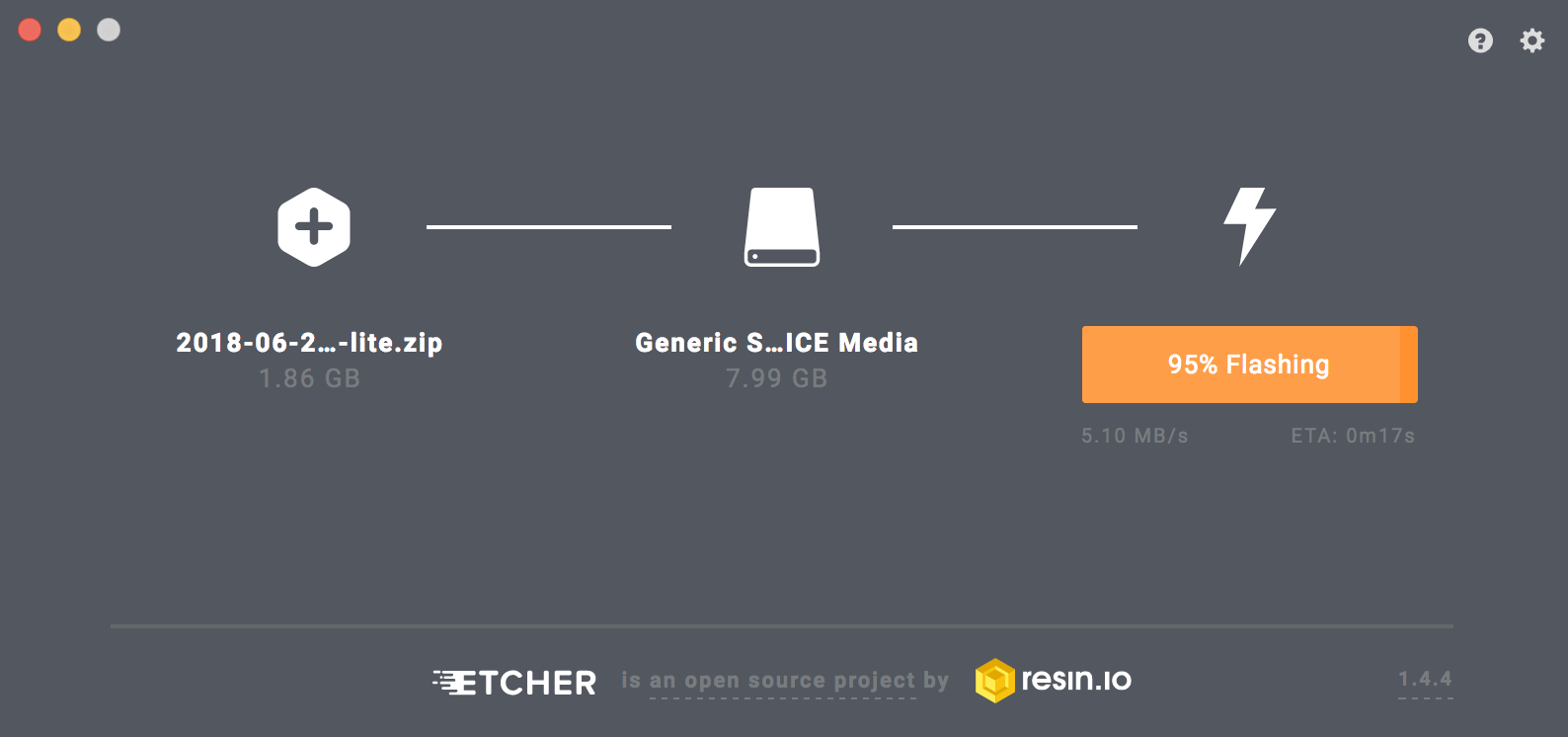

1. Das Image "Stretch Lite" auf eine 8 GB SD-Karte mit "Etcher" geschrieben:

2. Anschließend direkt danach eine "ssh" Datei erstellt mit "touch ssh"

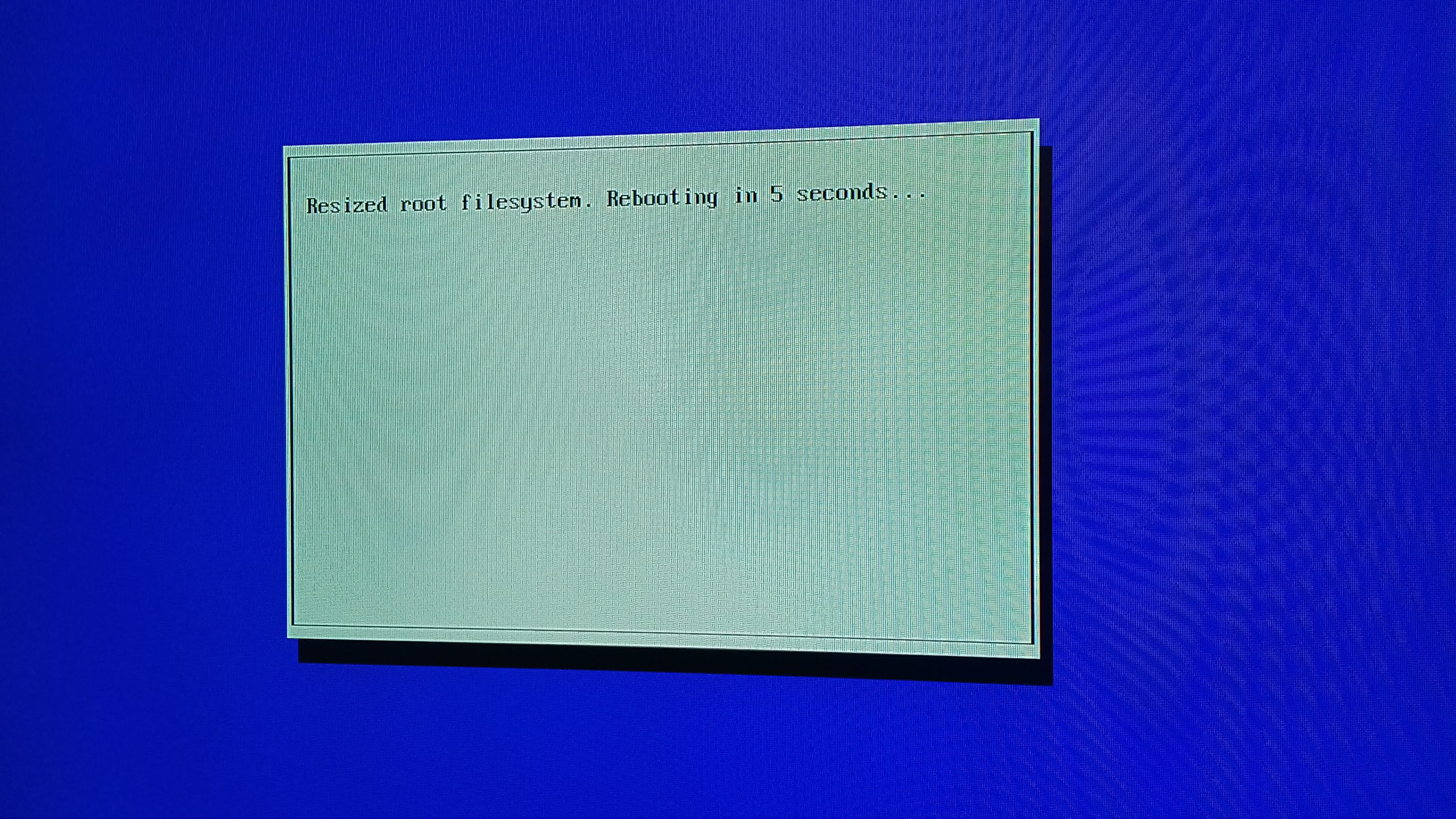

5. Meldung "Resized root filesystem. Rebooting in 5 seconds"

Die ssh-Datei ist auf der SD-Karte immer noch vorhanden, der Raspberry hat sie nicht gelöscht.

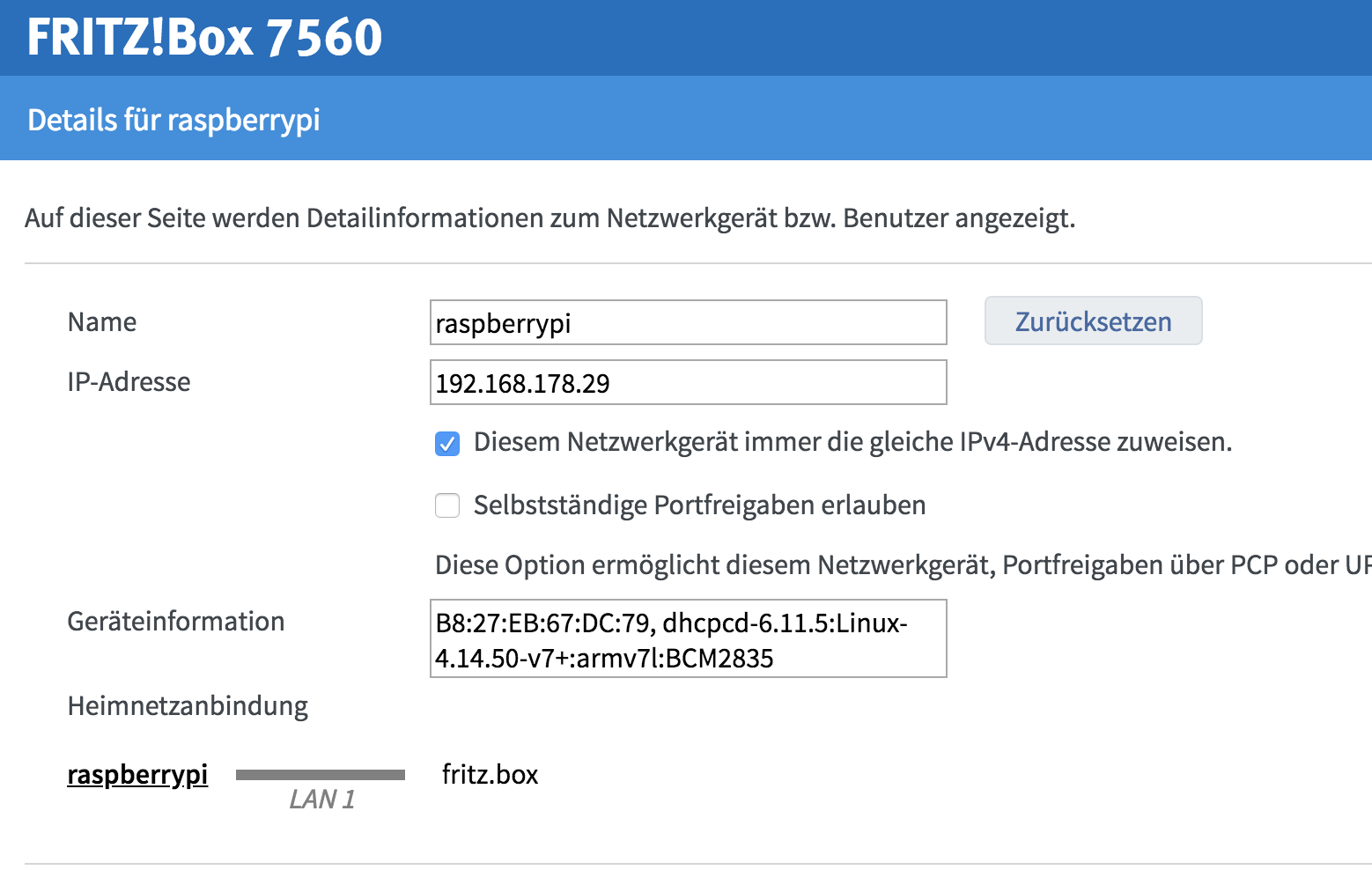

Liegts irgendwo am Netzwerk, blockiert irgendjemand irgend etwas?
Das ganze hängt an einer Fritzbox 7560 von 1&1 und wird dort auch erkannt (Foto 9).
Liegts vielleicht gar am Raspberry selbst? Man weiß ja nicht was allerhand Nachbauten und Plagiate im Internet rumschwirren, ich habe diesen hier gekauft: Foto 10.
Was kann ich tun? :-(

Ich glaube, daran könnte es tatsächlich liegen, weil die ssh vom Raspberry nicht gelöscht wird, wie es ja immer heißt. Wie komme ich auf dieses "boot" und nicht auf das root Filesystem?
PS: Es gibt aber auch irgendwie gar nix anderes als nur dieses "boot" auf der SD-Karte. (Foto 11)

Dem Screenshot zufolge ist das schon die richtige Partition, die rootpartition hätte ja den UNIX-Verzeichnisbaum (etc, dev, home, var ...) drin

Eventuell ist auch die Karte kaputt, sowas hat teilweise die komischsten Auswirkungen, ich sehe ja im Foto auch weitere services die failen, eventuell auch der ssh service.

Vermute ich jetzt langsam auch mal, darauf deutet auch die Fehlermeldung "Failed to start LSB: Resize the root filesystem to fill parition" hin, siehe Foto.
Tatatur abnehmen geht nicht, ist ein MacBook.

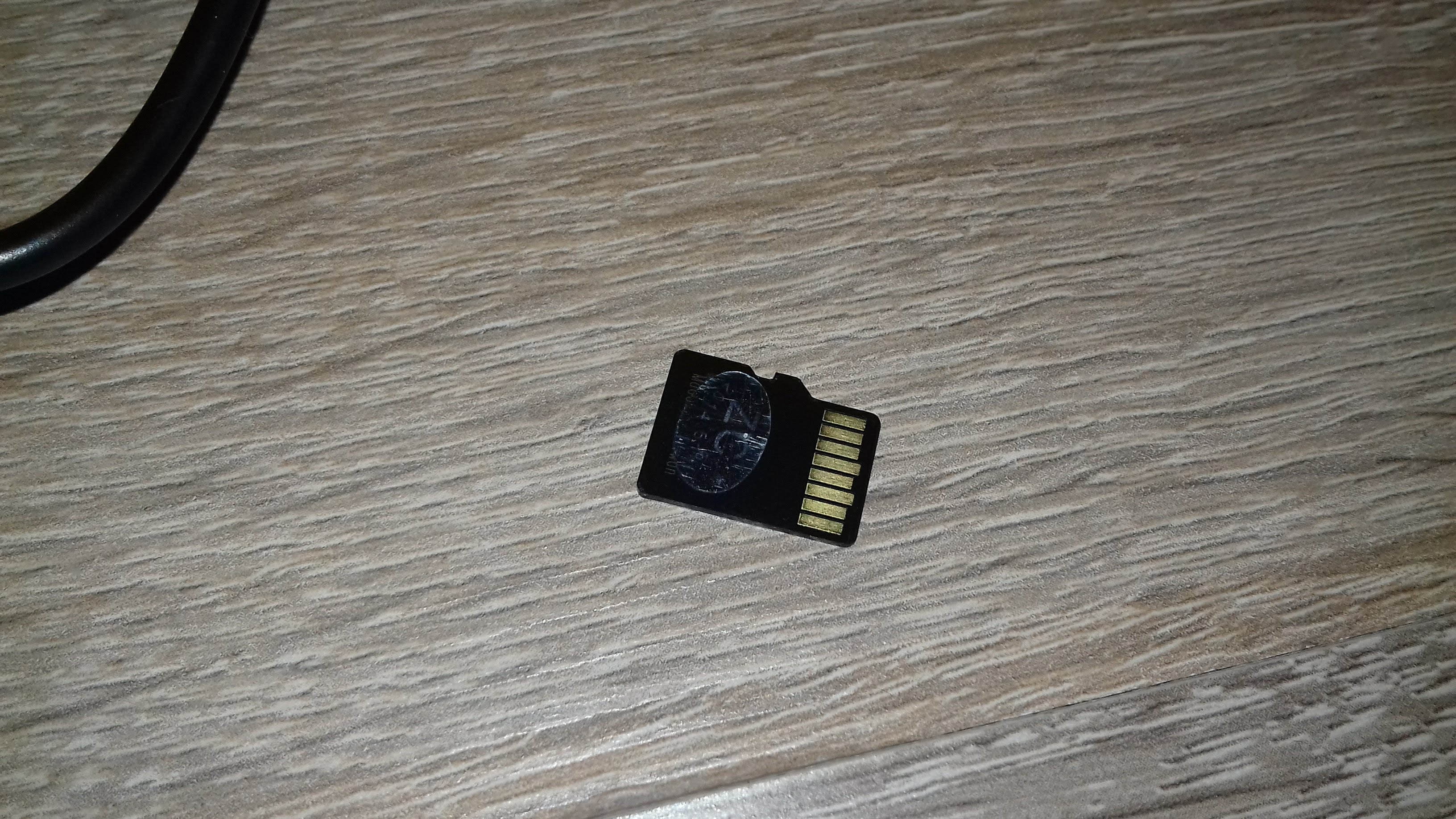

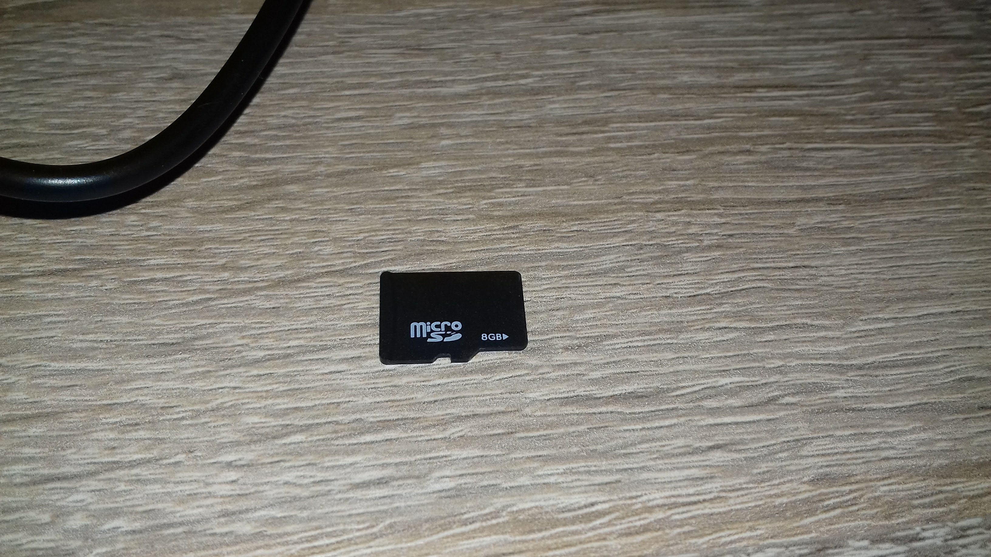

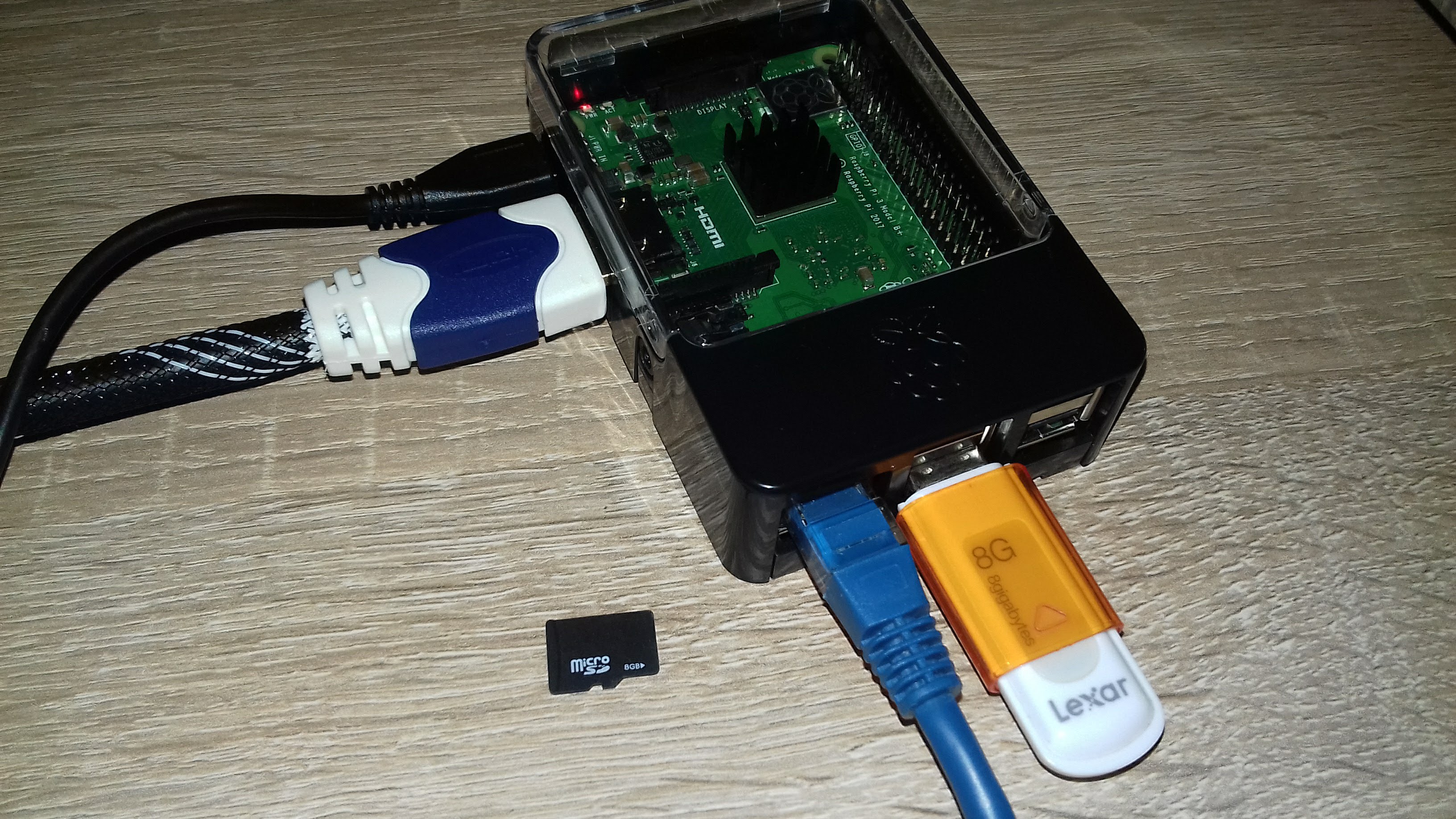

Update: Es lag tatsächlich an dieser sche*ß SD-Karte (...die im Handy tadellos funktionierte und nie auch nur ein einziges Foto verlor).
Hab das Image jetzt auf einen USB-Stick gepackt und es klappt wie am Schnürchen.
Läuft zwar alles (gefühlt) langsamer beim Booten, aber es tauchen keine Fehler mehr auf.
Danke für eure Geduld und die vielen Tipps!

Cool, ich wusste gar nicht, dass der Pi auch von einem USB-Stick booten kann
Herunter fahren und und wieder einschalten?
Geht das oder hängt der sich dabei auch auf?
Herunterfahren, Strom ziehen, wieder einstecken und hochfahren klappt.
"sudo shutdown -r 0" klappt jedoch nicht und nach dem Runterfahren startet er nicht wieder sondern friert ein.
Hab aber rausgefunden dass es am USB-Stick liegt. Ist das Raspbian auf USB installiert, hängt er.
Ist das Raspbian auf SD-Karte installiert, klappt der neustart mit "sudo shutdown -r 0" tadellos.

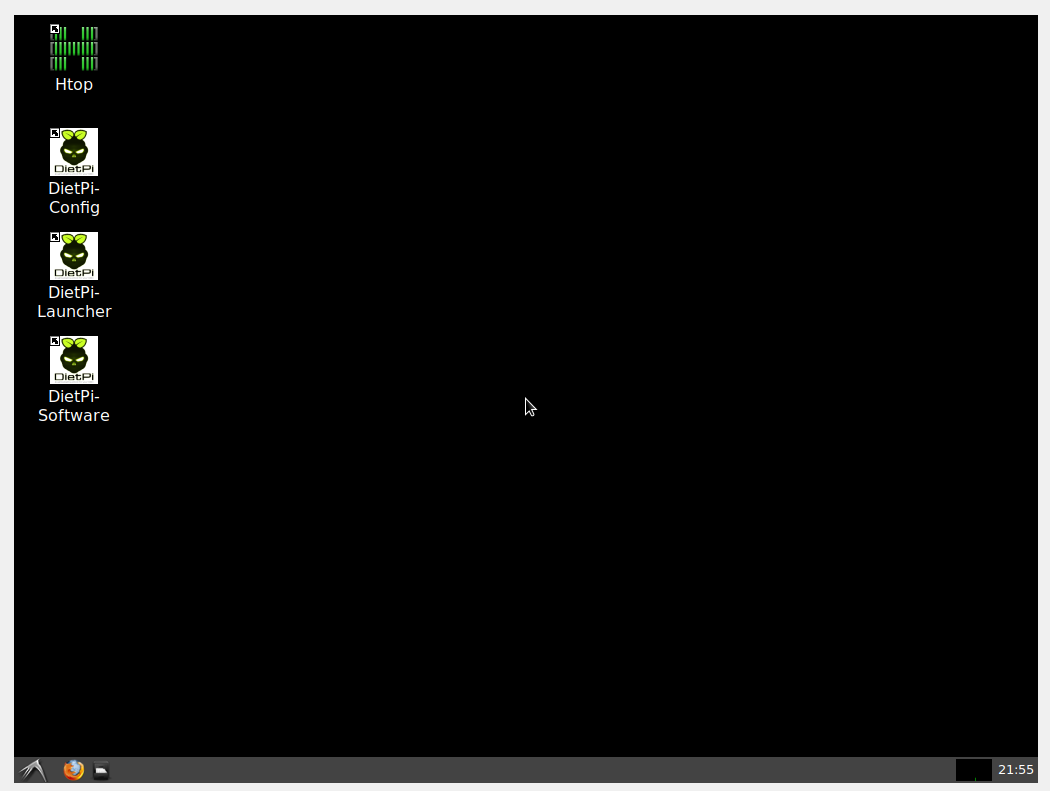

Ich habe eben eine Virtualbox-Maschine mit DietPi installiert und geöffnet; bei der Installation musste ich lediglich das Netzwerkinterface anpassen ...
Mit LXDE-Desktop sieht das dann so wie auf dem Screenshot aus:
