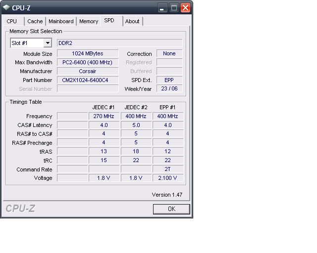

soll ich nun eins runetr gehen oder bei 2,0V bleiben ?
Also wie gesagt bisher lief alles super. bin nur zur zeit auf arbeit und kann jetzt vor 16 uhr nicht weiter testen.
...was die Spannungen anbetrifft, dann gehe doch hin und lote diese aus! Mit In-place large FFT s, kannst Du die Boardspannungen prüfen/ermitteln und Small FFT s, die CPU-Spannung/Vcore/GTL!
wie lange sollte das denn dauern ? aber die werden mir doch mit prime nicht gezeigt ?! wo muss cih die dann ablesen bzw. wie ermitteln ?
im post #21 und #22 wurde ja auf upload verwiesen ... ist es entscheident was unter "fRC" steht denn die werte sind sehr verschieden ...?!
vielen dank schonmal bis hierher das soviel konstruktives kam =) hat ja bisher nur positives mitsich gebracht. und der text im 1. post hat doch was gebracht und dummschwätzer ferngehalten ^^

nochmal kurz zu den RAM-Timings... die dann nachher auf AUTO stellen ? und die DRAM Voltage um einen wert unter 2,0V ja (da ja jetzt gelb eingefärbt im bios aber bisher stabil)? habe ich das den anderen posts richtig entnommen ?!
- Juni 2008
- 1.433
ok ... wenn cih sie unter auto lasse zeigen sie im bios 5-5-5-18 an das weiß ich ... gut dann stelle ci hdiese nachehr zuerst auf auto und lasse die DRAM Voltage erstmal auf 2,0V solange es stabil läuft is ja daran erstmal nix auszusetzen weiter runetr geht immer...also fast immer ^^
