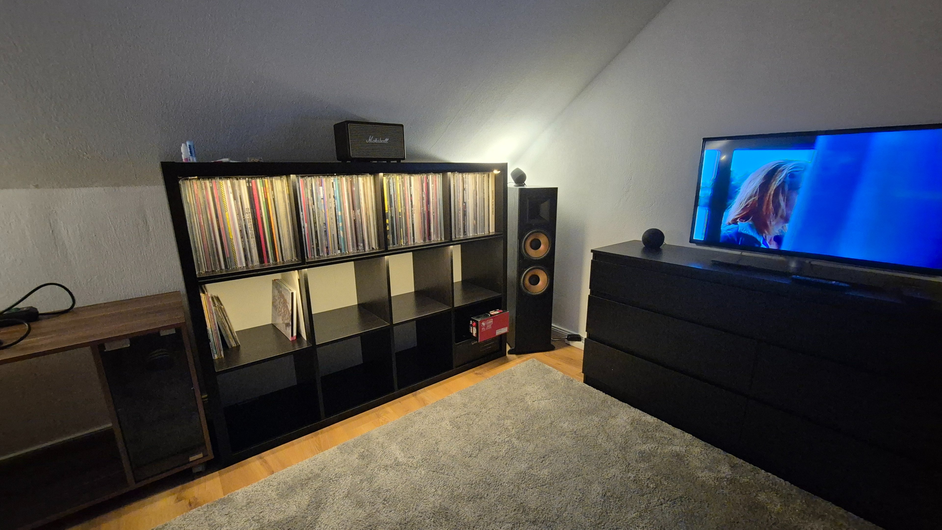

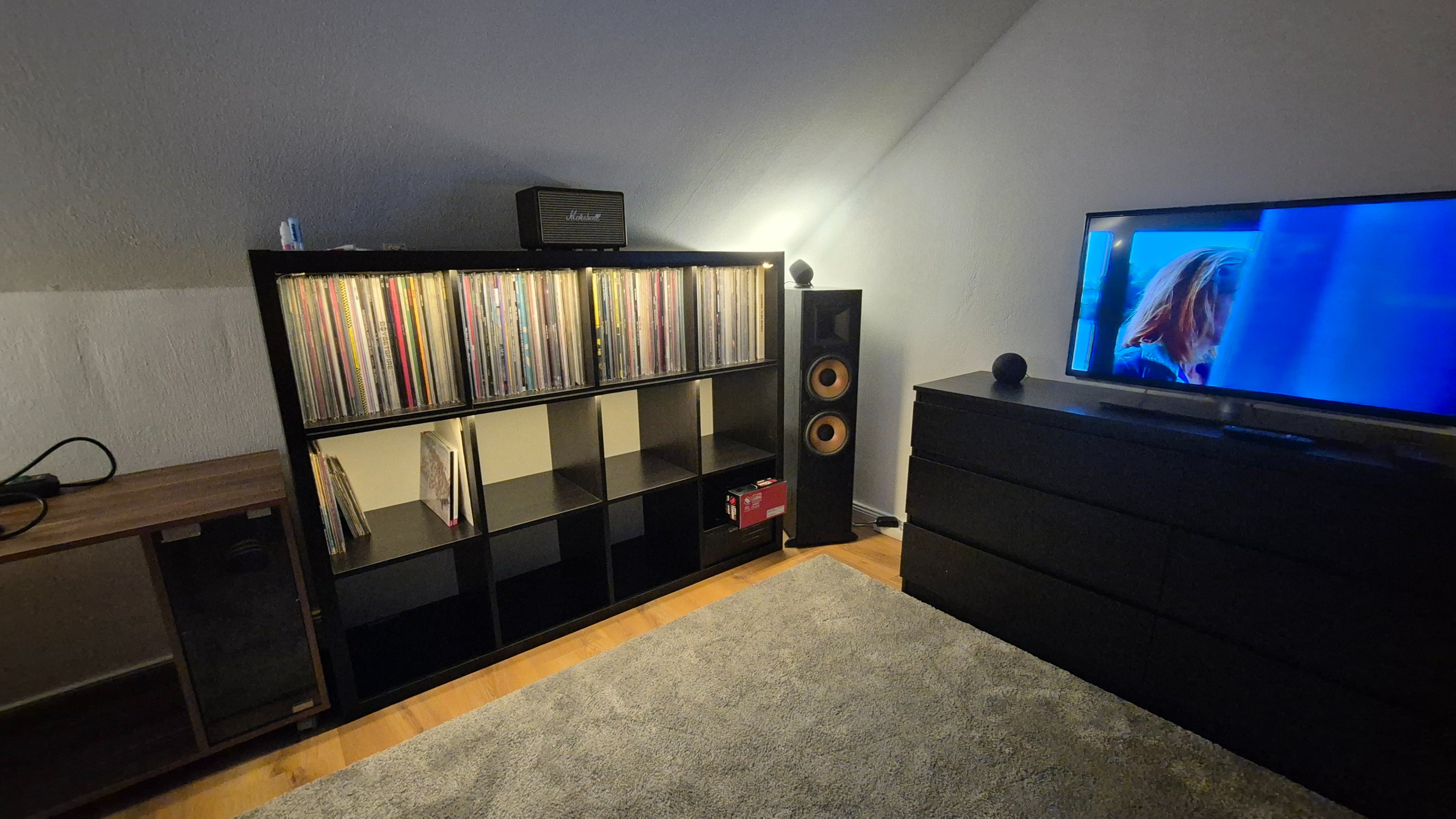

Hi,
bei mir stehen ca. 300 LPs in den Fächern des Kallax. Auch ich habe das Kallax gedreht, die Schallplatten stehen somit nicht auf einem durchgehenden Brett sondern jedes Fach hat ein eigenes Brett, was es eigentlich nochmal instabiler macht. Die LPs in jeden Fach wiegen bestimmt mindestens 30Kg, das hält aber bisher wunderbar. Ich habe allerdings eine Rückwand zur Stabilisierung verbaut.
Wenn du sicher gehen willst, verbaue auch eine Rückwand (hab ich mir im Baumarkt zurecht sägen lassen) und befestige das Regal an der Wand. Material dazu ist im Lieferumfang des Kallax vorhanden.
LG
