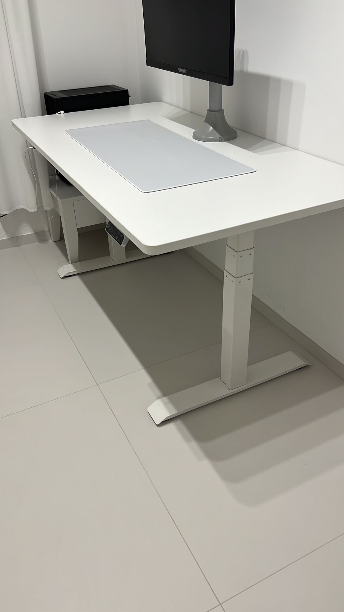

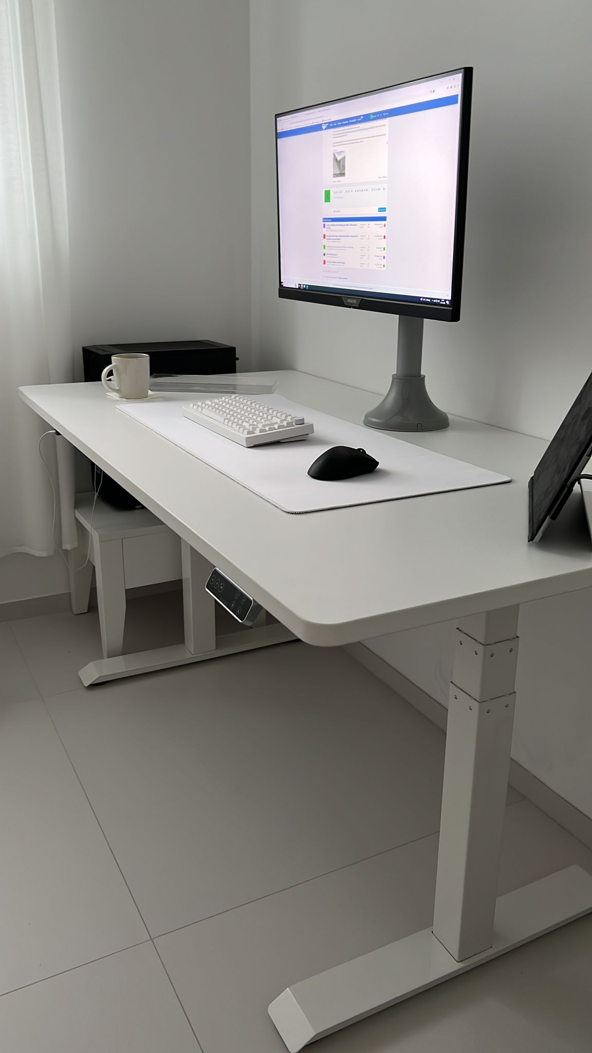

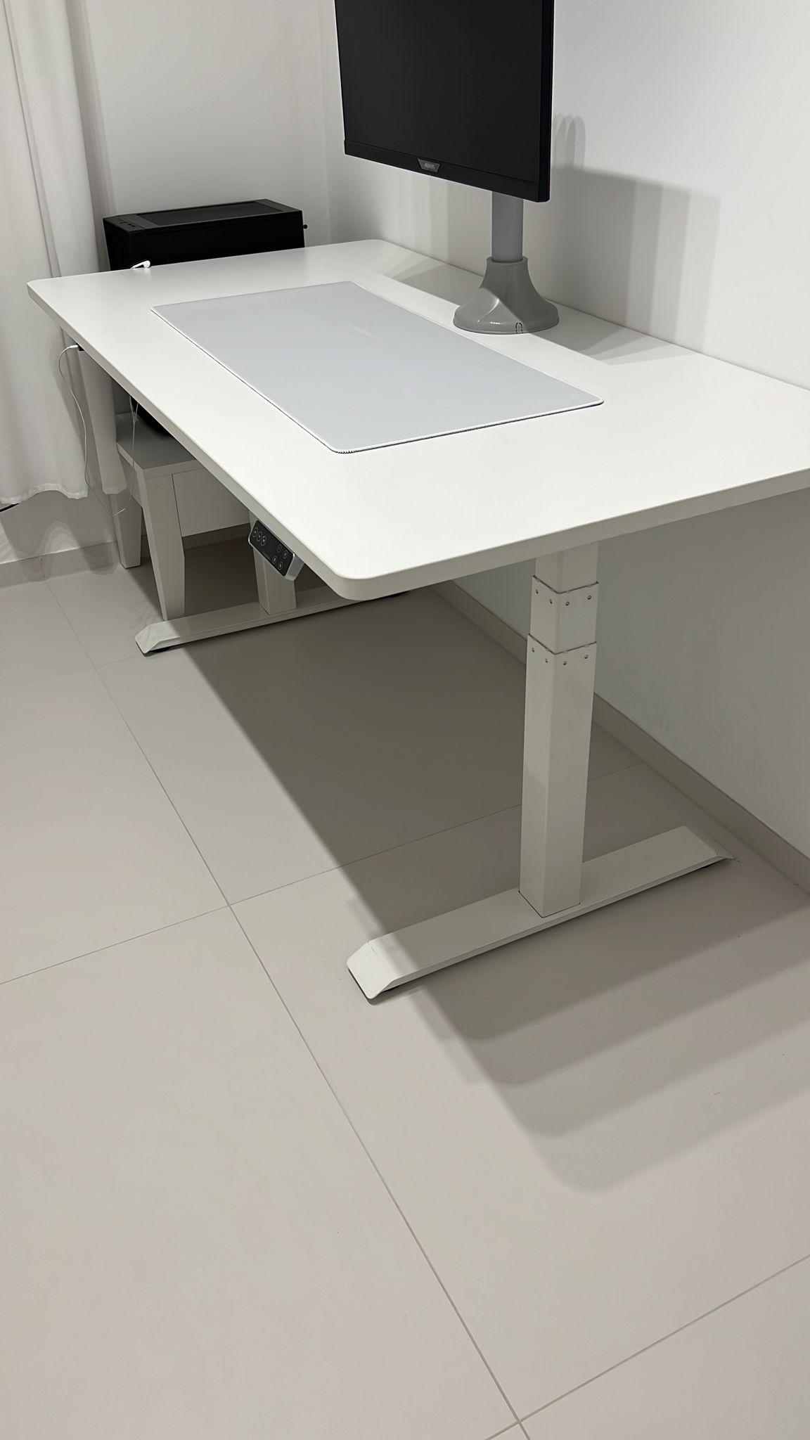

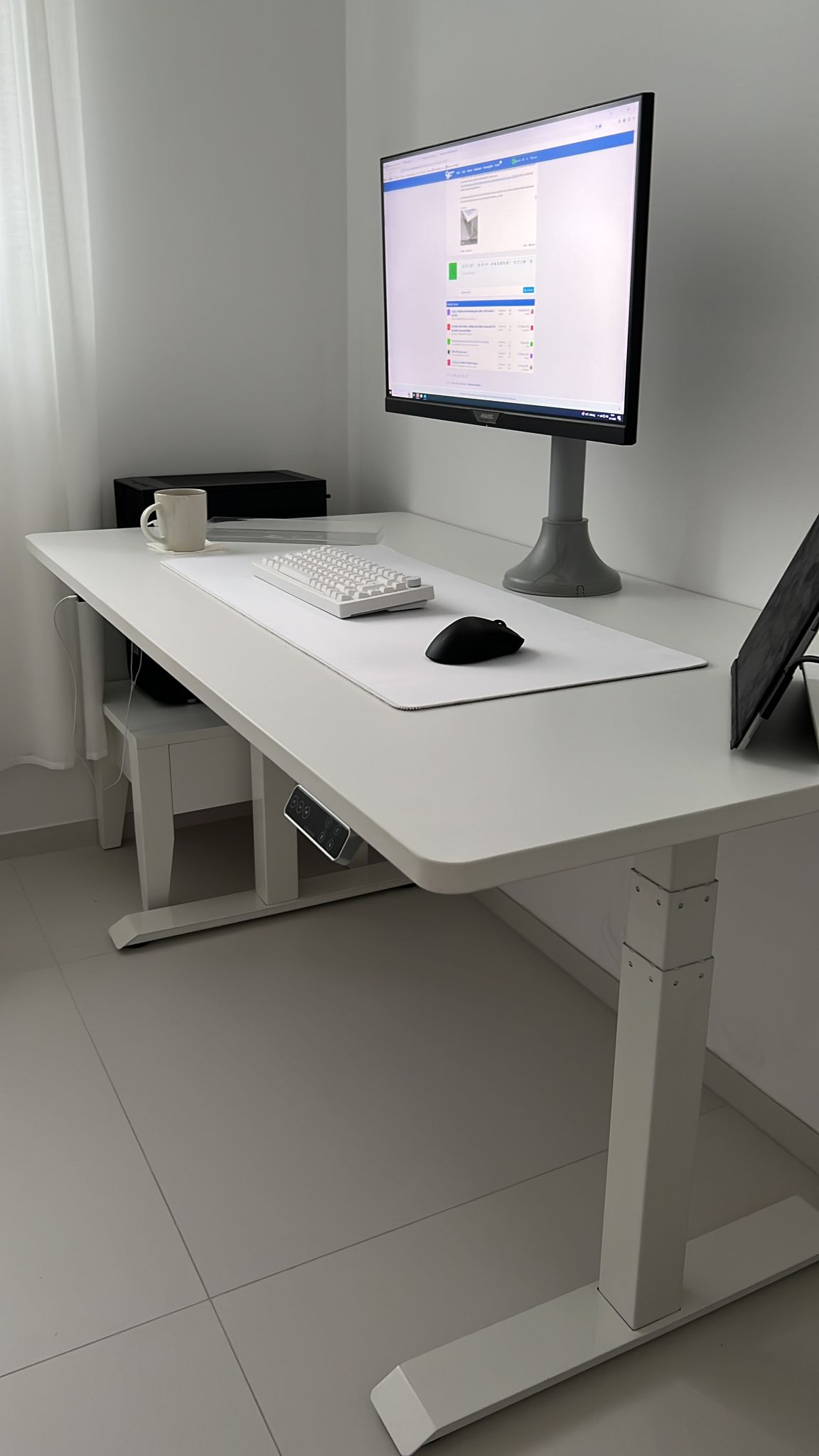

Status Quo heute, viel zu groß und klobig. Der Rechner steht auf einem kleinen Nebentisch und hat nach hinten/ zu den Seiten auch wenig Platz. Temp technisch überhaupt kein Problem.

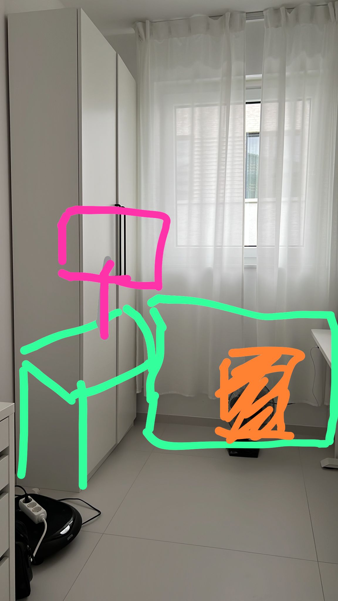

Dem gegenüber der "Plan". Entschuldigt die Handy Skizze aber ich weiß mir gerade nicht anders zu helfen:)
Denkt euch den Schrank einfach weg, dort soll quasi eine kurze (ca. 92cm) Arbeitsplatte stehen an der ein Monitorarm samt Monitor hängt, diese ist direkt mit dem horizontalen Kallax verbunden der wiederum direkt unter dem Fenster verläuft und den PC (sowie sämtliche Kabel) beherbergt. Ich hoffe das macht den Plan einigermaßen verständlich.

Also bei dieser Größe würde ich zusehen, dass zumindest in einem 2 X 2 Feld noch die Bretter drinnen bleiben! Und sowieso noch innen Winkel rein schrauben für die Stabilität. Wobei die sicher nicht sooo viel bringen mit kurzen Schrauben und in dies Sauerkrautzeug.
Grundsätzlich weiß ich auch noch nicht wirklich wo da jetzt die Lüftungsgitter hin sollen. Dies Brettermaterial ist sicher nicht dafür gedacht da Löcher rein zu sägen. OB das hinterher noch schön aussieht.
Das ist tatsächlich nur Presspappe. Das ist nicht massiv, sondern hat eine Wabenform. Da sauber ein Gitter reinzubekommen stelle ich mir schwierig vor, zimndest sieht es danach nicht schön aus.
Wie gesagt, ich habe einige etwas gepimmt, mit Massivholzplatten und Füßen aber die Bretter drinnen lassen ist fast Pflicht, sonst ist das eine sehr wackelige Angelegenheit und Winkel innen, sehen bescheiden aus.
