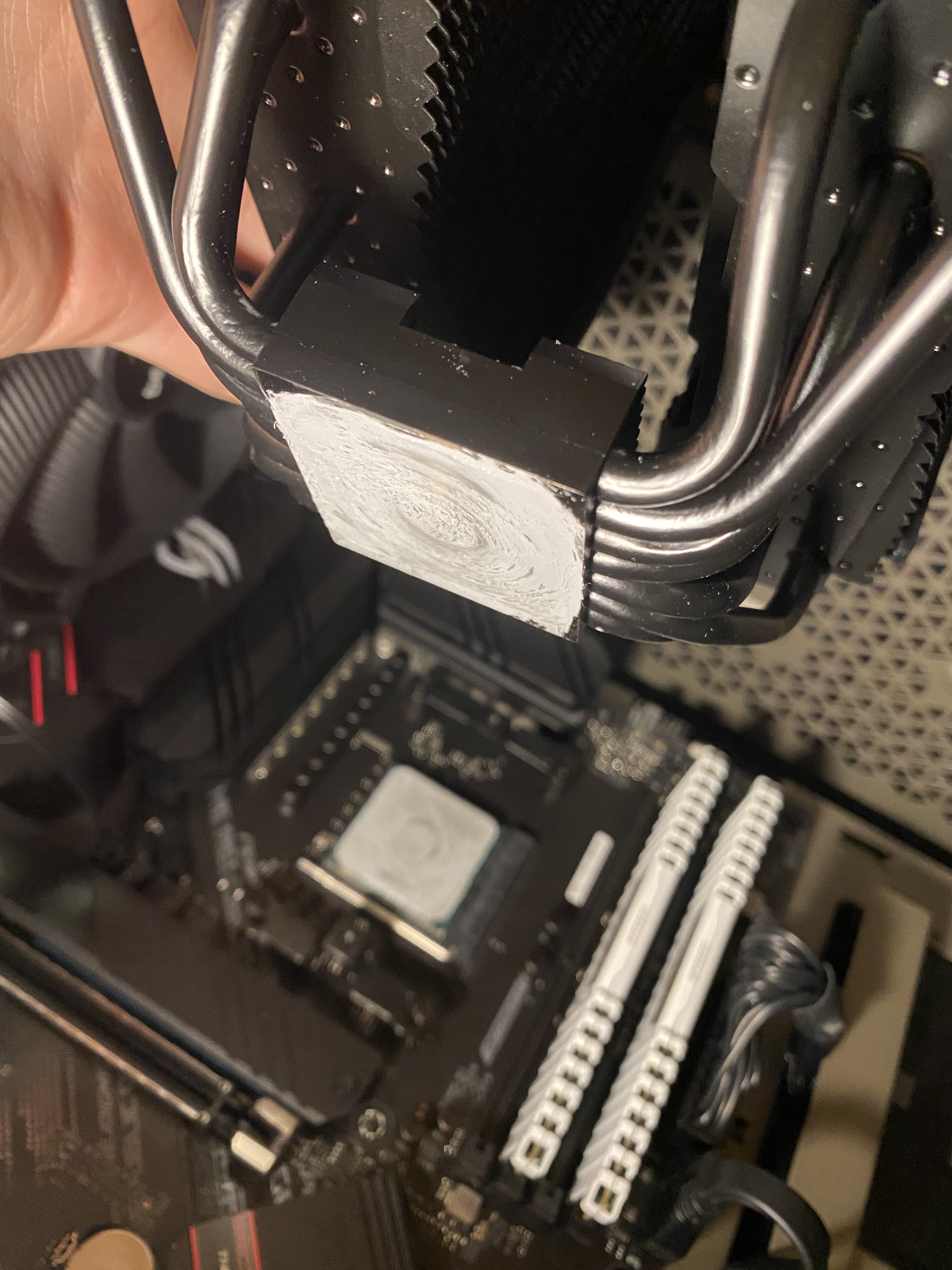

Danke für deine Anleitung.
Ich bin dem ganzen heute Abend mal gefolgt.
PC aus, NT aus, Kabel aus der Steckdose. Kondensatoren entladen mit dem Knopf.
Auch lt. Asus Anleitung 5-10 Sekunden mit einem Jumper gebrückt. CLRTC hieß der Kontakt.
Waren über 10 Sekunden, dann Jumper raus, NT Kabel rein, NT an. PC an.
Nach ein paar Checkups habe ich dann Post Screen gesehen.
Dann im Bios via USB und EZ Flash nochmal frisch das aktuellste Bios drauf gespielt.
(Die selbe Version hat dieser ArmouryCrate Quark unter Windows auch eingespielt)
Dann lief alles.
Nochmal CMOS Reset mit Jumper wieder die Windows-Installation von vorne begonnen.
Erster Schritt klappte, im zweiten Step hänge ich fest nach dem Neustart mit den Länder/Tastatur Einstellungen.
Kompletter Freeze wieder.
Maus leuchtet noch, Bild blieb stehen, Lüfter drehen.
Tastatur leuchtet, Num-Lock lässt sich nicht mehr deaktivieren.
Danach habe ich das ganze nochmal wiederholt.

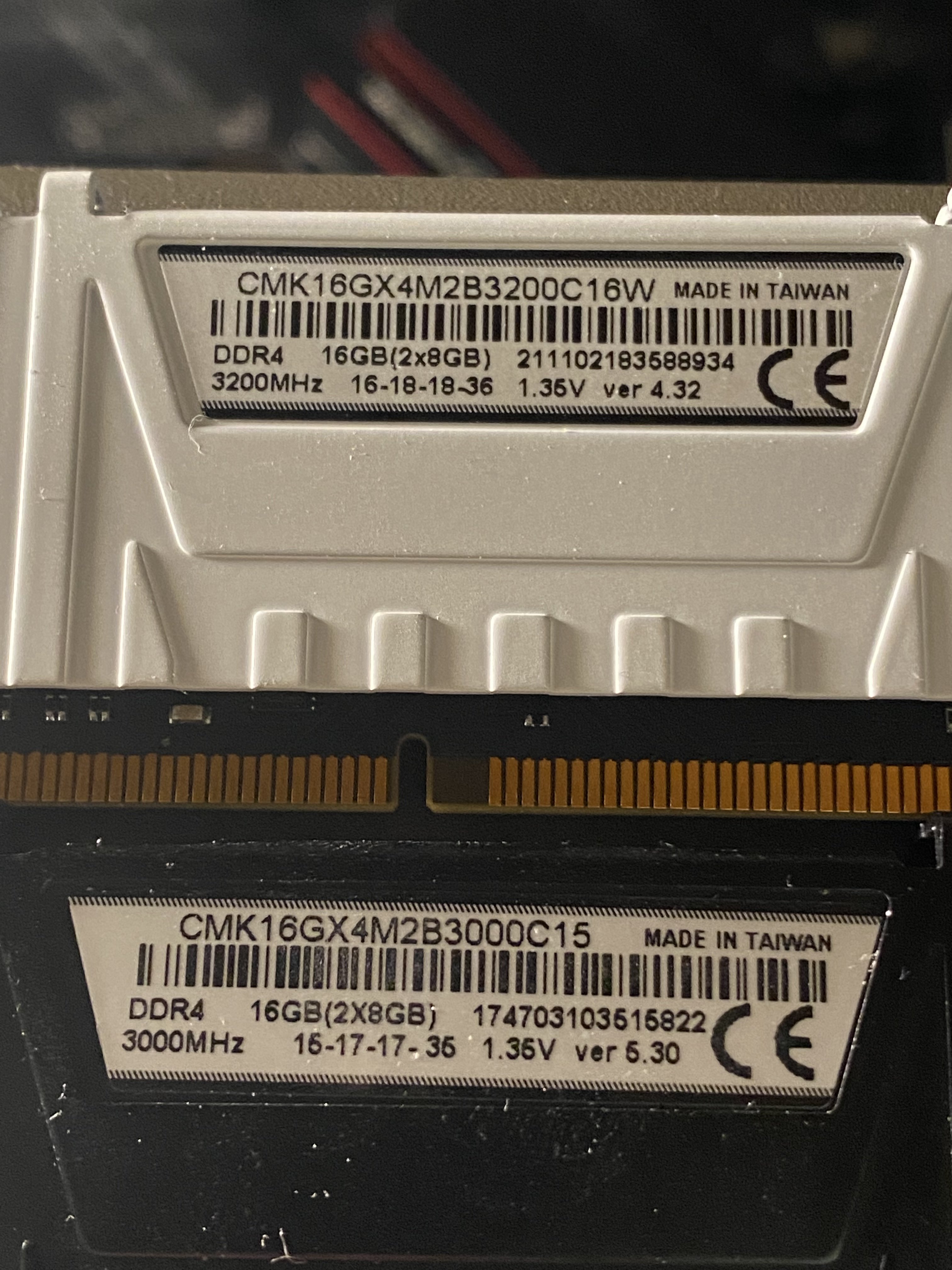

Und am Ende vor der Windows Installation die DOCP Einstellungen für meinen RAM Riegel geladen mit 3200Mhz etc. (Vorher waren es 2133 Mhz)
Bin aber beim selben Resultat gelandet.
Nach dem Reboot in der Win10 Installation kompletter Freeze in der Ländereinstellungen.
Kaltstart führt zu DRAM LED in Orange… mit dem geprüften Riegel der +2,5 Stunden durch MEMTEST86 getestet wurde.
Any pointers?

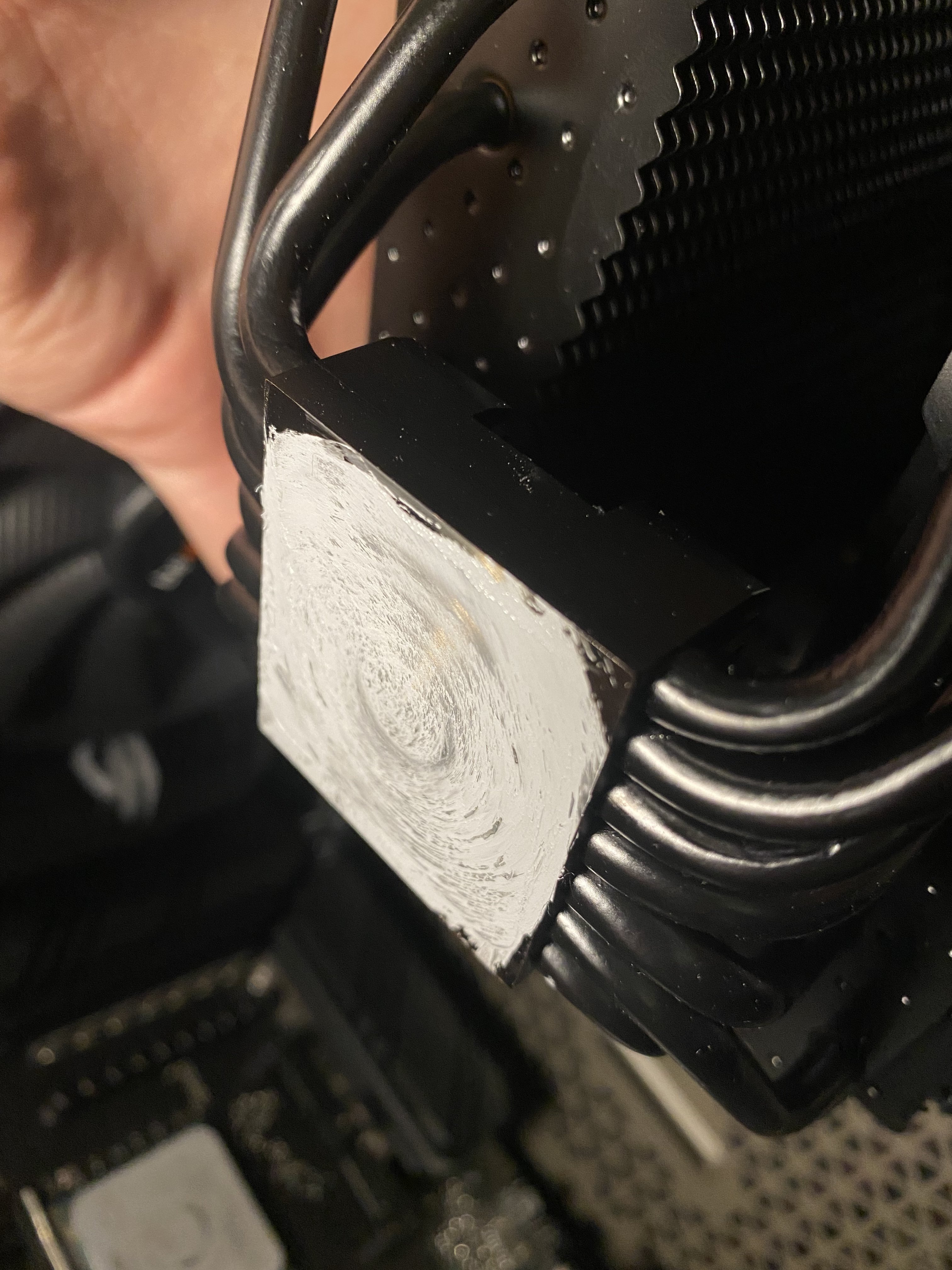

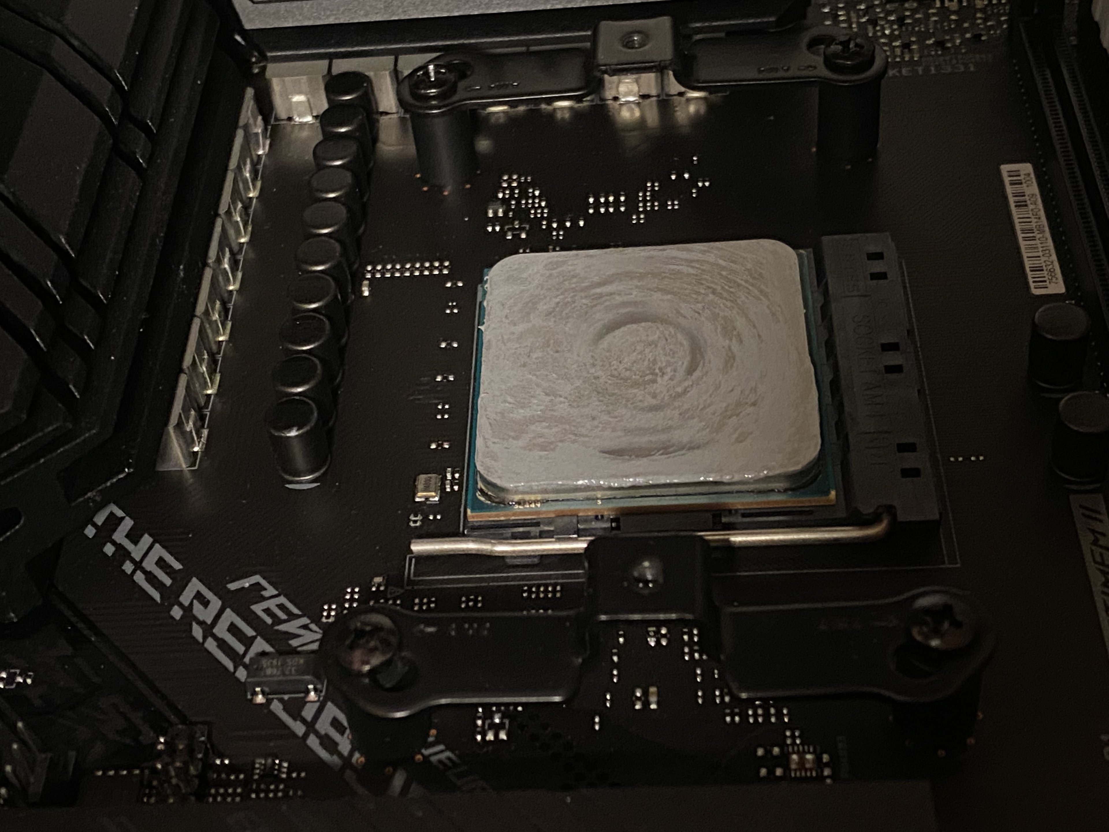

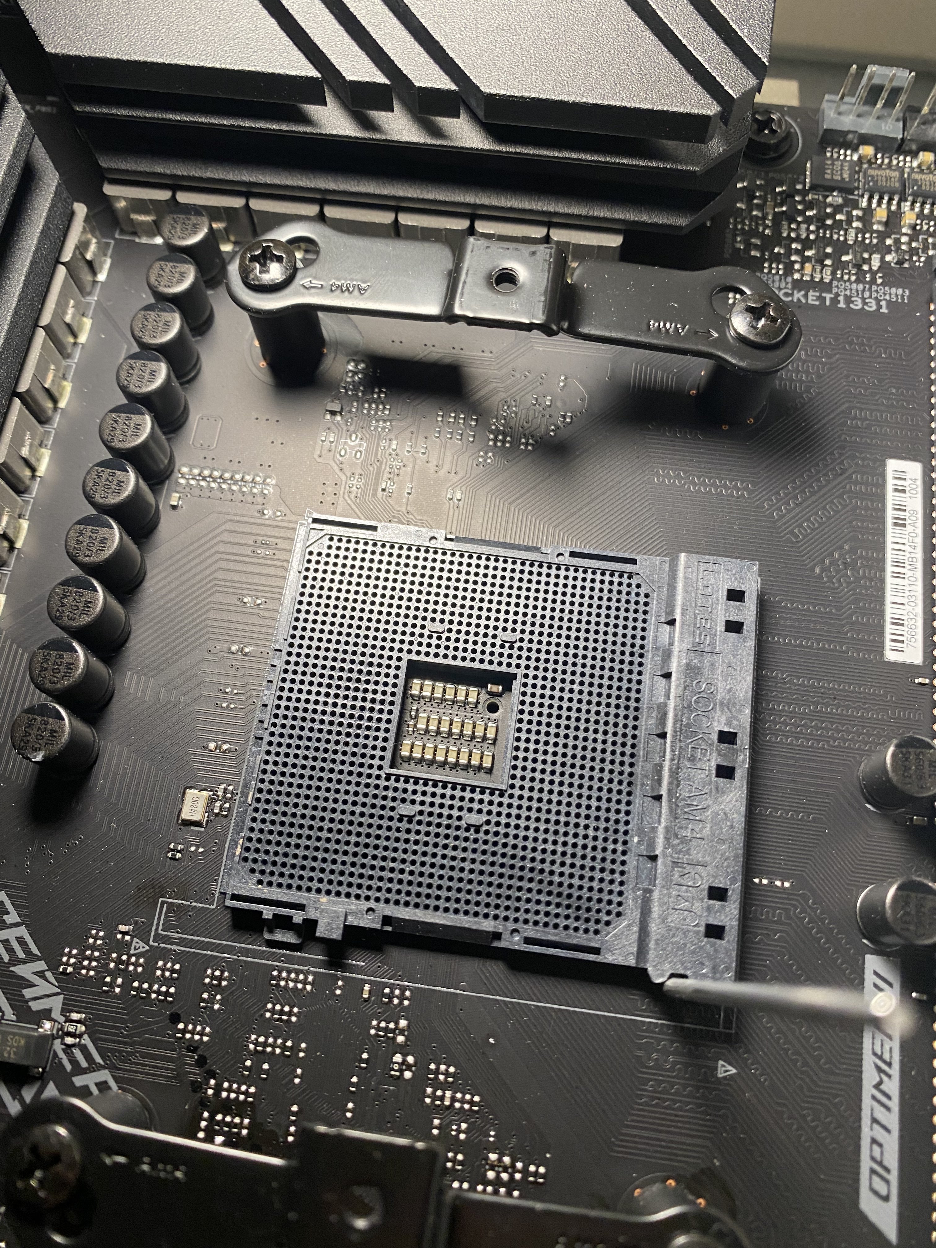

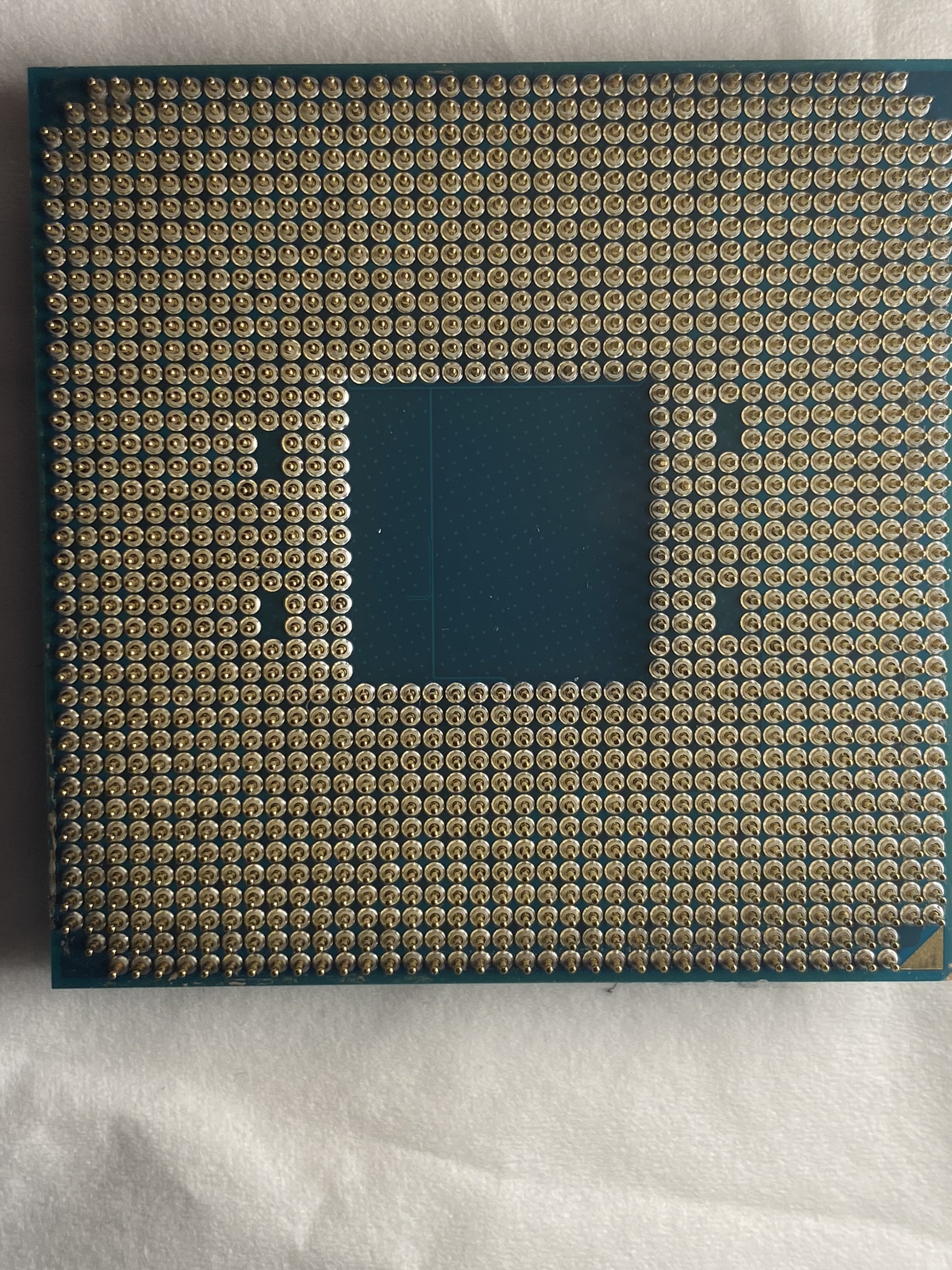

Ich habe mich jetzt nochmal dazu entschieden komplett zu prüfen. Auftrag der Leitpaste ist denke ich auch optimal vom Abdruck her.
Die PINs sehen nach meinem Sachverstand auch super aus.
Ich lade mir am Laptop gleich eine ältere Bios Version herunter und spiele die nochmal sauber ein.
Wenn das nicht hinhaut, bin ich mit meinem Latein am Ende.
Mangelnde Kompatibilität beim RAM wird ja nicht plötzlich immer schlimmer und schlimmer.
Ich konnte mit dem System stabil Zocken in 4k mit separaten Monitoren und Multitasking und plötzlich geht die Gurke kaum noch an.
Mit wohlgemerkt 4 Riegeln Ram je 8GB zu Beginn.

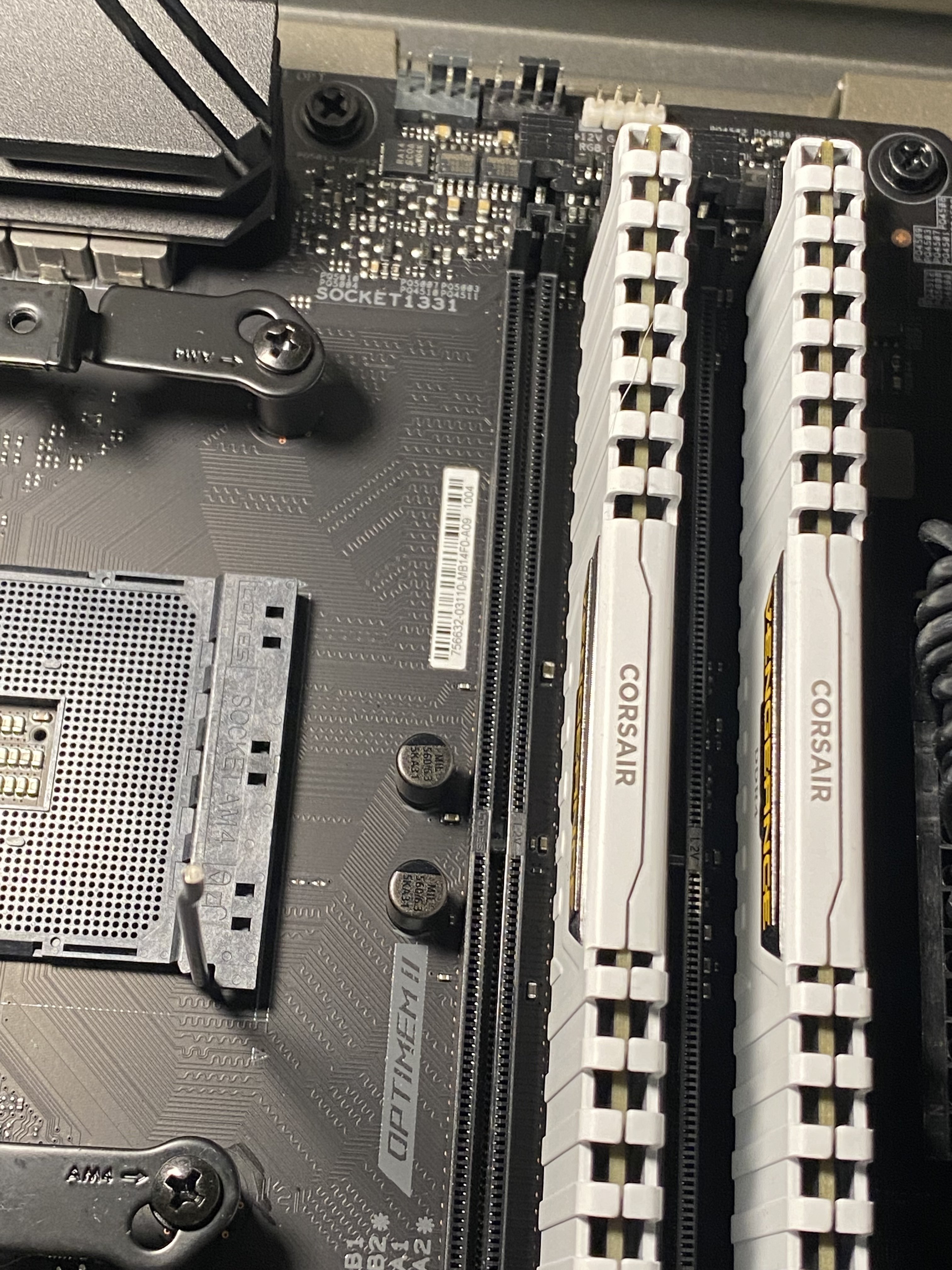

Hatte zwei schwarze Ram Sticks in den leeren Ports auf den Bildern noch drin.
Latein am Ende = Umtausch des Motherboards
