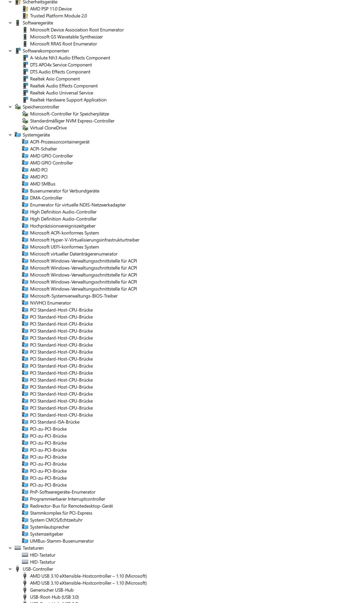

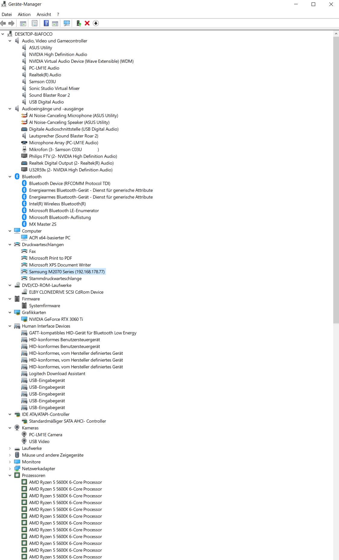

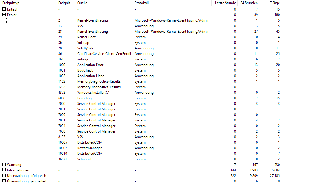

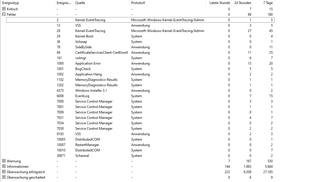

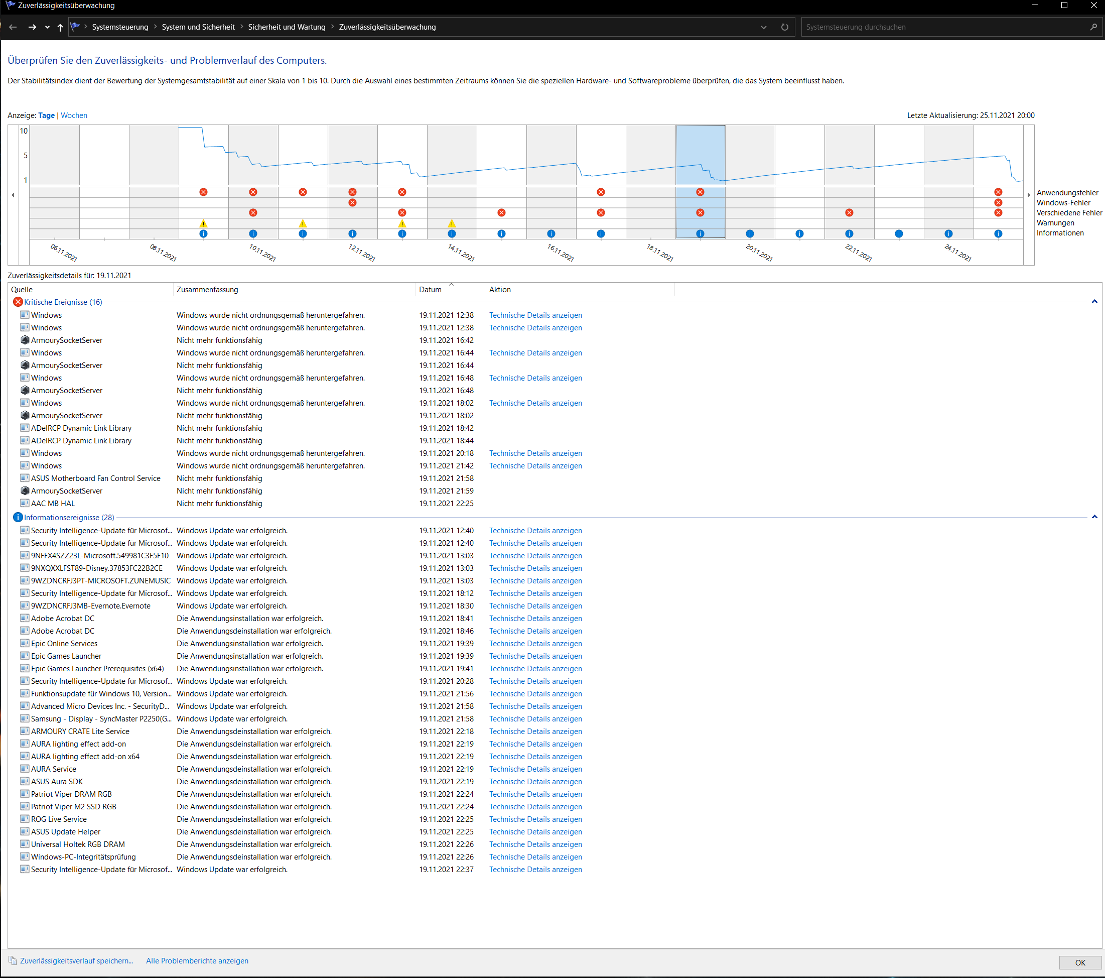

Steht denn was Zuverlässigkeitsverlauf oder in der Ereignisanzeige? Gibt es Minidumps?
Da brennt es ganz gewaltig...

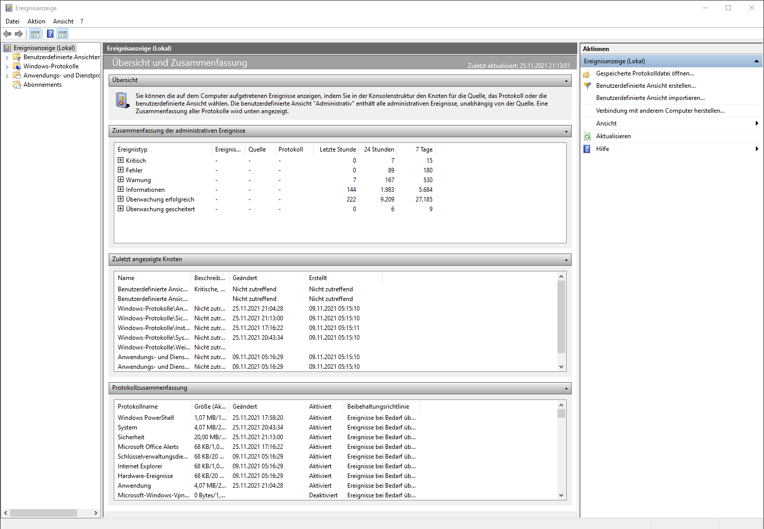

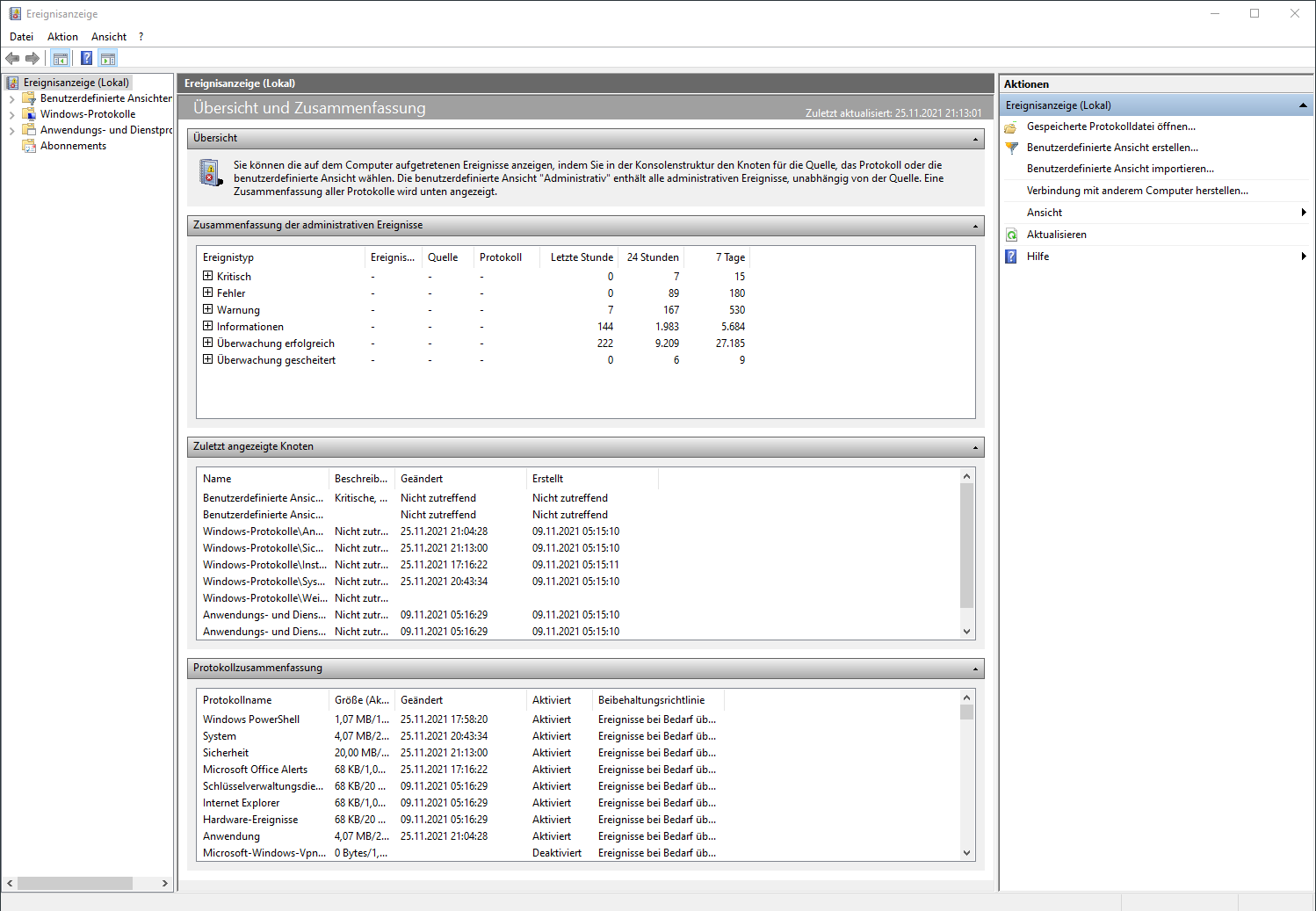

Ich weiß nicht mal was ich davon am besten zeigen sollte, weil da so viele Ereignisse sind.
Ich checke gerade die SMART Daten der SSD und dann spendiere ich ihr ein Firmware Update, die ist nicht komplett auf dem neuesten Stand gewesen.
Die Ereignisanzeige ist da ein wenig unübersichtlich, da ist der Zuverlässigkeitsverlauf besser.
Stehen da Fehler drin kann man über technische Daten diese auch genau zuordnen.
Den Zuverlässigkeitsverlauf kannte ich noch gar nicht. Danke!
Da sind einige Red-Flags vorhandenim Screenshot.
Wie z.B.:
Problemereignisame: BlueScreen
Code: 7f
Parameter 1: 8
Parameter 2: fffff8067ac5be70
Parameter 3: fffff4817af88ad0
Parameter 4: fffff80677511693
Betriebssystemversion: 10_0_19044
Service Pack: 0_0
Produkt: 256_1
Betriebsystemversion: 10.0.19044.2.0.0.256.48
Gebietsschema-ID: 1031

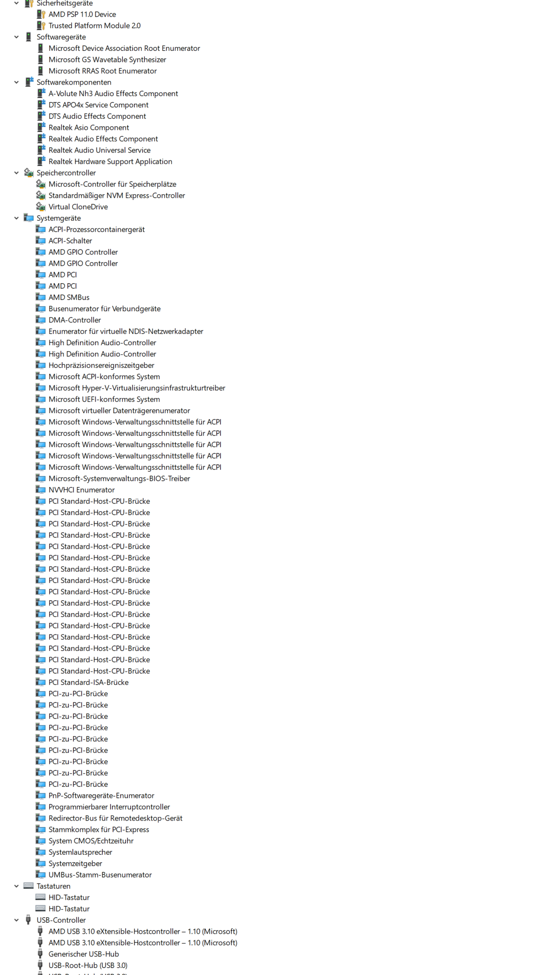

Hab vergessen zu schreiben das nach der Windows Installation der Chipsatztreiber als erstes installiert wird dann nach alle anderen Treiber.
Und immer in den Geräte Manager schauen ob dort Fehler sind, also fehlende Treiber.
Zur Not diese über die Eigenschaft / Hardware ID identifizieren.
