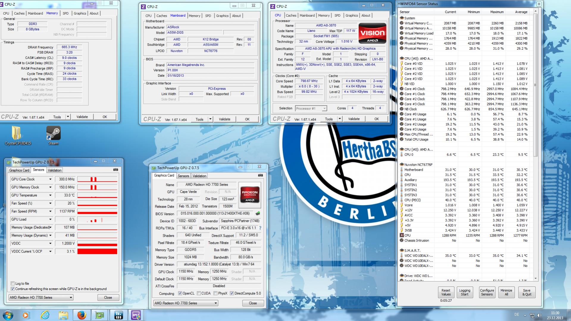

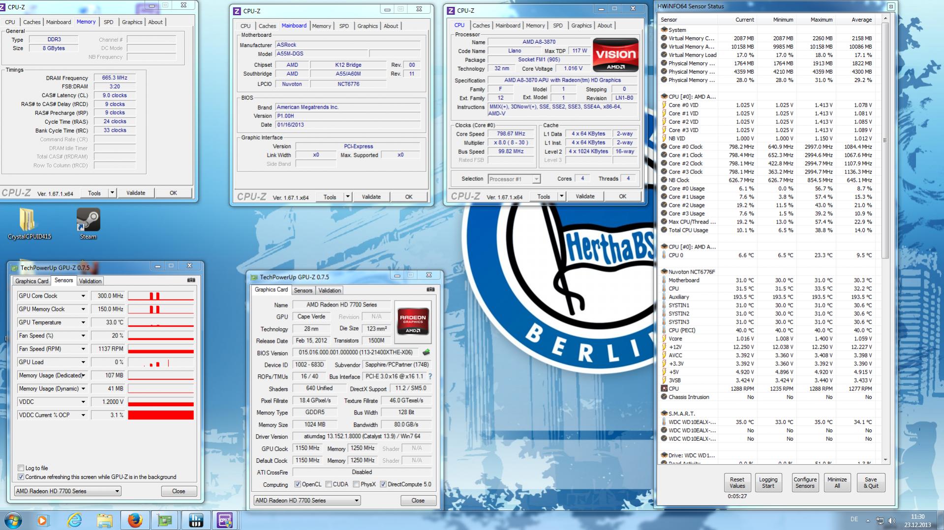

Ist doch relativ aussagekräftig.crekko47 schrieb:So habe hier mal son Screen gemacht, hoffe ihr könnt damit was anfangen:
Die CPU ist fast ganz ausgelastet. Kann die Graka nicht mit Daten versorgen, also gehen die FPS runter.
Jetzt fragt sich echt nur ob da die APU oder die GPU arbeitet. Davon hab ich leider zu wenig Plan.

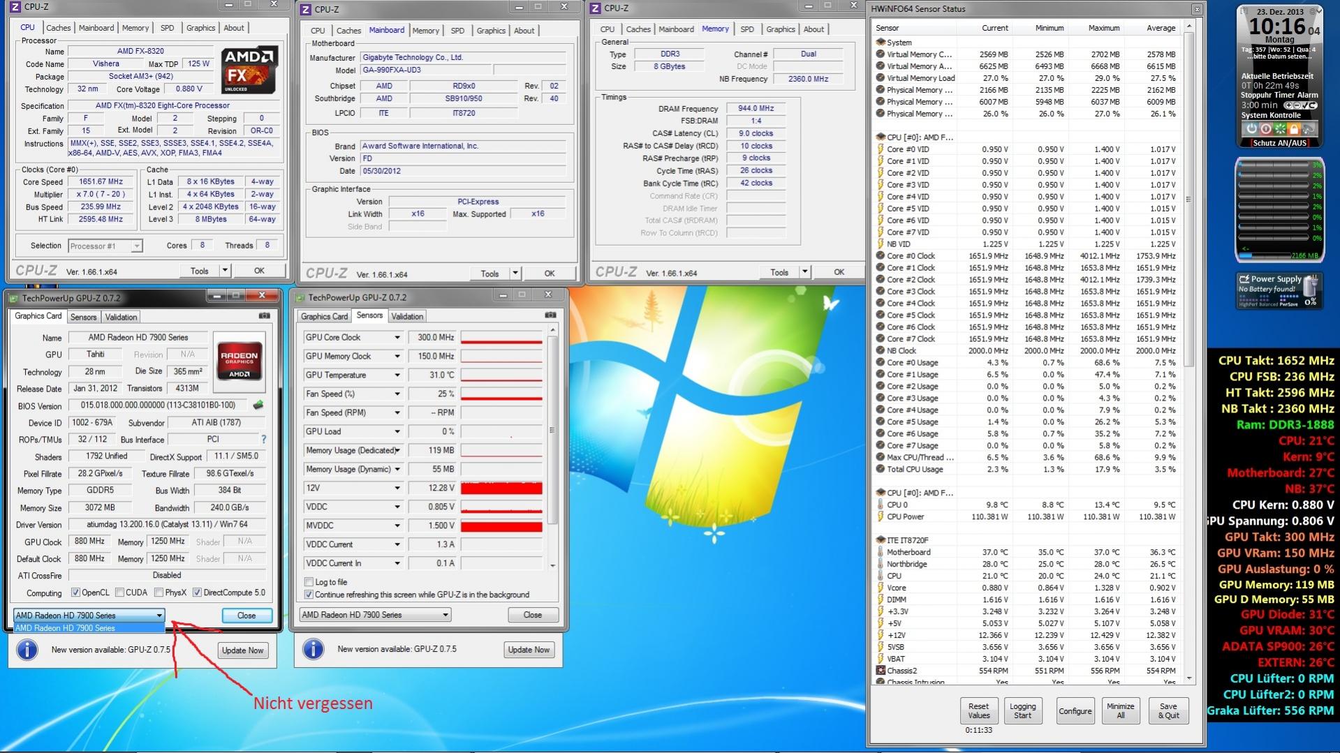

Higgs Boson schrieb:
Der hat doch auch keine Aussage.....da kann man bei crekko47 ja schon mehr erkennen.
Wenn dann sollte es so aussehen.
@crekko47
Mach doch mal nen Screen mit CPUz/GPUz/HWinfo so wie meinen um mal ein paar Daten zu bekommen.Den Klick in GPUz nicht vergessen.
Aber ich hab selber den Athlon II x4 651K und ne 7790 im Mädels Rechner verbaut und damit hab ich überhaupt keine Probleme.

Casi030
Banned
- Feb. 2007
- 15.687
Erst mal geht es nur darum was Du genau verbaut hast und um die Temperaturen.....
GPUz/HWinfo zeichnet auch im Spiel auf....
GPUz Log to file anklicken und es schaut dann so aus:
Anhang anzeigen GPU-Z Sensor Log 300 800.txt
HWinfo zeichnet min max.....auf.

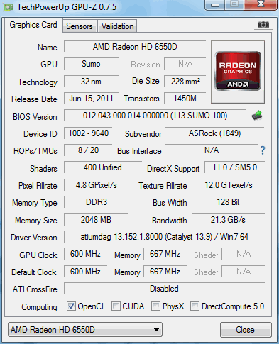

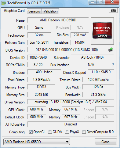

Hier der Screen wenn ich auf die 6550D umschalte:
Falls du das meintest..
6 GB Ram, keine Ahnung hab ja nen 8er Riegel drin und es wurd sonst auch immer 8 angezeigt.
Und mit IMMER meinte ich nur, dass ich sie dann ausgeschaltet hab wenn ich gucken wollte obs daran liegt.

Wiso ist die iGPU Aktive?
Wieso wird dieser 2GB Ram zugewiesen wenn laut Hersteller nur max 512 gehen sollen?
Oder hab ich das falsche Mainboard?
http://www.asrock.com/mb/AMD/A55M-DGS/?cat=Specifications
Hast mal im Bios gefummelt?
