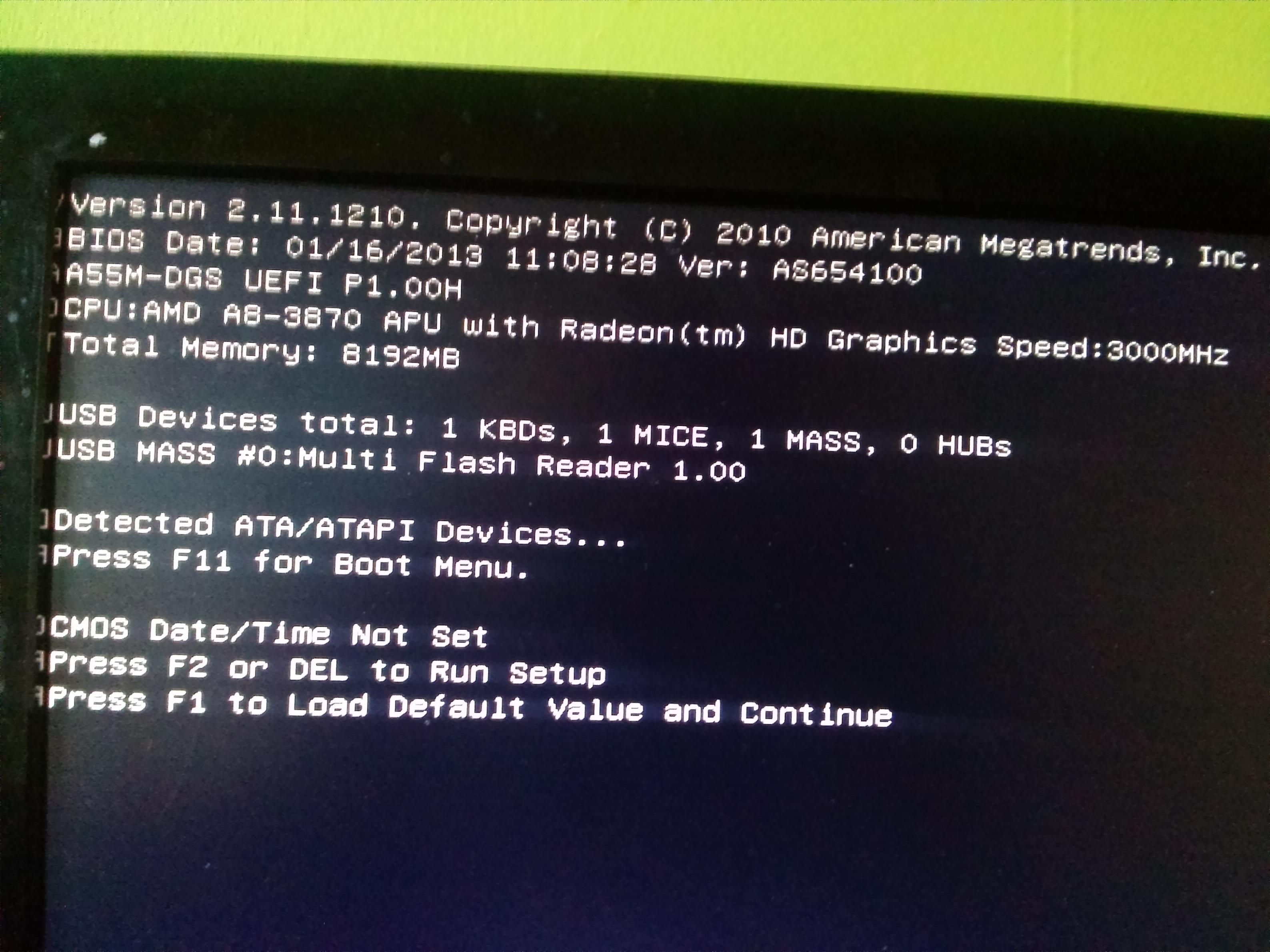

Genau die iGPU ist die 6550D in der "CPU" deswegen ja APU....
Durch das CMOS löscht du alle Änderungen im Bios,damit sollte das Bios dann auch die iGPU abschalten und NUR die 7770 ansprechen.
Wenn dies nicht funktioniert,dann musst mal nachsehen ob du die iGPU nicht im Bios abschalten kannst.

Casi030
Banned
- Feb. 2007
- 15.687
Seite 11 NR 26,dort ist der Jumper für ein CMOS zu finden.Wenn ich das richtig sehe musst den Jumper einfach nur für 15s umstecken...
ftp://europe.asrock.com/manual/A55M-DGS.pdf
So kommst ins Bios:
Boot your system. Press <F2> or <Del> to enter UEFI Setup.Del ist = Entf Taste.
Auf der Seite 24 zu finden.
CLRCMOS1 können Sie die Daten im CMOS zu löschen. Löschen und Zurücksetzen der
Systemparameter zu Standard-Setup, Bitte schalten Sie den Computer aus und ziehen Sie
das Stromkabel vom Netzteil. Nach einer Wartezeit von 15 Sekunden, verwenden Sie eine
Jumper-Cap, um kurze pin2 und pin3 auf CLRCMOS1 für 5 Sekunden. Jedoch
Deaktivieren Sie bitte nicht das CMOS-Recht, nachdem Sie das BIOS aktualisieren. Wenn Sie brauchen
um das CMOS löschen, wenn Sie das BIOS-Update nur fertig sind, müssen Sie starten
Das System zuerst oben und schalte es dann ab, bevor Sie die Clear-CMOS-Aktion zu tun.
Bitte beachtet werden, dass das Kennwort, Datum, Uhrzeit, Standard-Benutzer-Profil, 1394
GUID und MAC-Adresse wird nur dann, wenn die CMOS-Batterie entfernt wurde gelöscht.
Seite 43 findes was über die iGPU.

Achso
Wenn du die iGPU nur deinstalliert,dann wird sie beim nächsten Neustart wieder erkannt als neue HW und der Treiber wird wieder installiert.....
