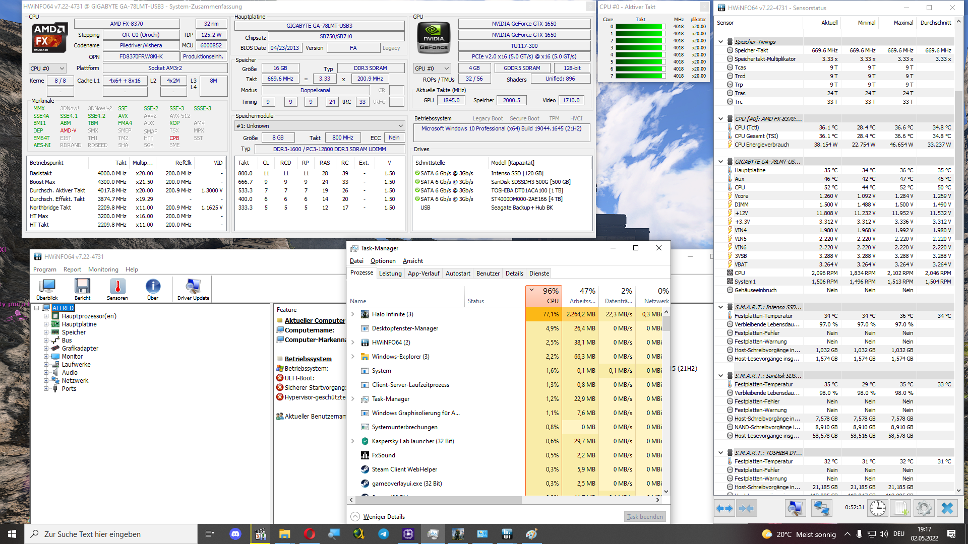

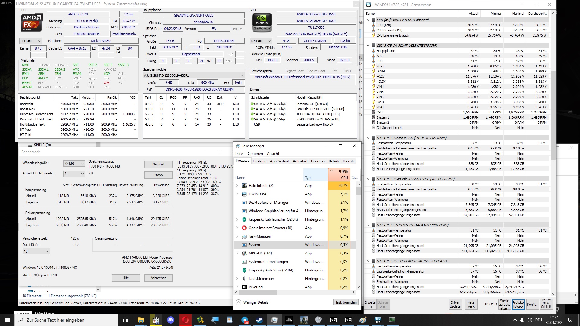

Screenshot während spielen

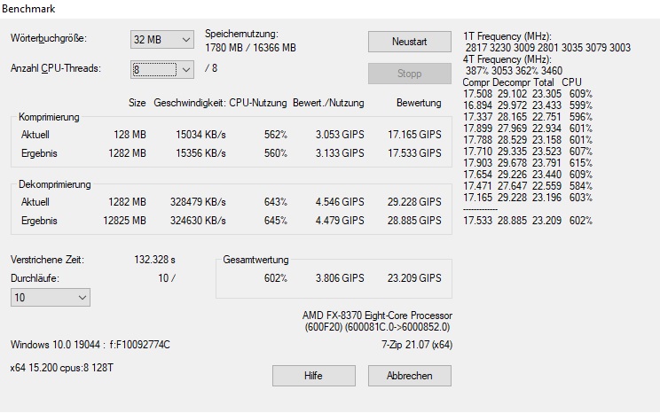

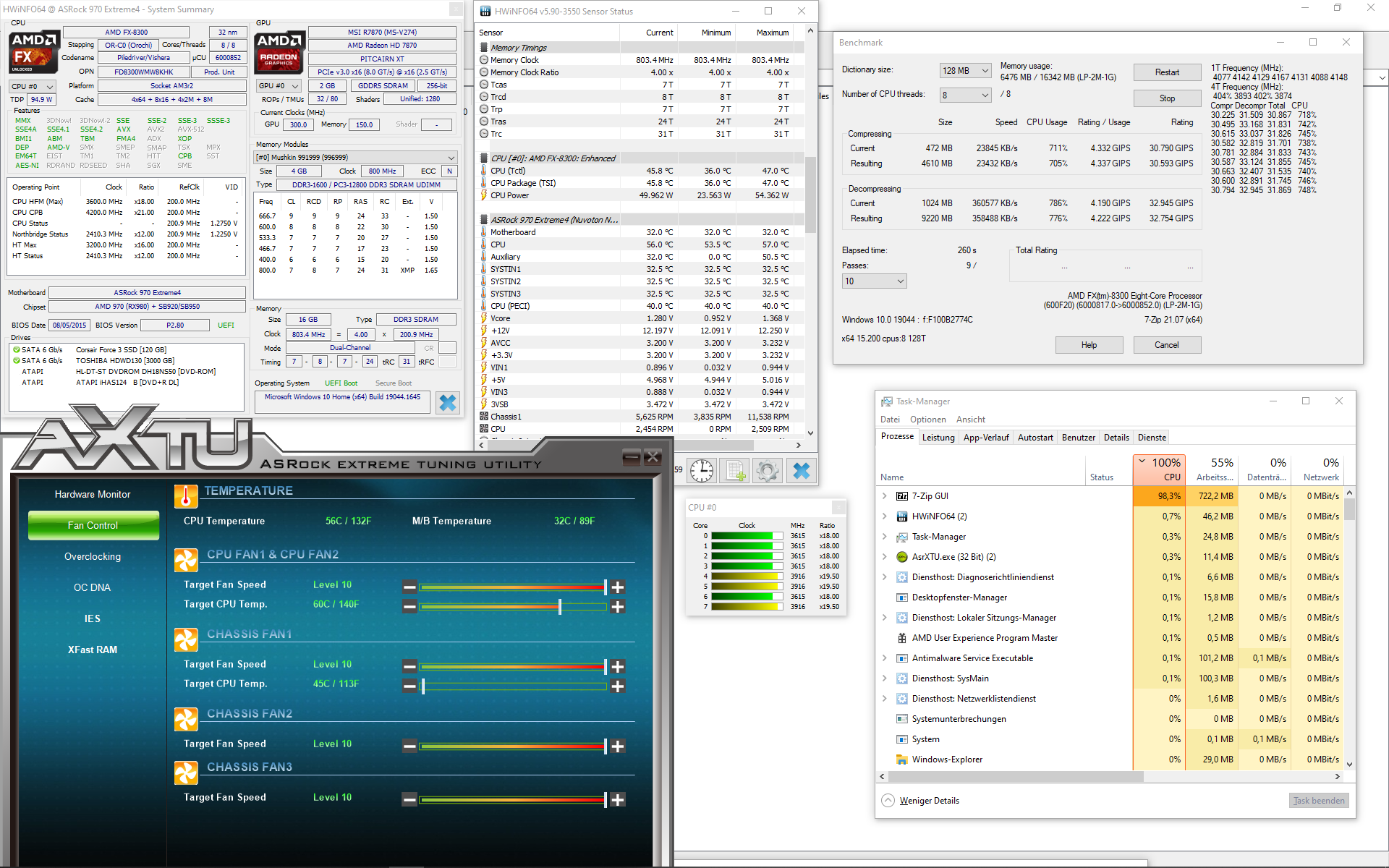

CPU bisschen stressen kannst auch mit 7Zip. Dort den Benchmark starten mit 8 Threads.
edit:

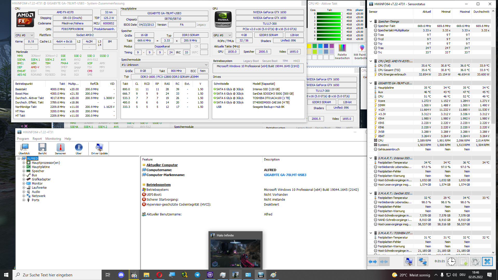

Auf meinem alten Rechner schaut das so aus (Gehäuselüfter 1 sind 2x 4cm Lüfter über den RAM-Modulen):
7-Zip Benchmark läuft 10x durch, ist hier im 10. Durchlauf.
Die CPU ist leicht übertaktet für Auslastung auf allen Kernen.

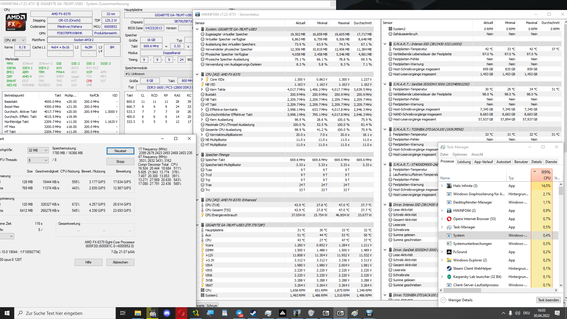

Also hab jetzt mal Benchmark mit 7-zip gemacht und habe 3x Screenshot gemacht Halo lief im Hintergrund aber nicht am spielen.
Werde heute nach dem ich im Bios noch was ändere weitere Screenshot machen und hochladen.

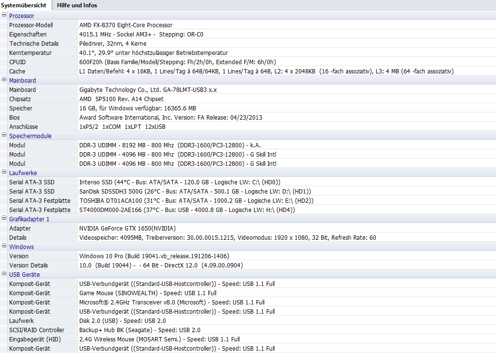

Hier die Logdatei von HWinfo weiß nur leider nicht wie ich die Protokolldatei in ein anderes Format schreiben kann wie .CSV, und die Logdatei ist ja nur eine Übersicht über das System. Hänge als txt Datei an zu viele Zeichen für posten. Als 7-zip

Nur die Config hat mich verwundert, der RAM macht echt "aua" in den Augen. Ich habe zu Hause noch ein FX-6300 System. Ich kann mal schauen was da noch an RAM/Motherboard drin ist. Gegen Versandkosten kann ich dir Teile zur Verfügung stellen, sofern sie ein "upgrade" für dich darstellen.

Schwabe66 schrieb:
Ach soooo schlecht ist er auch wieder nicht. Gibt genug die wesentlich schlechteres zu Hause stehen haben und auch noch Leben.
Wie meinst du das mit Config und der RAM macht "aua", mir hat er nicht weh getan 🤣nein Spaß beiseite, beziehst du dich da auf die Zusammenstellung oder falsch gesteckt ?
Dachte eig. das diese richtig verbaut sind aber man lernt nie aus.

Bei den AMD Prozessoren sind „dumme“ Sensoren verbaut. Ich glaube erst ab Ryzen wurde da gewechselt. Ihr müsst grob 15-20 Grad drauf rechnen. Ich glaube hier 43 Grad gelesen zuhaben? Damit kommen wir auf grob 58-63 Grad. Laut AMD liegt das Limit bei 61.1 Grad. (Ich weiß aber nicht mehr, ob das Auswirkungen auf die Taskmanager Anzeige hatte bzw. ob es sich geändert hat)
Eventuell liegt ja daran das Problem oder wie bereits genannt, machen die Spannungswandler hier Probleme. Im letzten Fall ist eben die Sache die du evtl. mit einem Handelsüblichen Ventilator testen könntest.
Sicher das im Hintergrund kein Scanner oder updater oder gar Schädling am Werk war? Fand die Taskmanager Anzeige nicht schlüssig beim Überfliegen aber gut möglich, dass ich das ich mich verguckt habe.
PS: Lob an den TS, solche Threads gibts nicht oft, was verhalten angeht…
Habe mir eben nochmal den Screenshot angesehen… da muss was im Hintergrund aktiv sein.
Laut Screenshot verwendest du z.B JDownloader, Gut möglich das da „z.B“ für die Last gesorgt wurde. Eventuell genügt da schon der Download, oder er war damit schon fertig und war da schon am entpacken? Solche und ähnliche Dinge stelle ich mir da vor. Windows Updates oder andere können das auch sein und da sollte man eher nachsehen, das wäre jetzt so mein erster Verdacht. Gut möglich, dass es nach einem clean install vorübergehend verschwunden ist oder noch schlimmer.

Also ich hatte gelesen das die FX 60°C nicht überschreiten "sollten". Aber ich denke das die Temparatur nicht zu hoch sind sondern er taktet immer mal wieder runter so wie "stolpern" keine Ahnung wie ich es sonst beschreiben soll. 🤷‍♂️ Aber bin halt auch Laie was das angeht.
Die CPU könnte auch runter takten, wenn freier RAM ausgeht und Windows swappen anfängt, oder sie auf Daten von HDD warten muss, oder ein anderer Flaschenhals.
In 7-Zip hat sie aber noch nicht runter getaktet? Man kannn dort die Wörterbuchgröße hochstellen für mehr RAM Auslastung.
Die Kühlung scheint auch gut zu funktionieren.

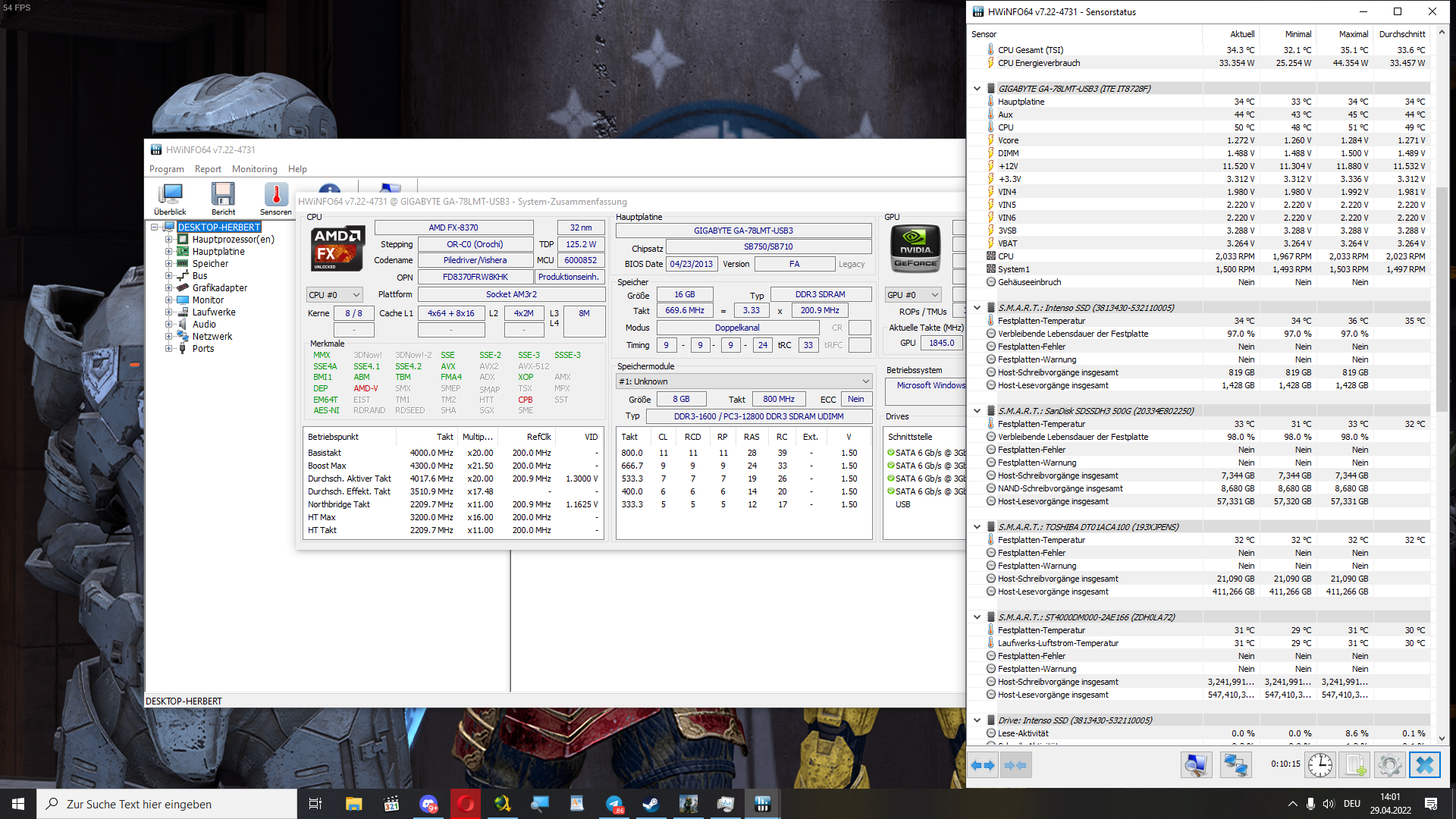

UPDATE
Hallo
Habe nun ein sauberes Win10_21H2_German_x64 installiert mit neusten Treibern, musste einmal Wiederherstellung nutzen wegen Audiotreiber Problem, Steam inkl. Spiele installiert.
Habe nun die ersten Ergebnisse

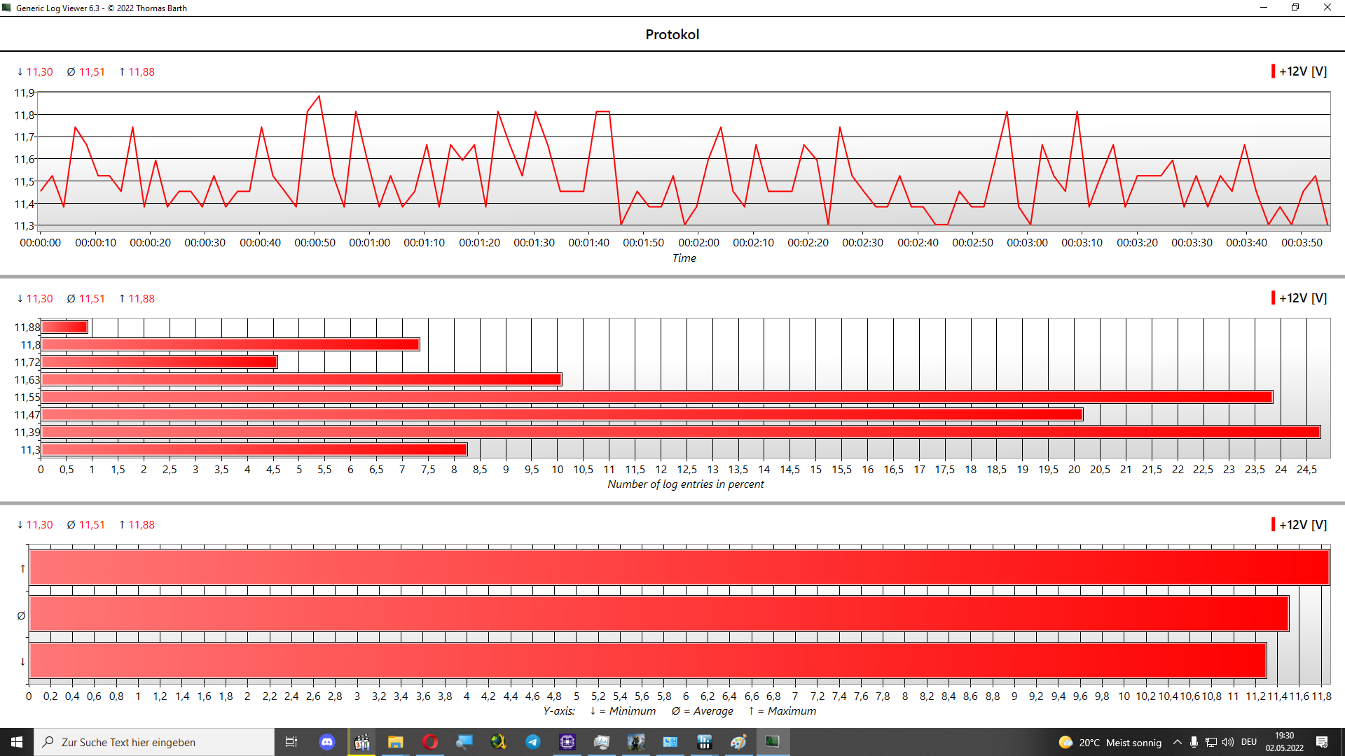

Hier ist das Protokol von HWinfo mit Logviewer siehe Bild 👇👇👇👇 und als .CSV Datei im Anhang
Muss sagen er läuft definitiv sauberer braucht zwar beim booten bissi länger aber sonst Top. Ich darf optimistisch sein. Heißer wie 53 Grad ist er nicht geworden, werde es dennoch weiter beobachten.
Vorab schon mal vielen vielen dank an alle die fleißig mitgeholfen haben, bin echt voll begeistert von eurer Hilfsbereitschaft. Denke mir ist erstmal geholfen, werde falls sich was ergibt es hier posten.

Wenn keine Probleme mit der Kühlung hast, wie überhitzende Spannungswandler, kannst Turbo Funktion (CPB) im BIOS wieder aktivieren, sonst taktet die CPU nie höher als 4 GHz, aber sie könnte ja 4,3 GHz auf 2 Kernen.
Vielleicht waren deine Probleme von vorhin Treiberprobleme, und keine wegen Überlastung oder Überhitzung.
Aha, du hast 12V protokolliert. Schaut aber nicht so gut aus, weil +12V hat +/- 5% Toleranz, dh. es sollte nie unter 11,4 Volt sein.
Aber wenn es nicht noch weiter absinkt, und deshalb keine Abstürze hast, könnest es noch so lassen.
